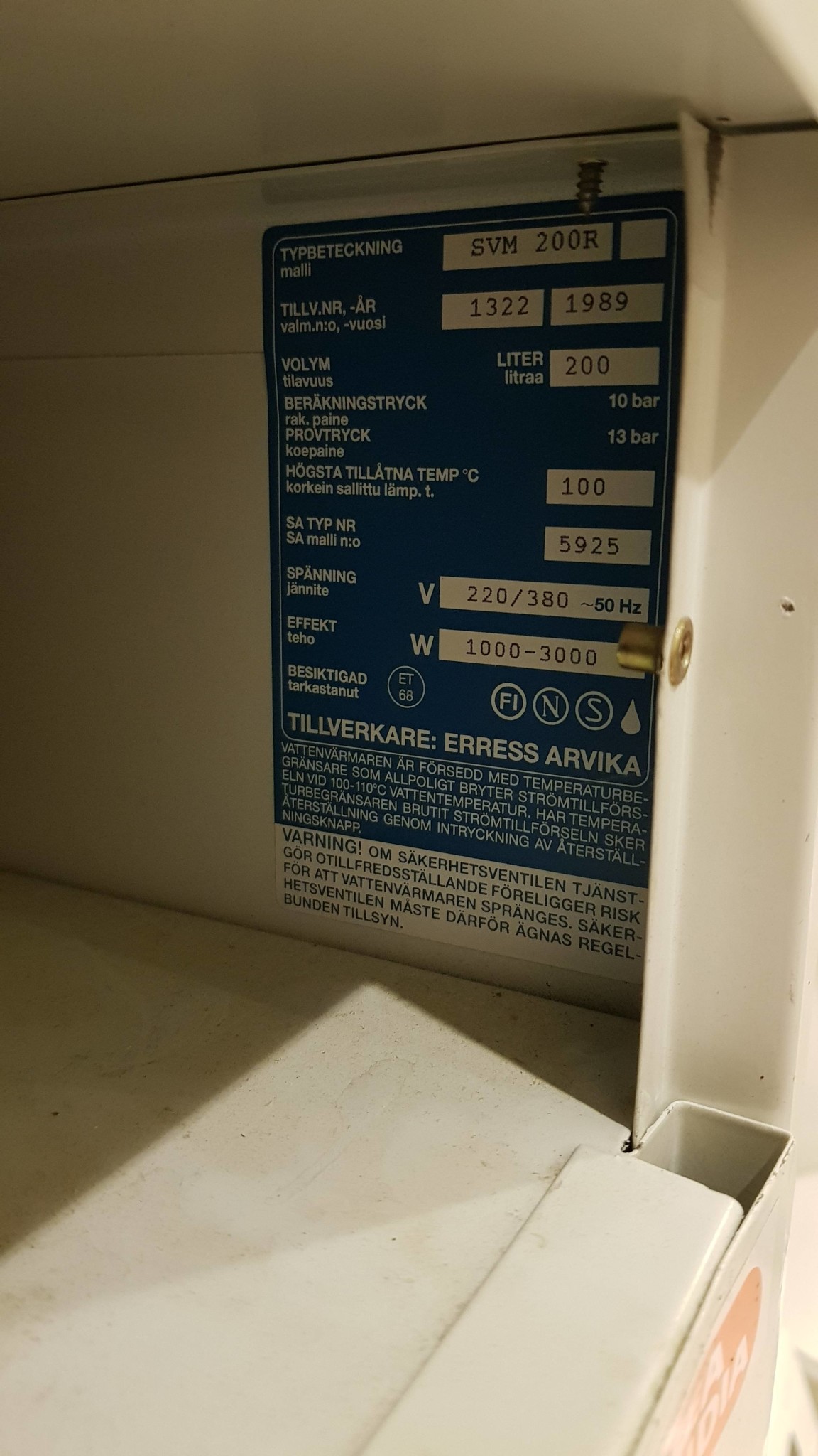

Har denna i mitt hus.
Börjar tro att den gjort sitt och vill nu börja titta på att byta.
Kan man köpa tex en NIBE begagnat och installer själv?
Skulle vilja köpa en 300L.
Finns det andra bra märken?
Finns det andra bra system?
Tänker på framtiden om jag tex skulle vilja installera vattenburna radiatorer i varje rum? Finns det ett sådant system.som man kan bygga ut?
Vill främst sänka elförbrukningen på kort sikt!

Att sänka elförbrukningen genom byta av en varmvattenberedare lär inte fungera.
Elenergin omvandlas till samma värmemängd oavsett fabrikat på beredaren.
Vill du spara på elförbrukningen är det bara lägre vattentemp. som gäller
Lägre temp sparar inte heller särskilt mycket. Ska det bli någon större skillnad så behövs det en annan värmekälla än el - T ex en värmepump. Det är en större investering, men då har du något som även kan användas för att värma huset.

Vill du sänka elförbrukningen är det lås på varmvattenkranen och myntautomat i duschen som gäller.
Elberedare har i stort sett 100 % verkningsgrad.
