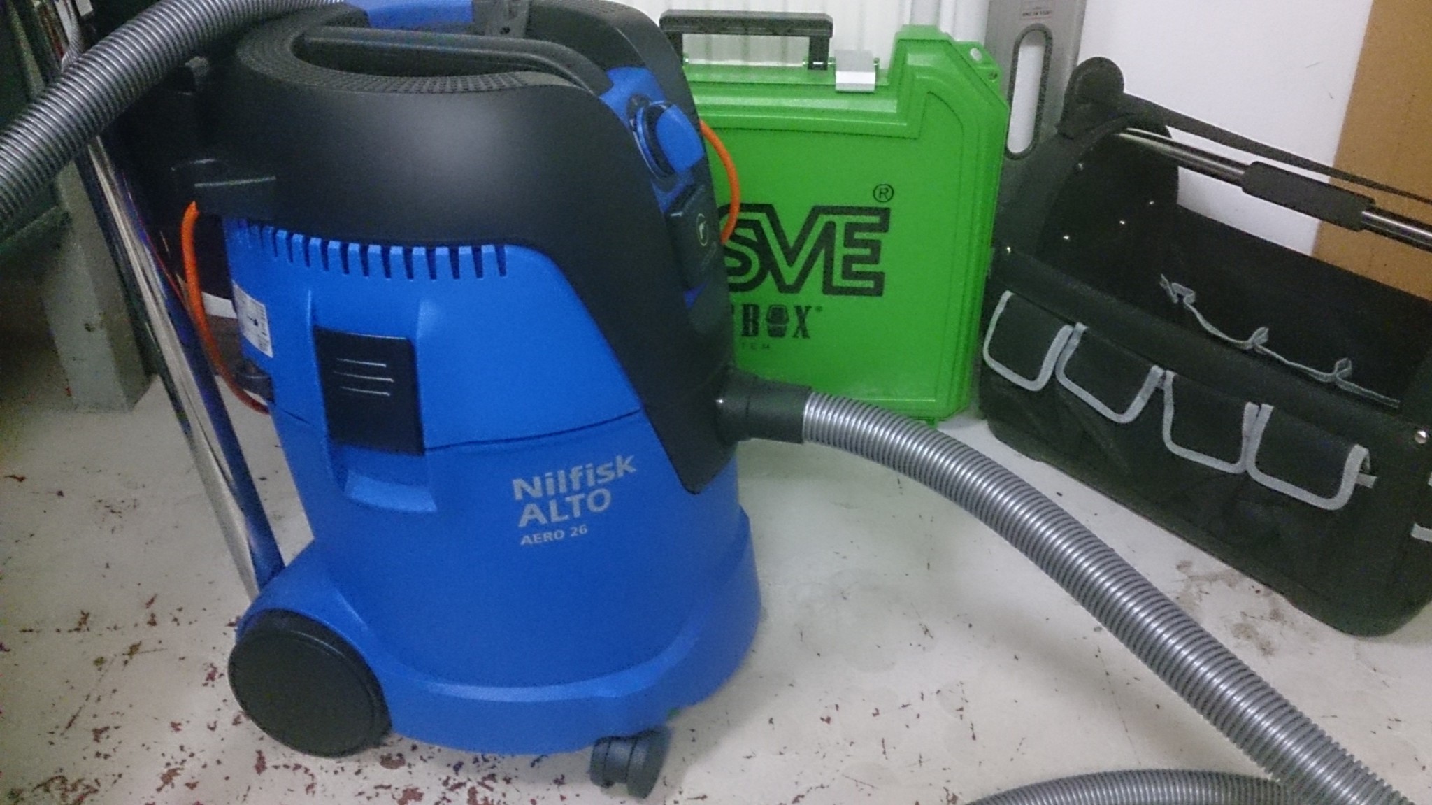

Nu har jag fått hem den. Nilfisk Alto Aero 26-2L PC EU.
+Sugförmågan, framförallt skapar den mycket undertryck. Man kan hålla en påse framför insuget så säger det tjoff och den mosas igenom slangen. Riktigt bra.
+Den välter inte när man drar i slangen, även när den är tom.
+Elsladden inger förtroende.
+Behållaren blir som en hink med handtag när man tar bort motorn, vilket gör det lätt att tömma den.
+Bra fördröjning på verktygsautomatiken.
+Mjukstarten funkar klockrent.
+Känns i allmänhet lätthanterlig.
+Praktiskt med platt topp med handtag.
+Stort område på hastighetsregleringen.
+Trots att de bakre hjulen helt saknar lager och bara glider plast mot plasti ett plasthål (!!) rullar den lätt och smidigt.
+Snygg.
+Lång slang.
+/-Allt är 100% plast, men det känns ändå som att den kommer att hålla ett tag och att plasten är av en bra kvalitet.
+Filterkassetten verkar täta ordentligt=inget smiter förbi.
+Lätt att byta filterkassett.
+Påsarna verkar vara av bra kvalitet (dammtäta).
+Push and clean verkar fungera bra
+Med grovdammsugarslang (50mm) tror jag den här blir ett monster som klarar vad som helst.
+Medföljande verktygsförvaringslåda utgör perfekt behållare för pumpen och vattentanken till textilvårdsmaskinsuppgraderingen jag ska göra (som Kärcher SE4002).
+Multifituttaget för slangen är bara ett runt hål vilket gör det lätt att trycka i andra slangar, t.ex. en gammal Electrolux-slang som man monterat en vattenslang på och ett munstycke från Kärcher SE 4002.
-Ganska hög ljudnivå, blåsuttaget släpper igenom mycket ljud, att täppa för det verkar inte påverkar suget så mycket men det blir tystare.
-Blåsfunktionen är rätt dålig, det pyser lite överallt på andra ställen när man använder den och blåset är inte bättre än på min Volta på 550W från 1972.
-Kopplingen mellan slang och handtag är nog det första som går sönder. Verkligen billig plastskit. Den är redan nött.
-Alla tillbehör är billigast möjliga plastaskit, men de fungerar fint.
-Går inte att montera tilbehör direkt på slangen som på kärcher (för att slippa böjen och spara plats t.ex. vid städning av bil)
-3,5 m ganska tunn slang stryper flödet en del även om det blir mycket kvar.
-lite diffus passning av motordelen på behållaren, är nog en vanesak.
-ingen vanlig mjukborste medföljer, endast en stor platt mjukborste som ändå aldrig kommer åt där man vill.
-36 mm gör anslutningen lagom mycket för tjock så att inga vanlig 35mm-tillbehör passar
-Det står inte Nilfisk Alto på behållaren, den är helt anonym?? Brukar ju stå det.
-Grovdammsugarslang 50 mm från Nilfisk kostar 4000 spänn!?
Sammanfattat ett bra köp om kvaliteten visar sig motsvara priset, dvs att elektronik, motor och de viktigaste plastdelarna på själva dammsugaren håller. Blåsfunktionen kunde de ha struntat i och dämpat ljudet istället. Känns trots plastiga tillbehör som att själva maskinen är ganska gedigen.

Jag håller med dig om alla + på din lista... och det räcker gott för mig....
På minus/irritation sidan:
-Borsten, som du nämner känns väldigt "fel"...där skulle man haft en vinklad borste typ den man har till den vanliga dammsugaren..
- Vridringen som öppnar spjället mellan böjen o slangen sitter dumt till, vet inte hur många ggr jag öppnat den omedvetet...
-Golvmunstycket som följde med är nog mest anpassat för vatten, det måste till ett annat för att dammsuga garage o pannrum.
Tror den uppfyller mina framtida krav på sugare, iaf om man ska hålla sig runt/under 3K....
Instämmer!
Står det Nilfisk Alto på din behållare på framsidan?
Googlade och på bilderna så står det ju faktist Nilfisk Alto, Aero 26 på framsidan till vänster.
Detta stör jag mig faktiskt på då texten är snygg silver och det ÄR ju en Nilfisk-Alto Aero 26, inte en Aeroflot 62 för 300kr.
