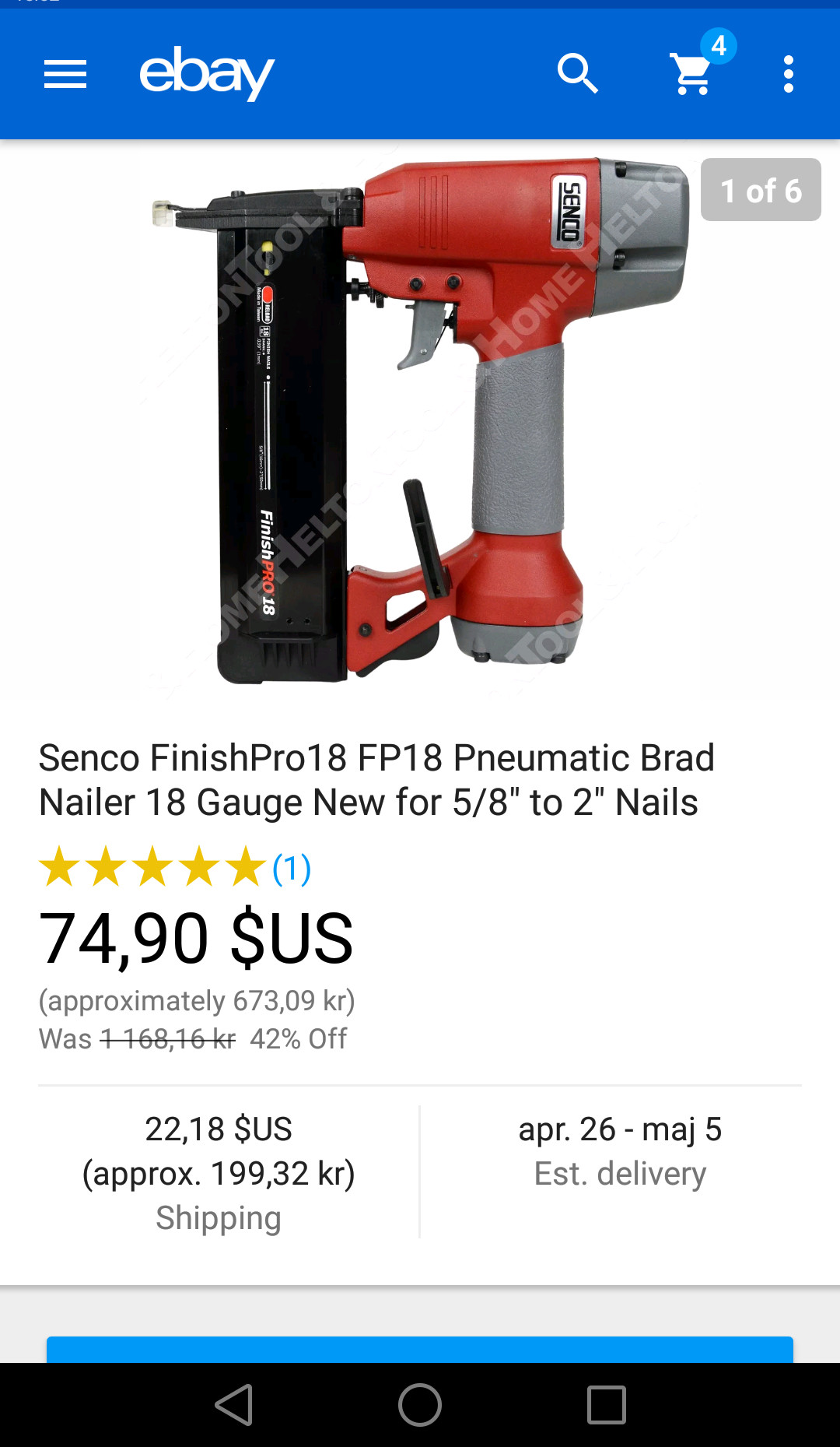

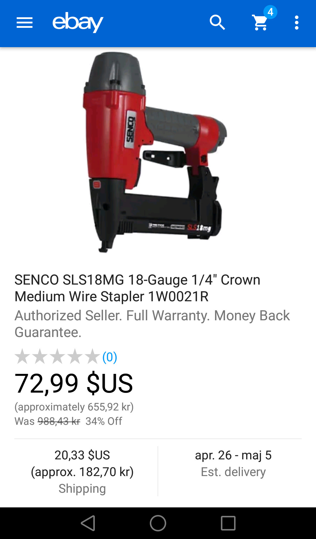

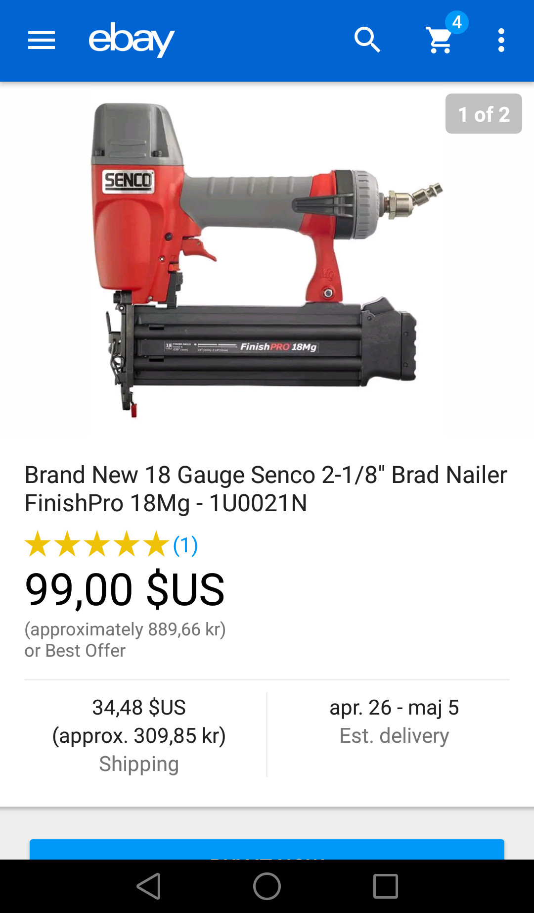

Har sett ett par intressanta på Ebay. Vill gärna ha en utan smörjning. Import från USA verkar vara det bästa även om man åker på tullen. Har ni andra tips få ni komma med detta. Är det nån skillnad på dessa 3? Dom passa vanligt tryckluftslang eller måste man byta nipplen eller liknande på pistolen?
Röd och grå pneumatisk spikpistol från Senco FinishPro18 för 5/8" till 2" spikar.
Senco FinishPro 18Mg 18 Gauge Brad Nailer på en online-produktsida.
Röd och svart SENCO SLS18MG 18-Gauge häftpistol på en webbutikssida.

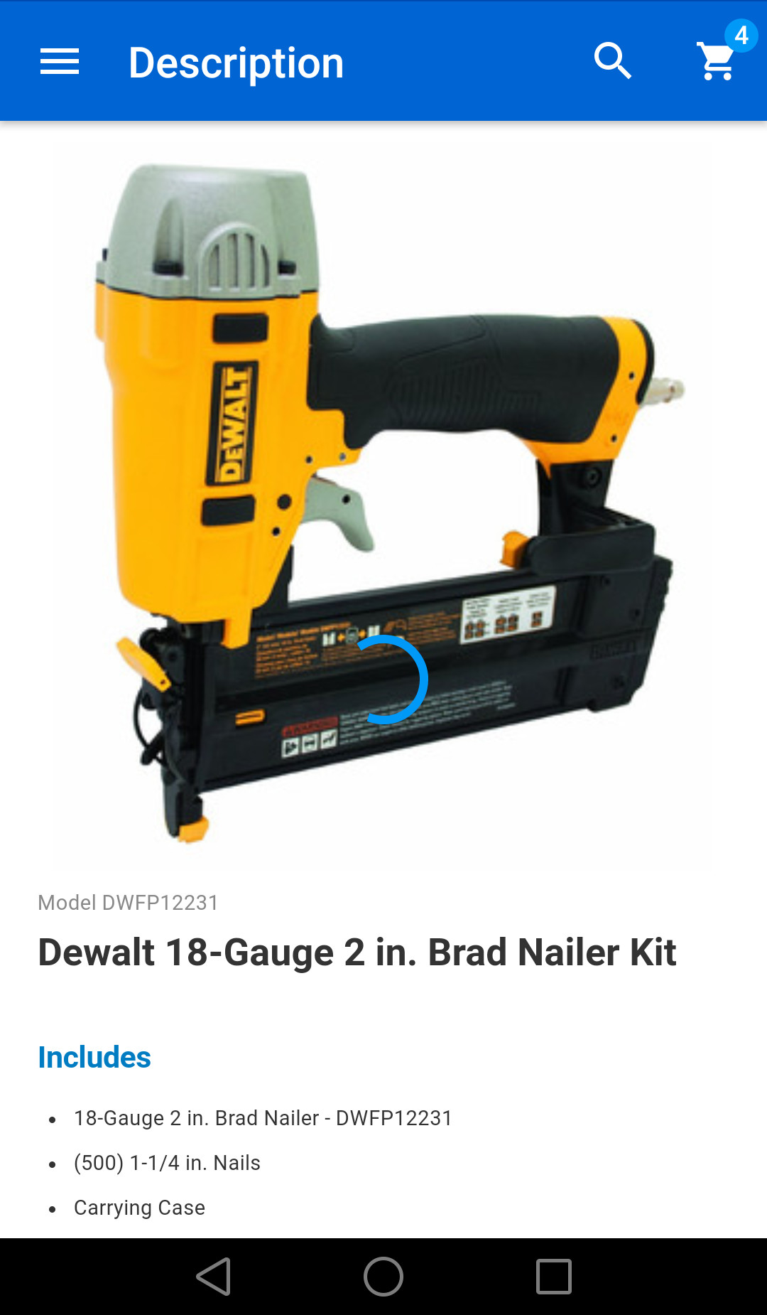

Finns även dewalt. Vilken är bäst?
Dewalt 18-Gauge 2 tum Brad Nailer, modell DWFP12231, framför vit bakgrund, diskussion om bästa verktyget.
