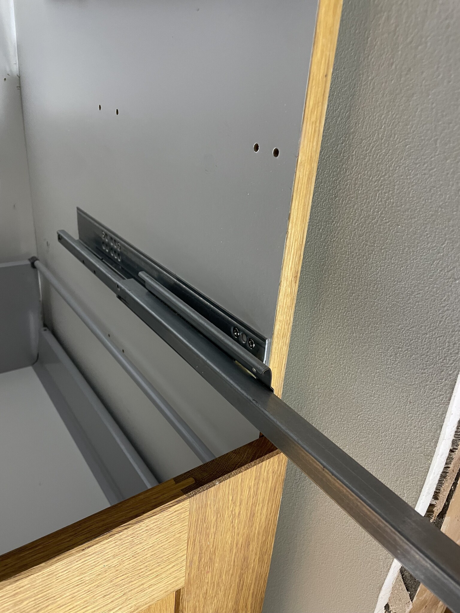

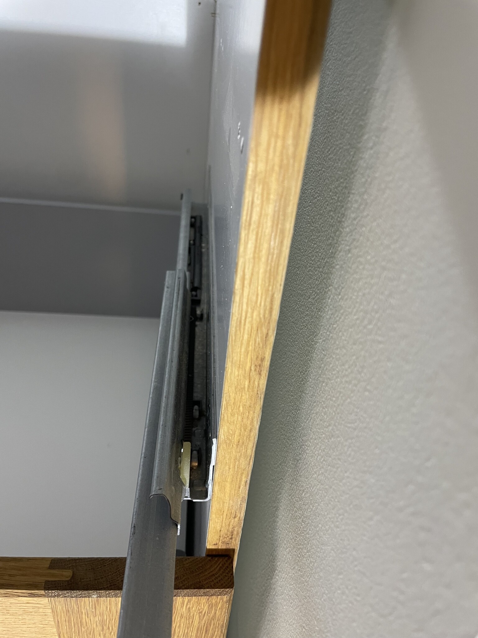

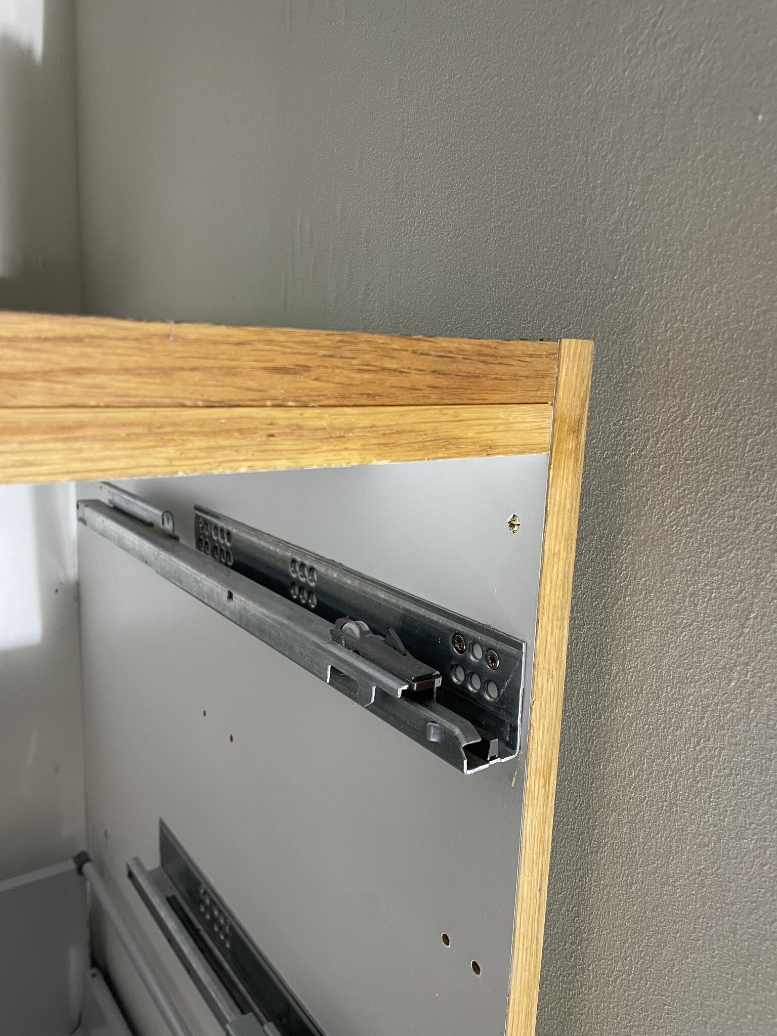

Vi köpte ett äldre begagnat kök från Kvänum (tror vi). Är det någon som vet om man kan uppdatera dessa lådor med ”soft close” funktion?
Bifogar lite bilder på själva spår idag.

  • Köksskåp med metallisk lådskena på insidan, frågar om möjlighet att uppdatera med soft close-funktion.
  • Köksskåp med utdraget träfronthörn och synlig metallspåra för lådan utan soft-close funktion.
  • Närbild av skenor på en kökslåda i ett äldre Kvänum-kök, med fokus på lådans struktur och kant.
Ja, det har i alla fall funnits. Det är samma delar som ikea (och alla andra) använde i sitt gamla system. Man fäster dämparen i det ovala hålet längst in.
