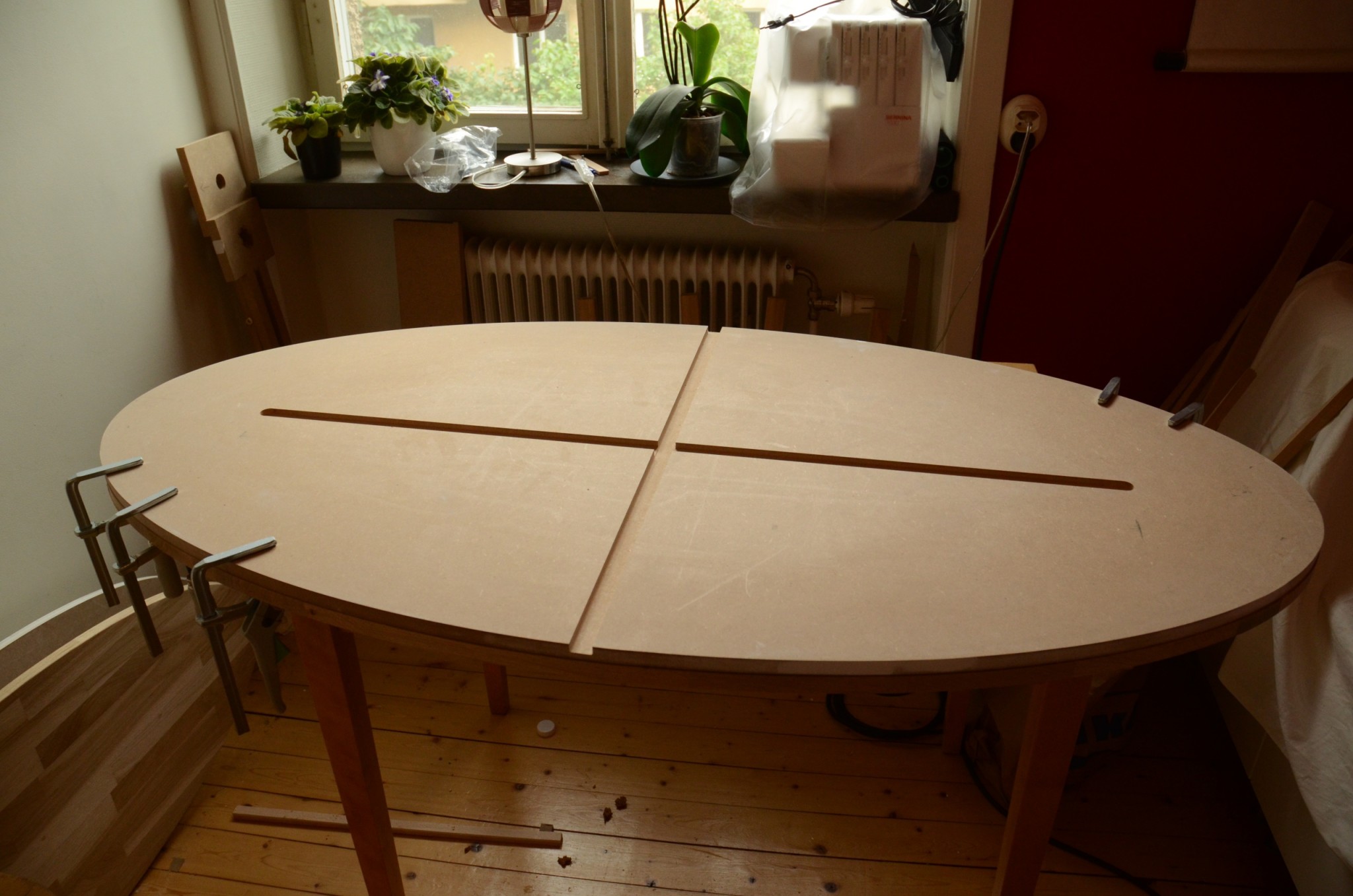

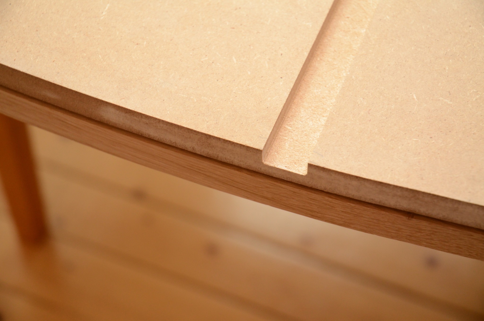

Nåväl. Idag bestämde jag mig för att den något mindre formen till den numera lite mindre bordsskivan var färdig att användas.

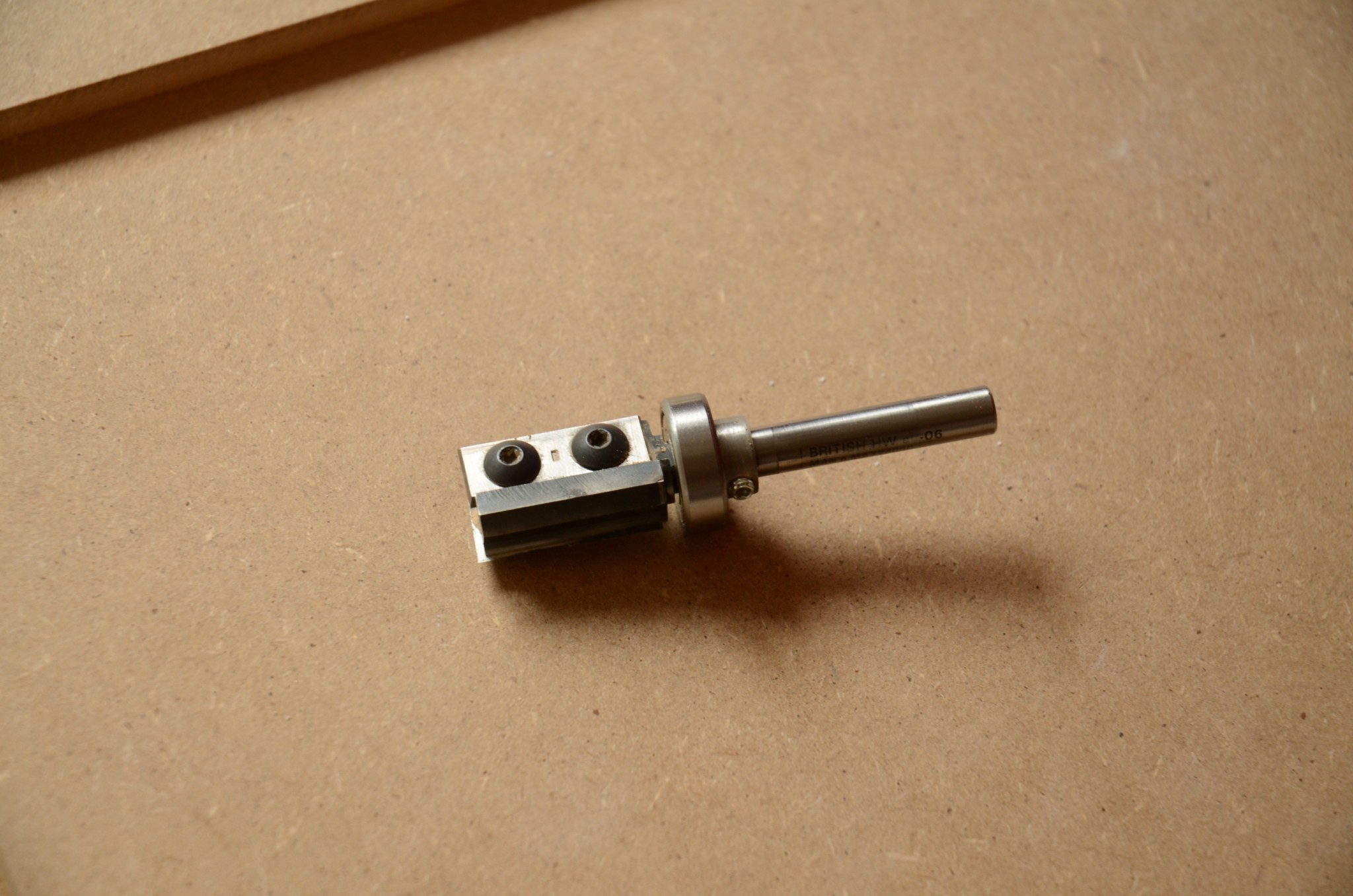

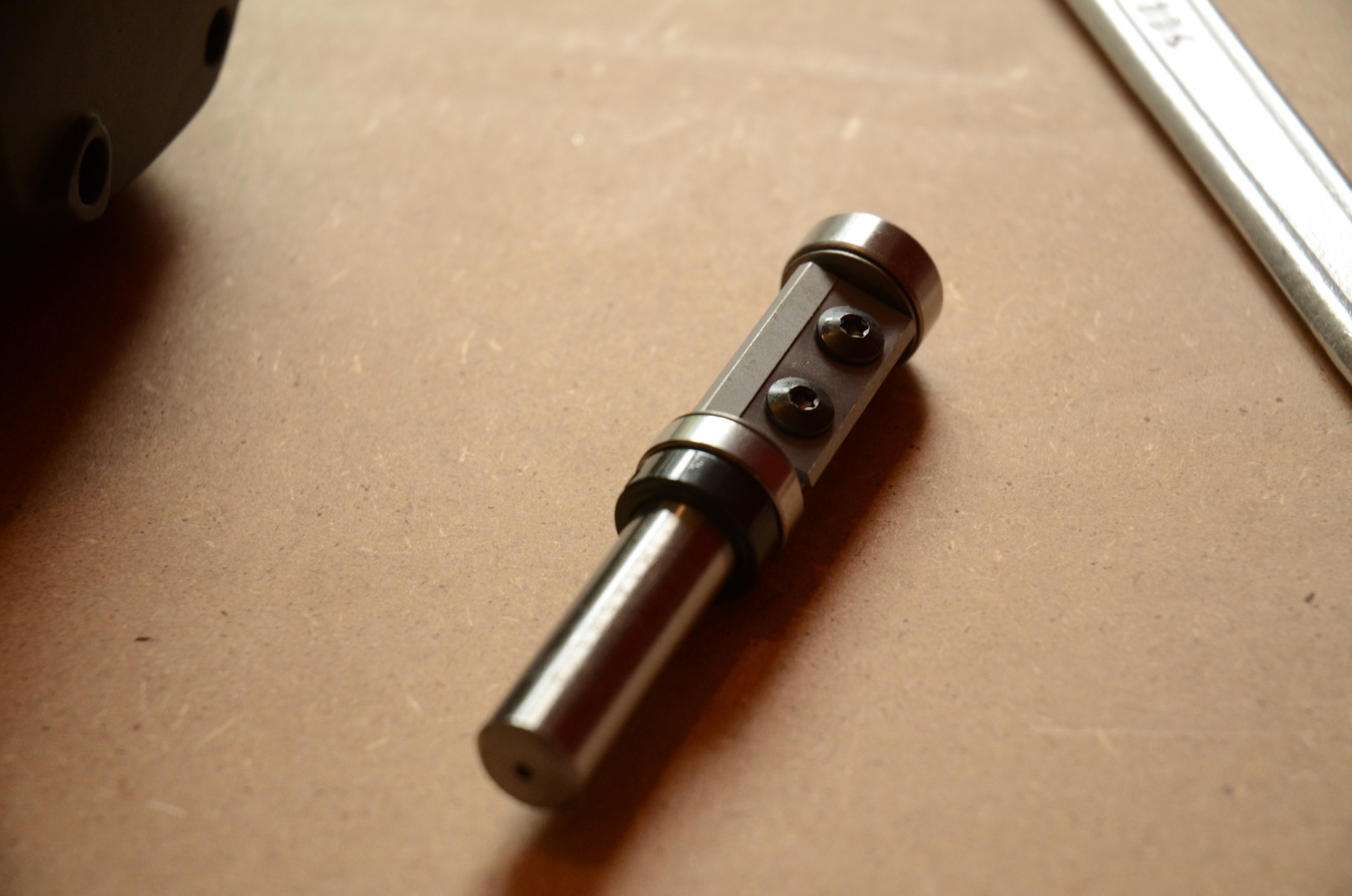

Först grovprofilerade jag med 22 mm kullager på 19 mm fräs.

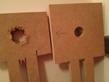

Jag tittade inte jättenoga på ytan, men det verkade gå bra. Jag såg inte till några urslag och jag börjar misstänka att en stor del av det tidigare resultatet berodde på kassa skär på dåliga, billiga fräsar.
Sedan, byte av hylsa till någonting bastantare, om än i ett primitivare måttsystem.
Och till den en lite köttigare fräs.

Jag flyttade tvingarna så att de två fjärdedelarna med fiberriktningen åt rätt hål med tanke på rotationsriktningen var åtkomliga.

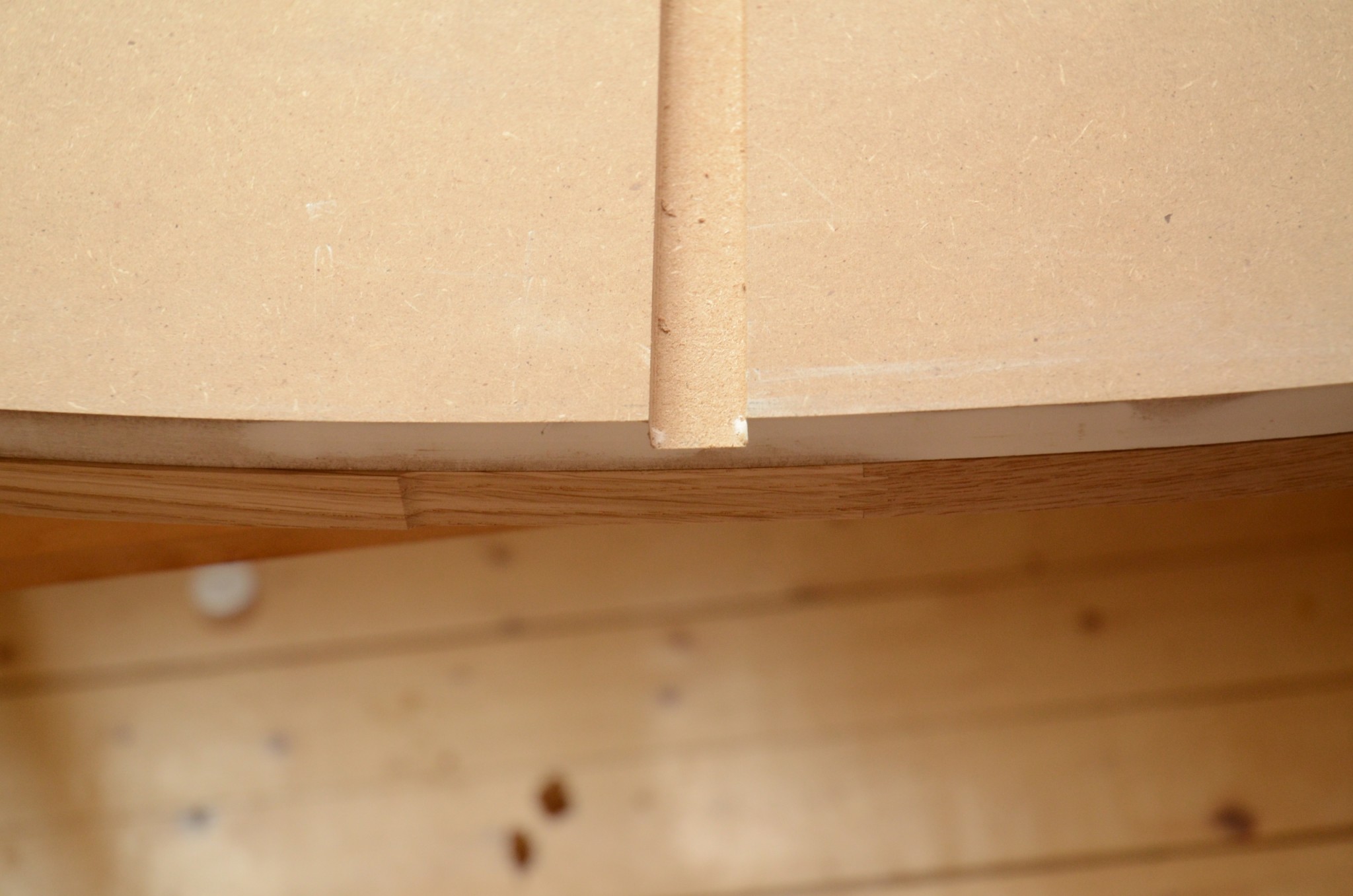

Min nya, fina (faktiskt inte så fina, men praktiska) dammkåpa gjorde fräsningen både säker och dammfri trots det rejäla utsticket vid användning av det överliggande kullagret. Jag lyckades först sätta fräsen för djupt i låshylsan vilket fick till följd att låshylsan tog i formen när jag sänkte till det djup jag ville ha. Min fräs har den lilla egenheten att låshylsan sticker ned under sulan vid maximalt sänkdjup. Lyckligtvis var det som sagt bara på formen och det syns knappt där heller.
Här kan man se övergången från grovprofilerat till fräst helt flush med formen.
Efter att de två åtkomliga fjärdedelarna frästs var det bara att flytta tvingarna, en i taget, vända allting upp och ner, justera fräsdupet och köra de sista två fjärdedelarna. Ytan är väldigt mycket bättre än den blev efter billighetsfräsarna.

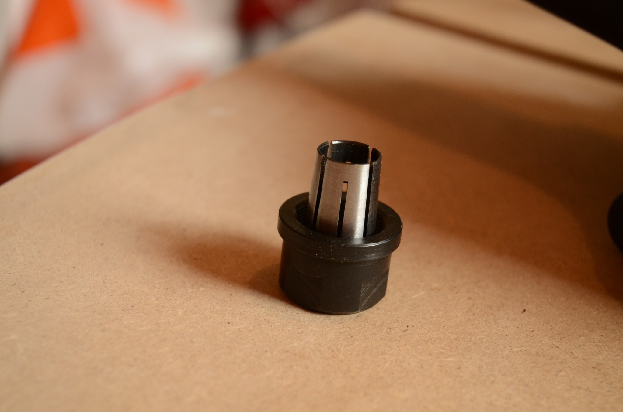

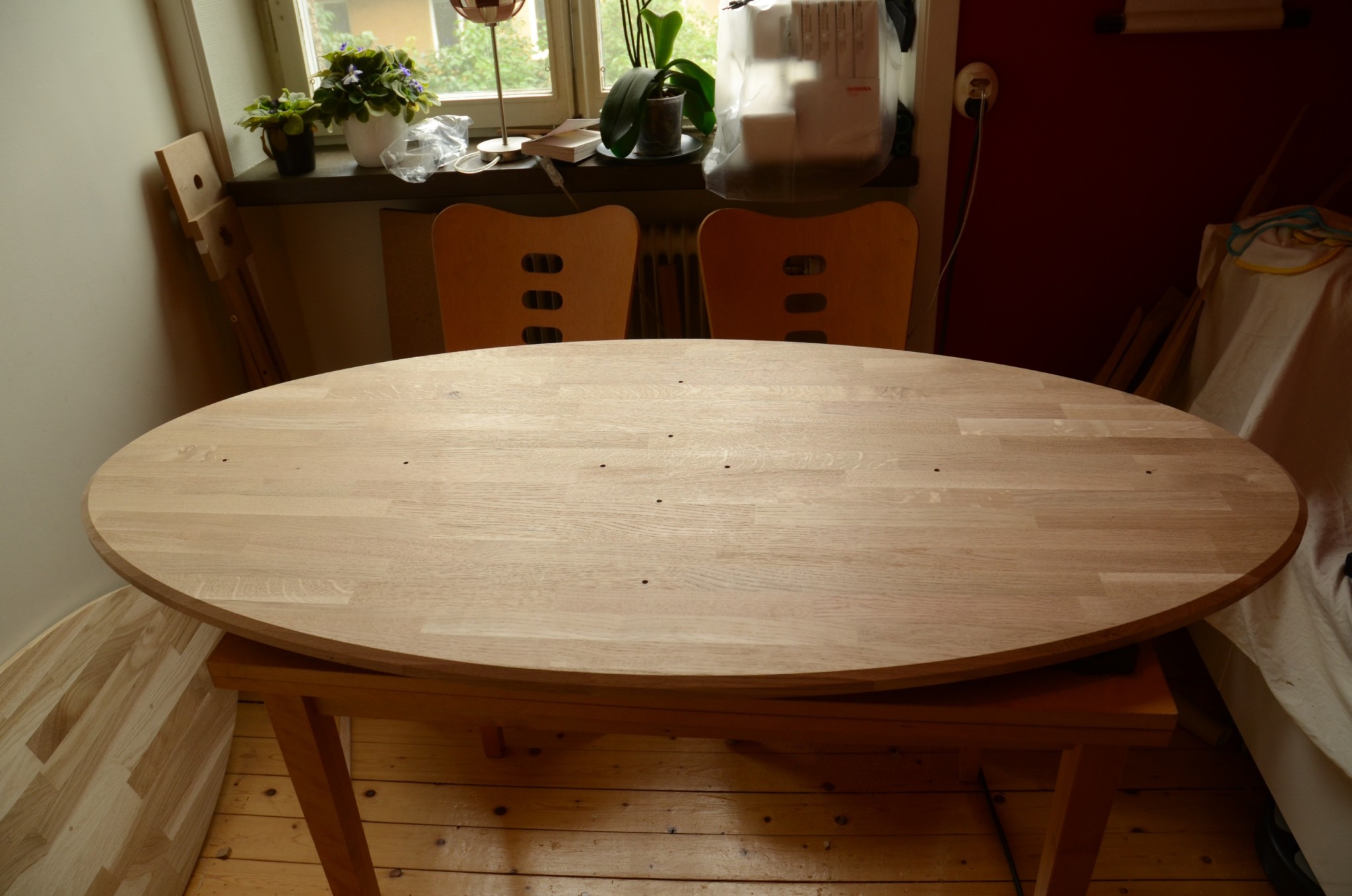

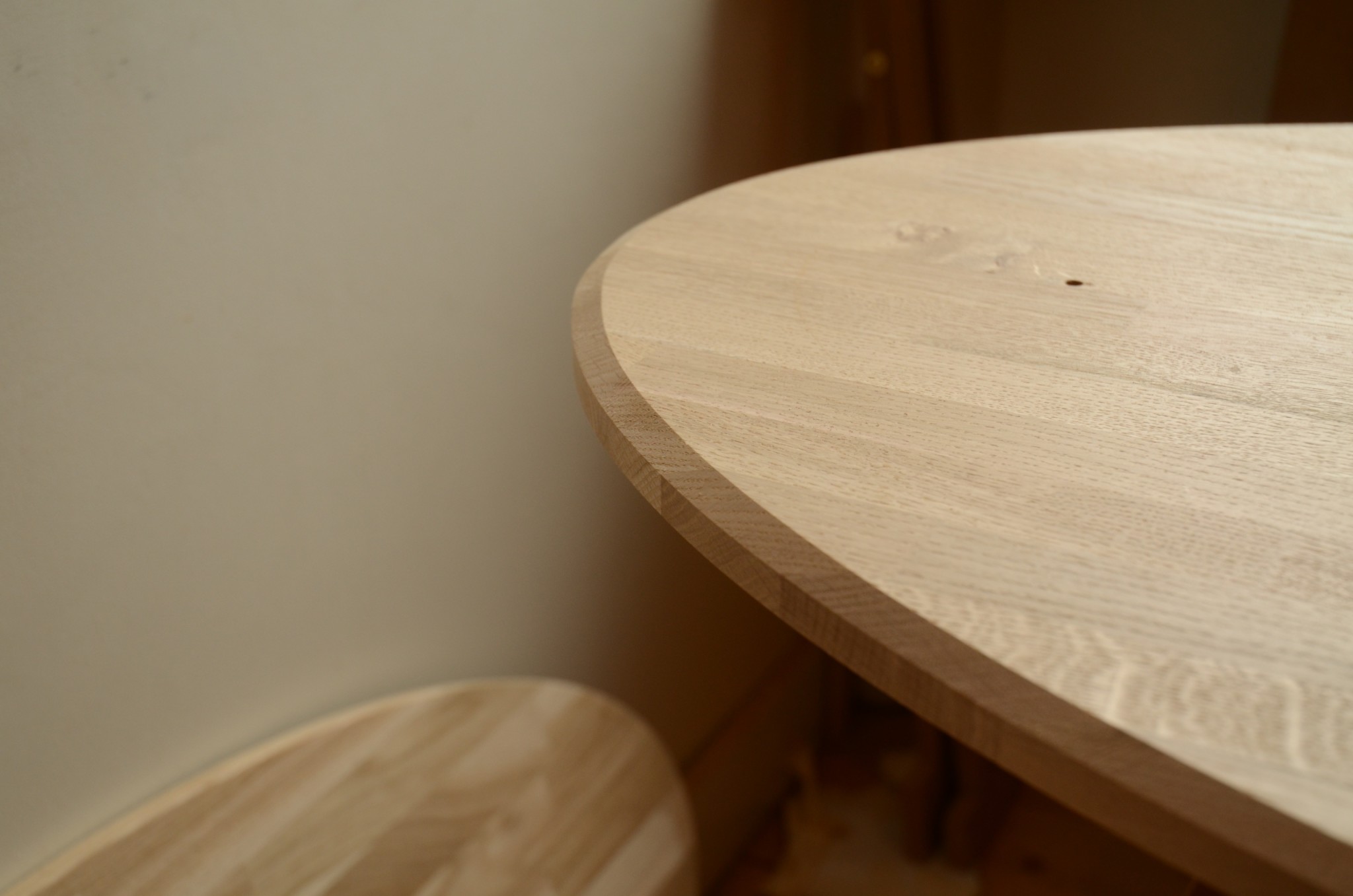

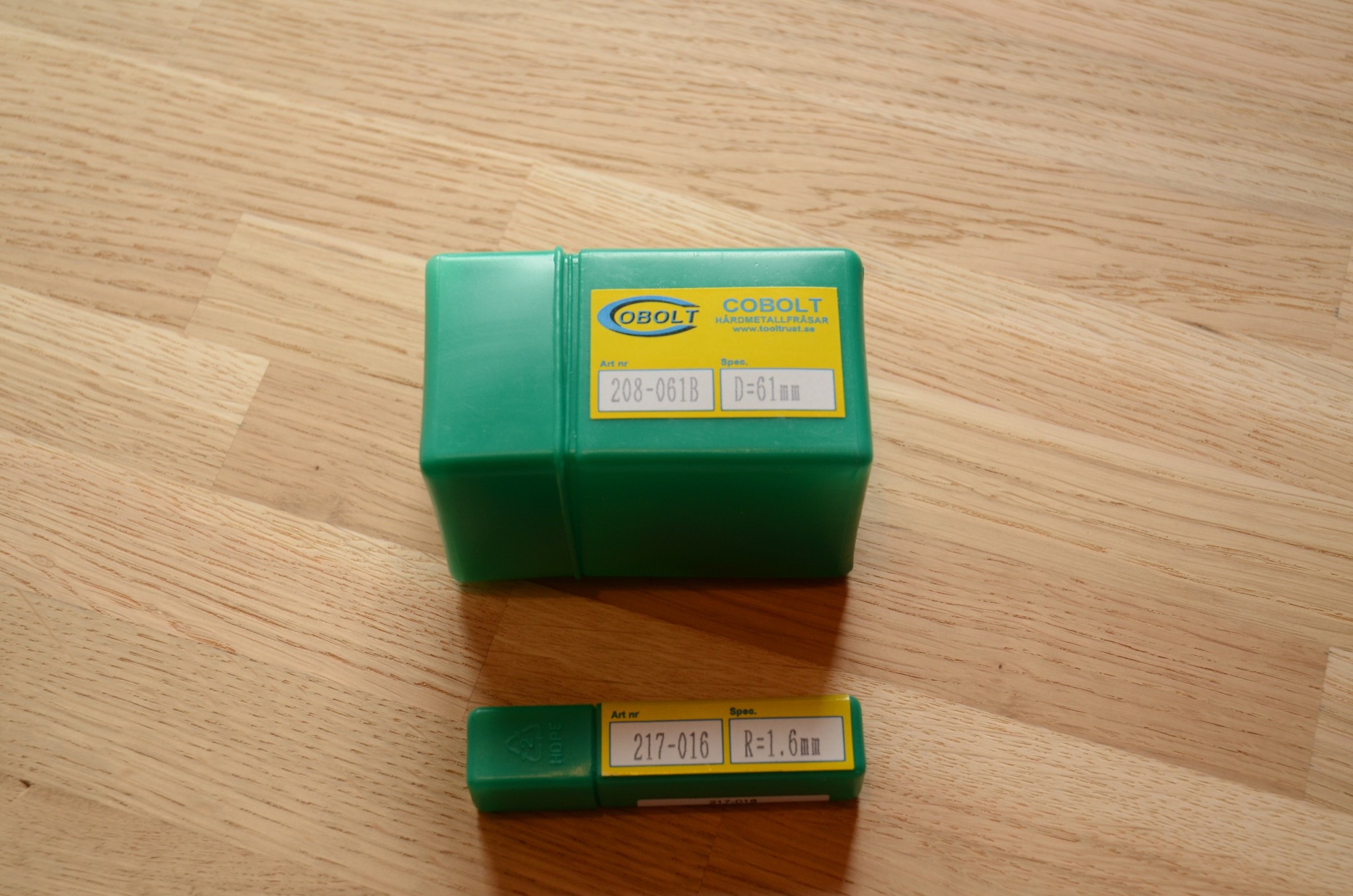

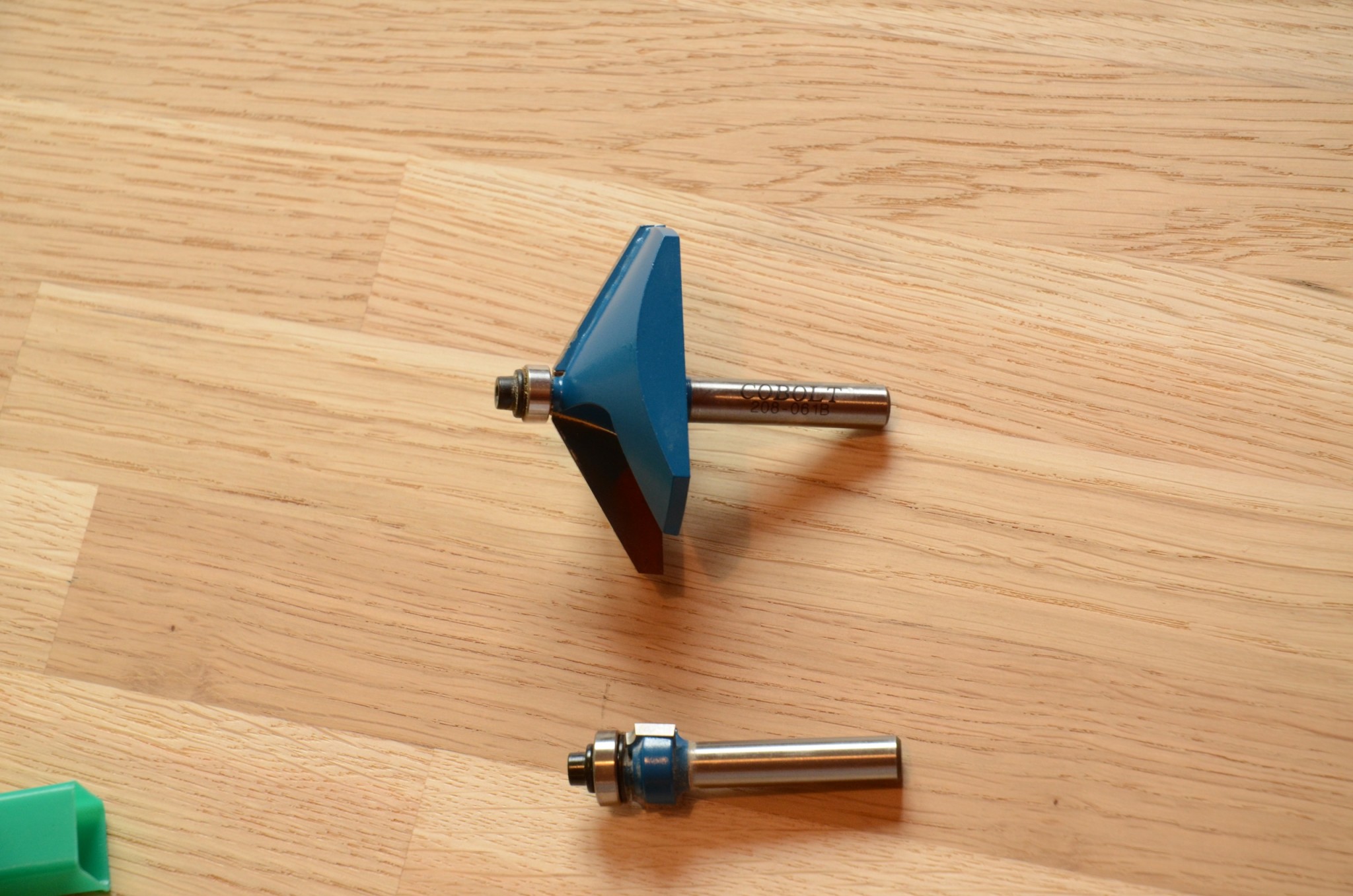

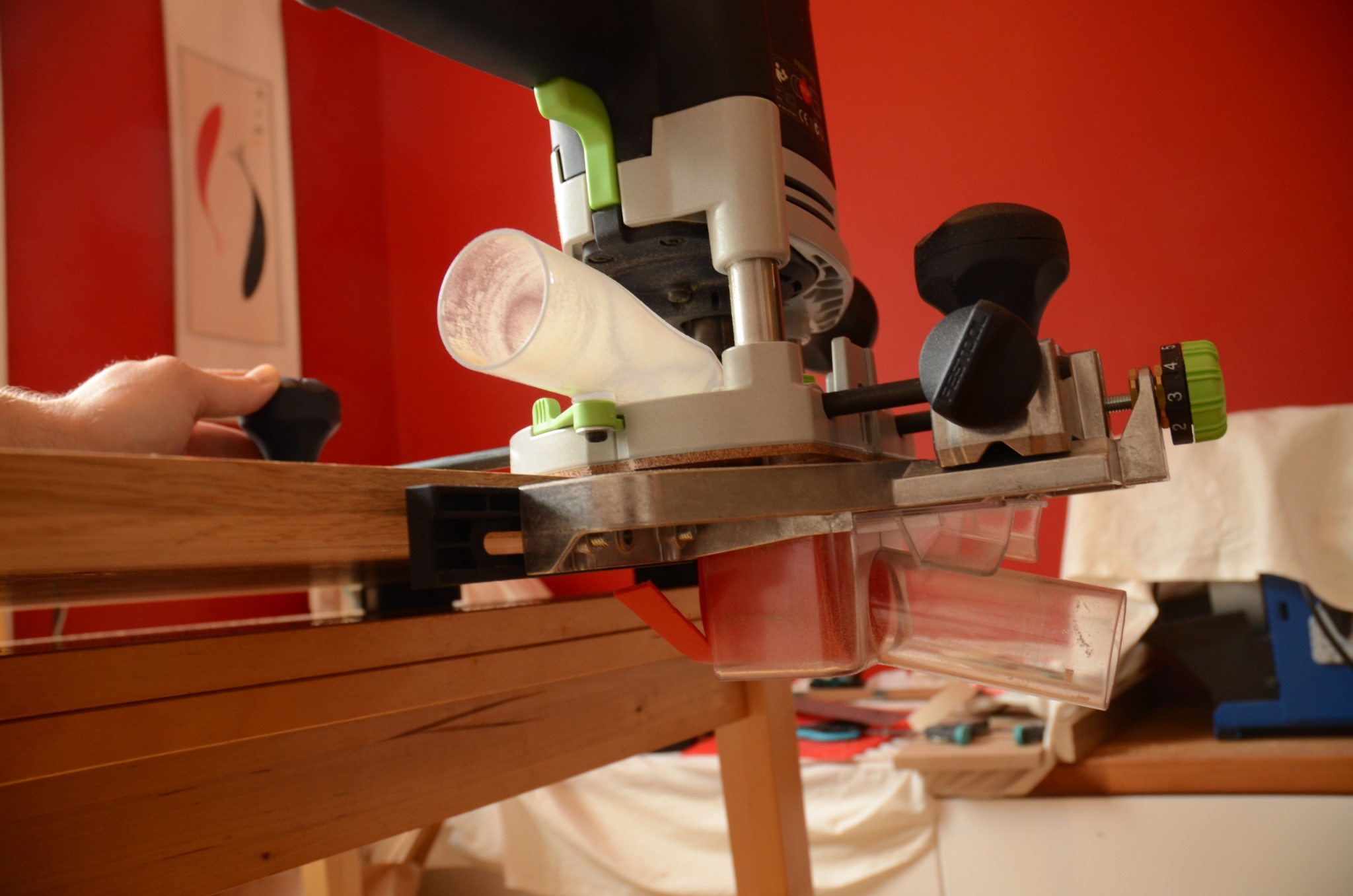

Dags att profilera skivorna. Till detta använde jag lustigt nog min minsta och min största fräs på över respektive undersidan bordsskivan.
Den intressanta delen av skäret på lilla fräsen har en radie på 1.6 mm, bra precis tillräckligt för att inte kanten ska bli vass, men inte så mycket att den börjar kännas rundad.

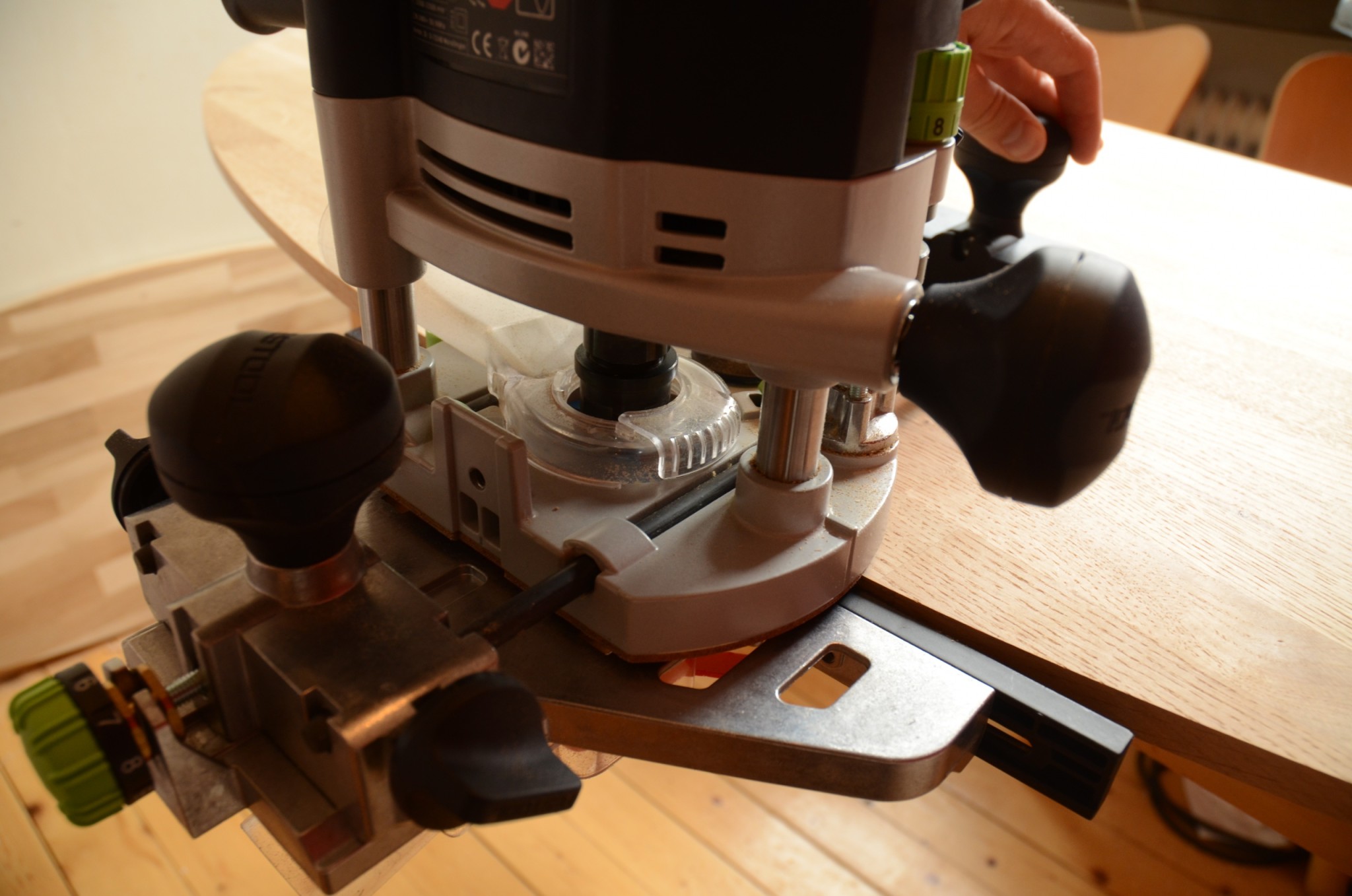

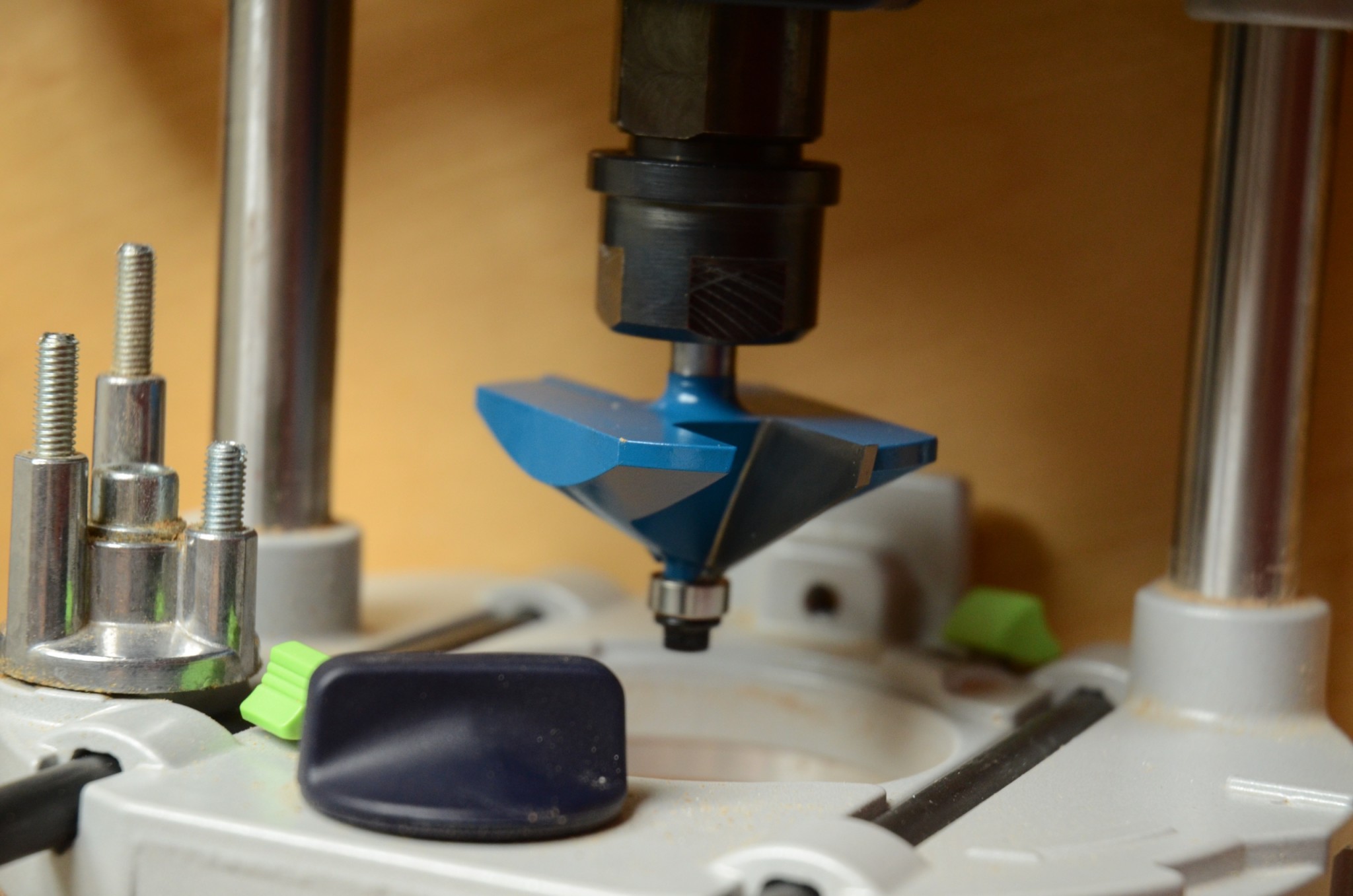

Den större fräsen är en 60-graders avfasningsfräs med en diameter på 61 mm. Det är nästan på gränsen till vad som får plats i min fräs och klart för stort för att överliggande dammupptagning ska gå att ha på med fräsen uppe. Det vill alltså till att man inte av misstag släpper upp fräsen.
Det är förstås även alldeles för stort för underliggande dammkåpan. För att inte smutsa ner alltför mycket kör jag därför med parallellanslaget för dess kåpa.
Genom att fästa stängerna i parallellanslaget och i skenanslaget, men inte i fräsen kan man enkelt låta kåpan närma sig skivan oberoende av fräsen. Då kåpan inte är tillräckligt vid (tycker jag) kompletterade jag lite med lite röd plast.
Före:
Efter:
Detalj
Jag fräste fasen i omgångar med hjälp av finjusteringen. Jag vill minnas att jag tog 4, 5, 4.5 och 6 mm. På första omgången låg fräsen för högt för att övre dammkåpan skulle få plats. Dammupptagningen var då väldigt mycket sämre trots en improviserad historia i samma röda plast som ovan.

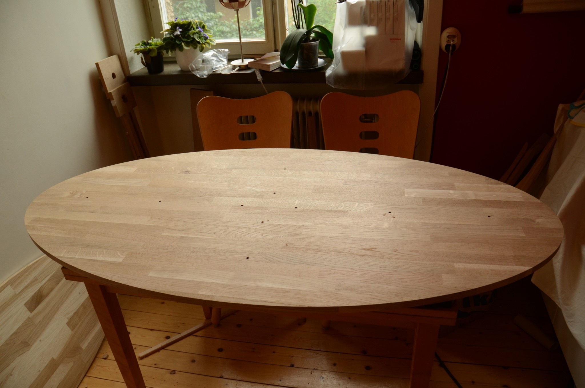

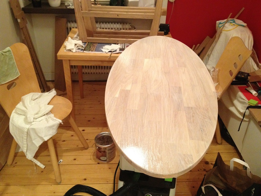

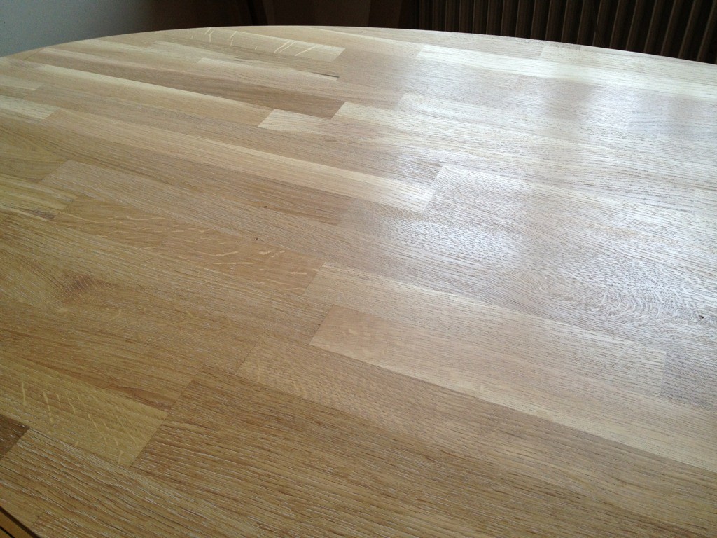

Benen torkar medan den undre skivan väntar på att bli avtorkad. Effekten av pigmenteringen är väldigt subtil och egentligen inte alls som på proverna i affärer. Torkar jag av oljan för noggrant? Alternativet känns tyvärr som ett väldigt ojämnt skikt.
Hursomhelst gillar jag effekten så långt.
