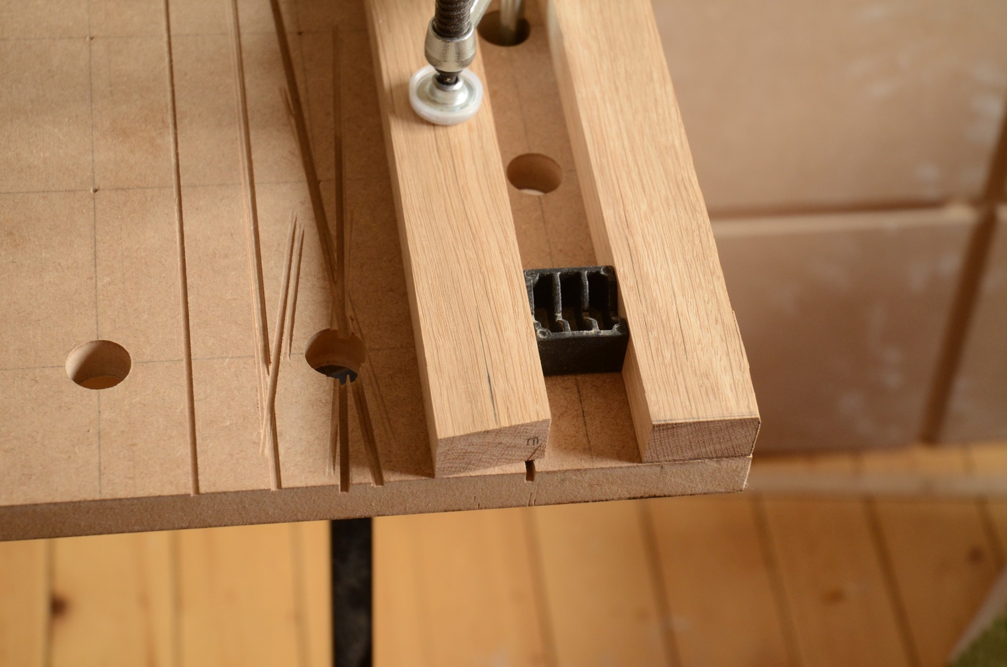

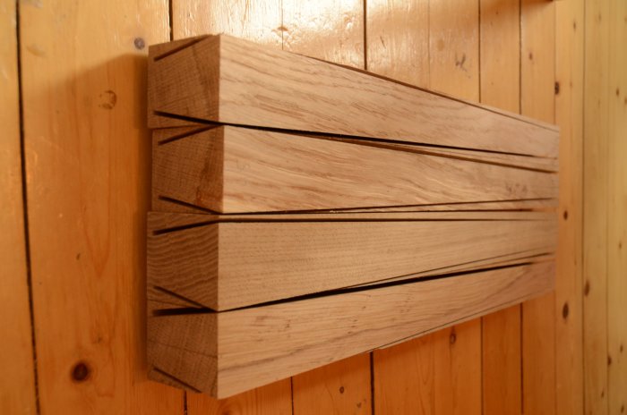

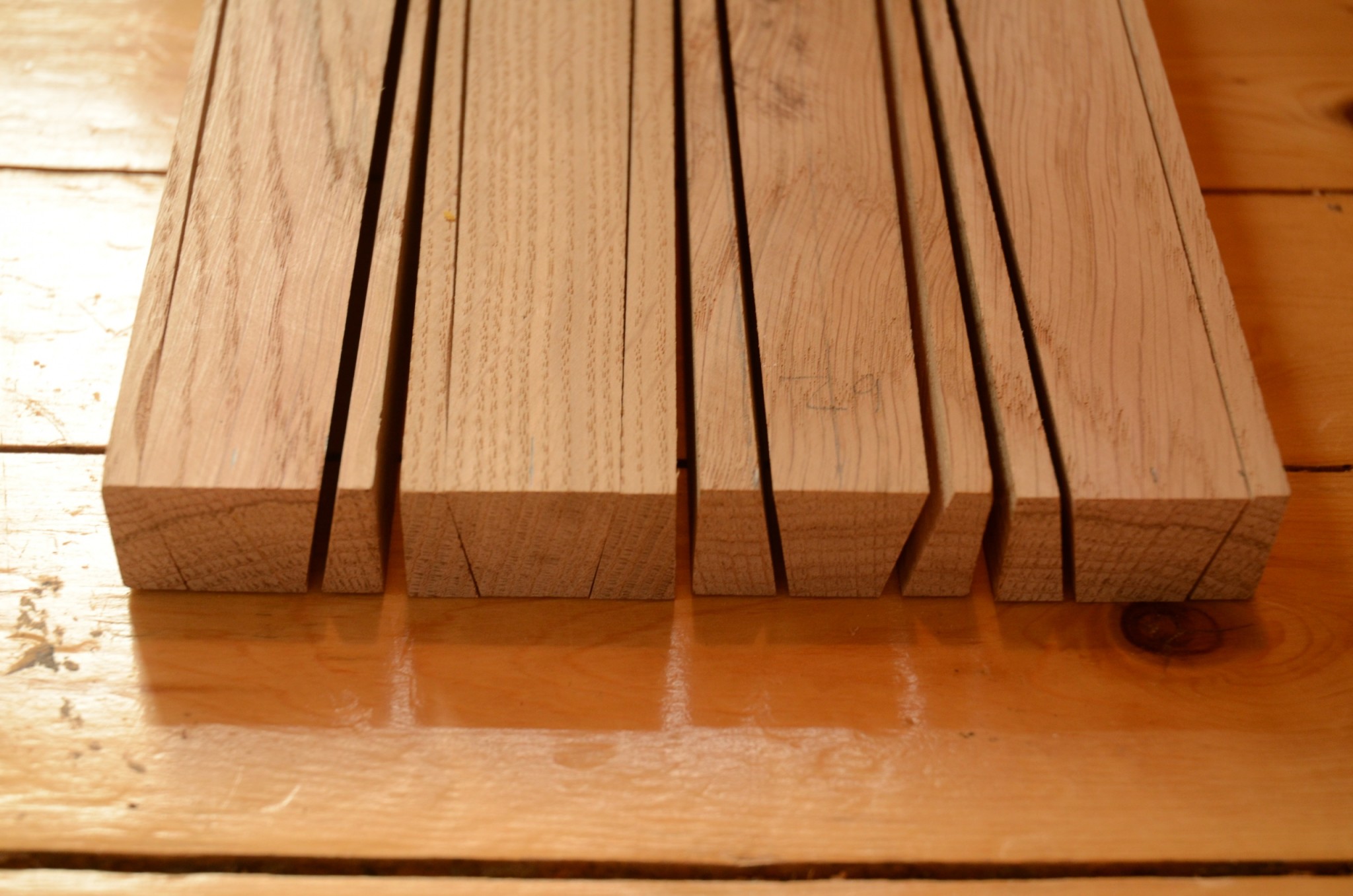

Om någon skulle få för sig att upprepa det gick det till ungefär så här:
1) 16 mm notfräs, 1 mm fräsdjup
2) såga ut med sticksåg med marginal så att du inte riskerar att gå innanför. (Det här misslyckades jag såklart med. Mer spackel.)
3) 16 mm notfräs genom
4) 19 mm notfräs genom
5) 20 mm notfräs genom
Eftersom min jigg består av vad jag råkade ha liggandes hemma (19 mm mdf) och den ena formen också gör det hade jag inga fräsar som nådde genom. Mellan varje notfräsvarv följde därför ett varv med kullagrad fräs från undersidan.
Här finns mycket ansträngning att spara på bra verktyg och på att inte göra fel.
Tanken med de många stegen är alltså att både slippa förvandla alltför mycket material till damm och att få avsluta med ett tunt, jämnt lager. Jag skulle inte rekommendera att man istället tar djupet i flera steg om man inte har en mycket stadigare jigg än jag hade.

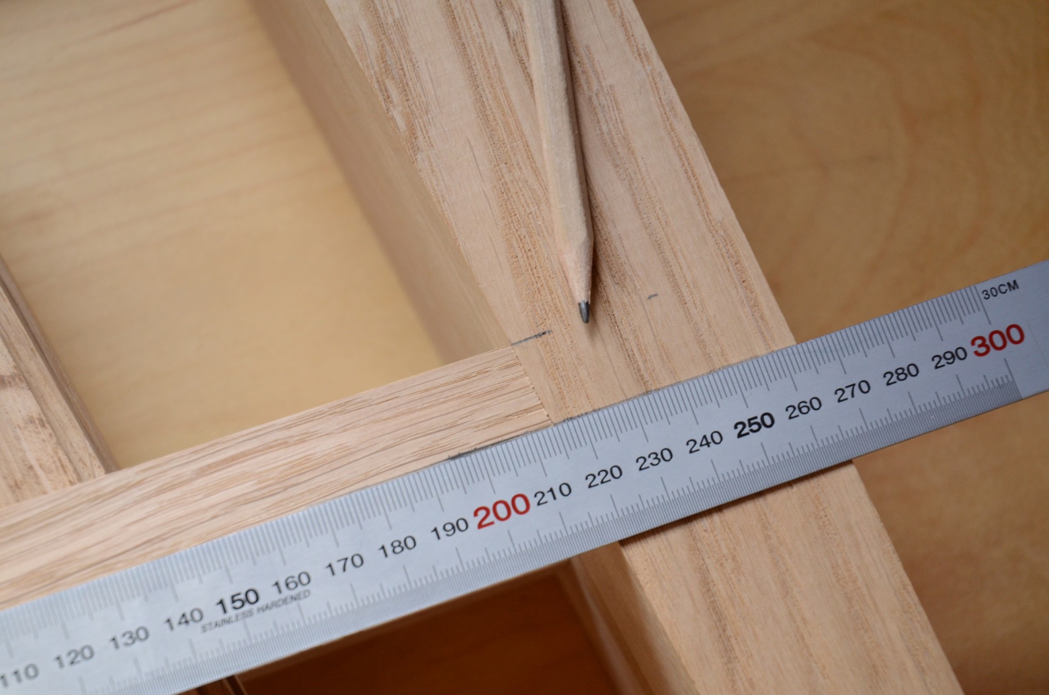

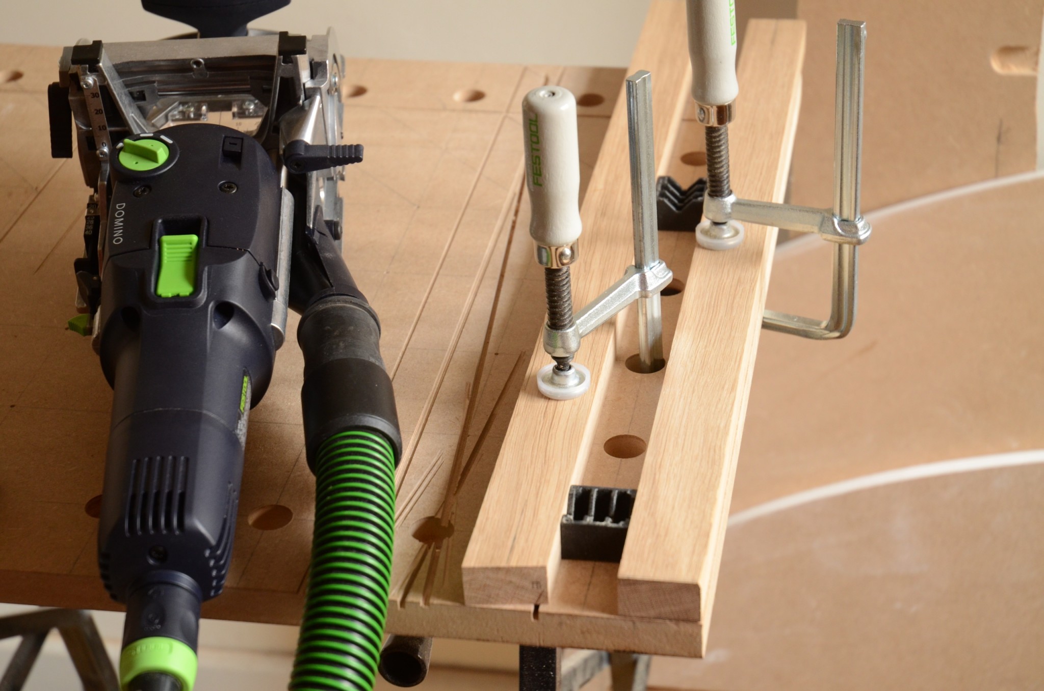

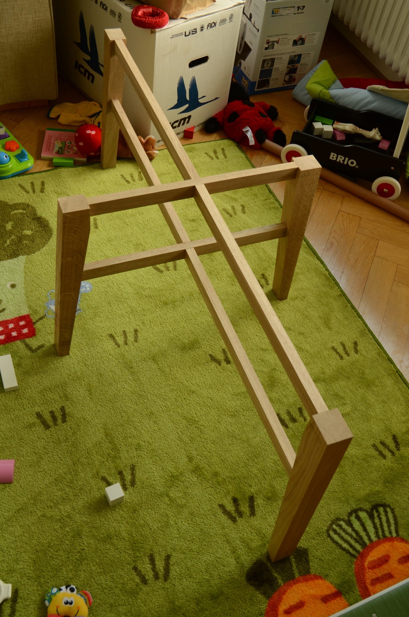

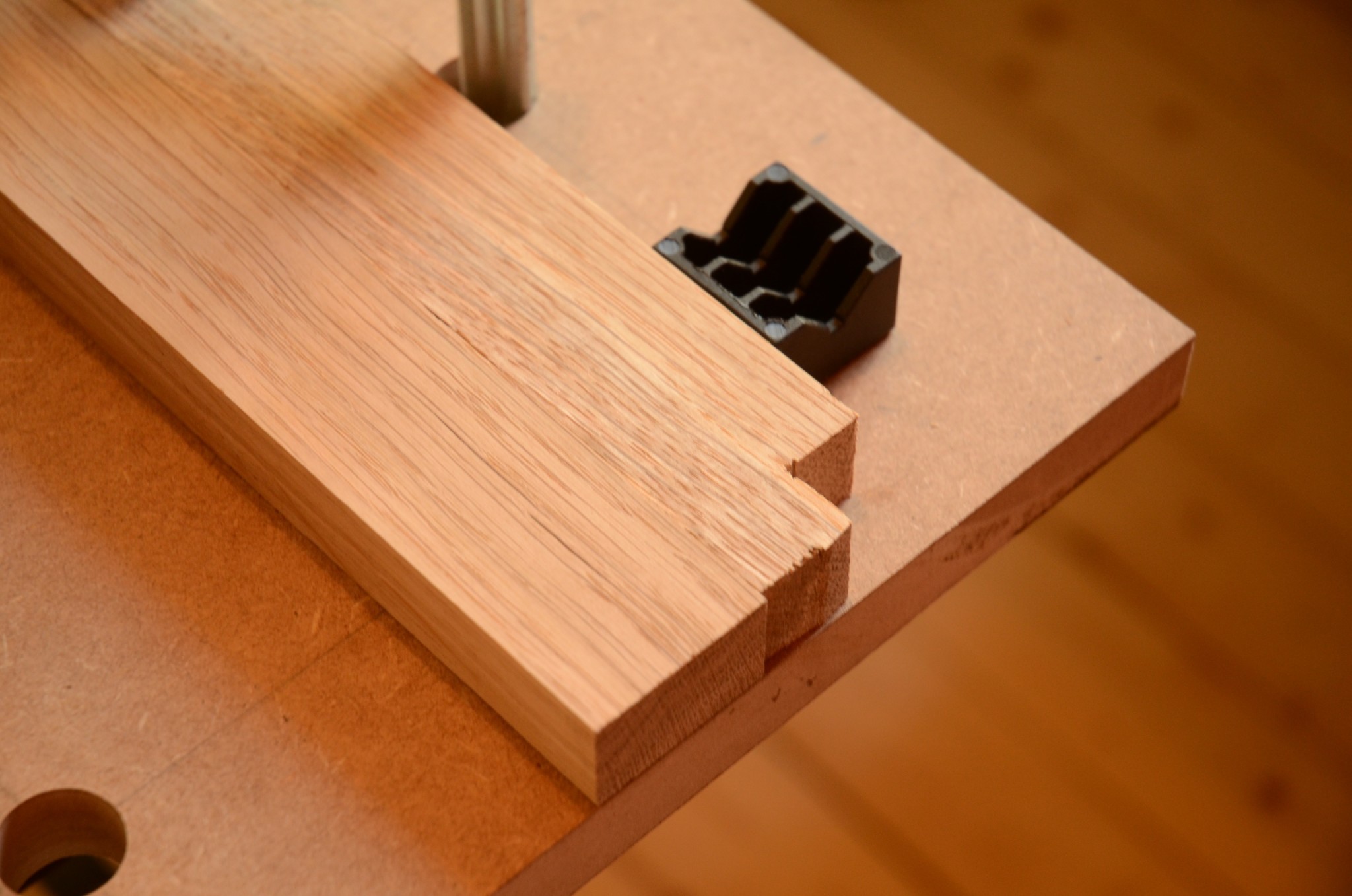

Det hade varit enklare om alla ämnen haft samma dimensioner.
Det spelar egentligen ingen större roll om dominon är exakt centrerad i biten. Det som spelar roll är att den hamnar på rätt djup i båda bitarna (sköts med anhållet på dominon) och att båda hålen hamnar på samma plats (vilket de gör om man bara siktar ordentligt på en linje över skarven. Jag har valt en sida som referenssida så oavsett om vilken tjocklek ämnena har ser jag till att dominon hamnar lika djup relativt referenssidan.
För att de sneda bitarna ändå ska få en rak domino använda jag bordet att syfta mot istället.

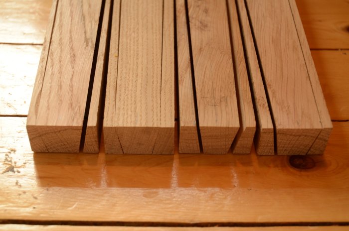

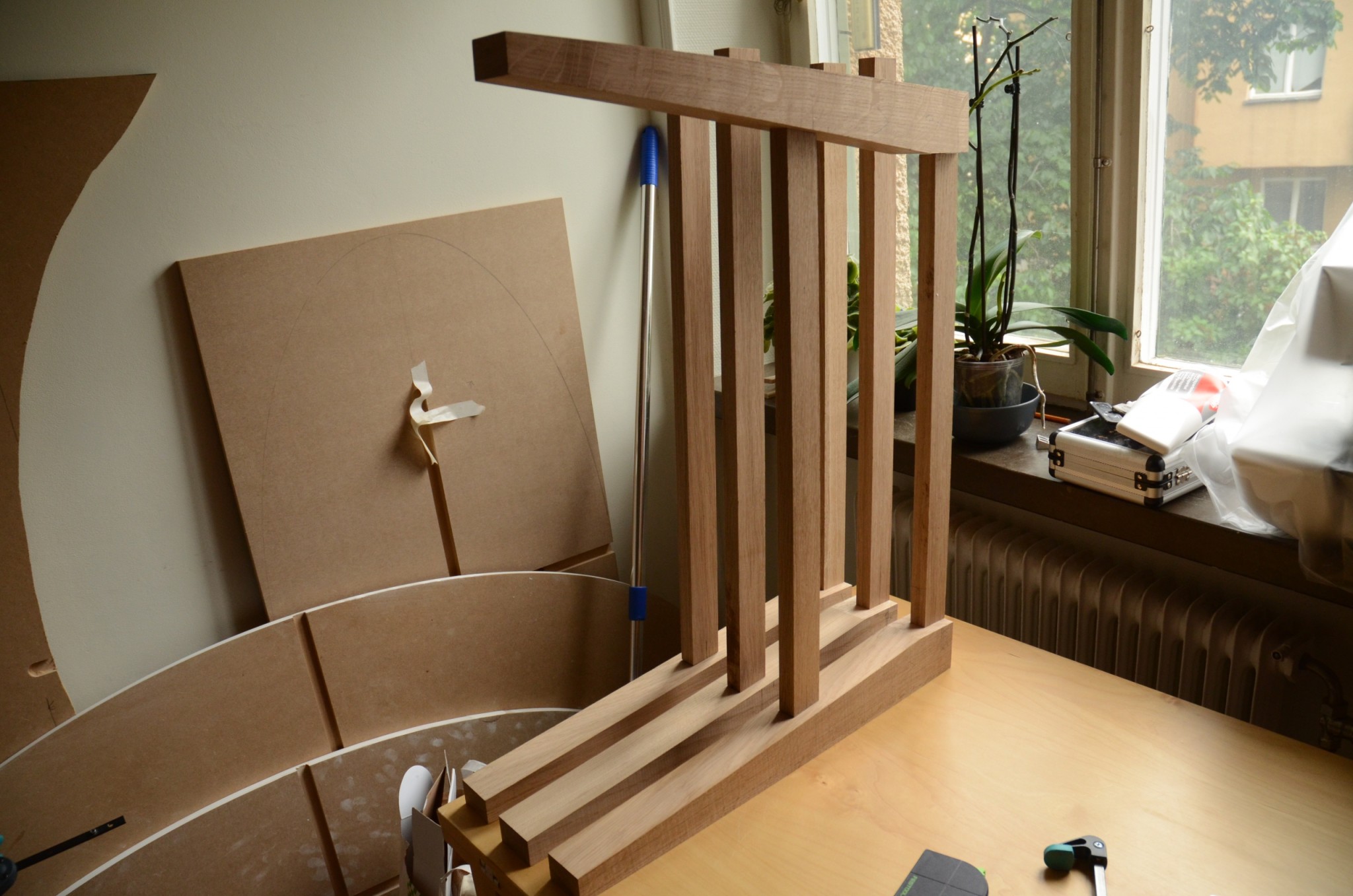

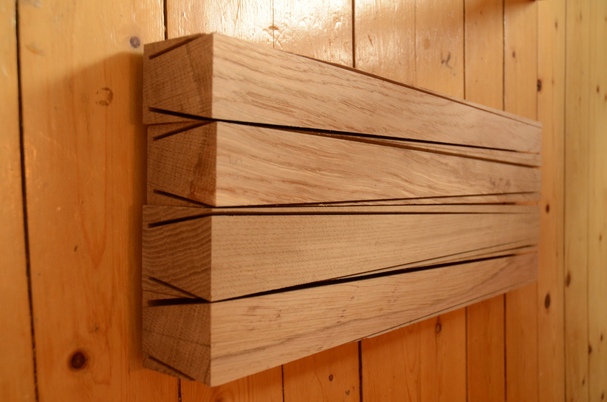

Bordsramen är tänkt att bestå av följande tre delar som är ihoplimmade och ihopdominoade men de tre bitarna i sin tur är inte tänkta att vara limmade i varandra. På så sätt ska bordet gå att ta isär.

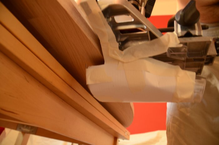

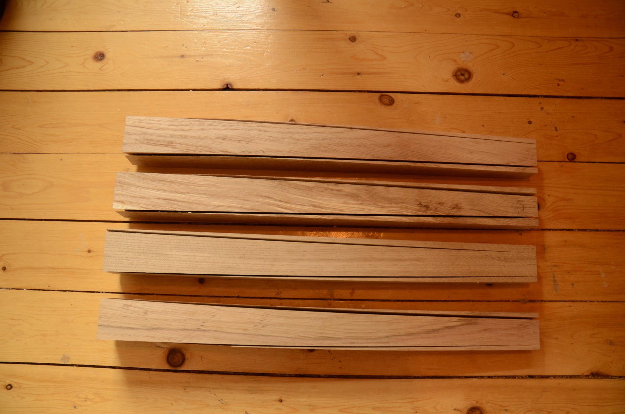

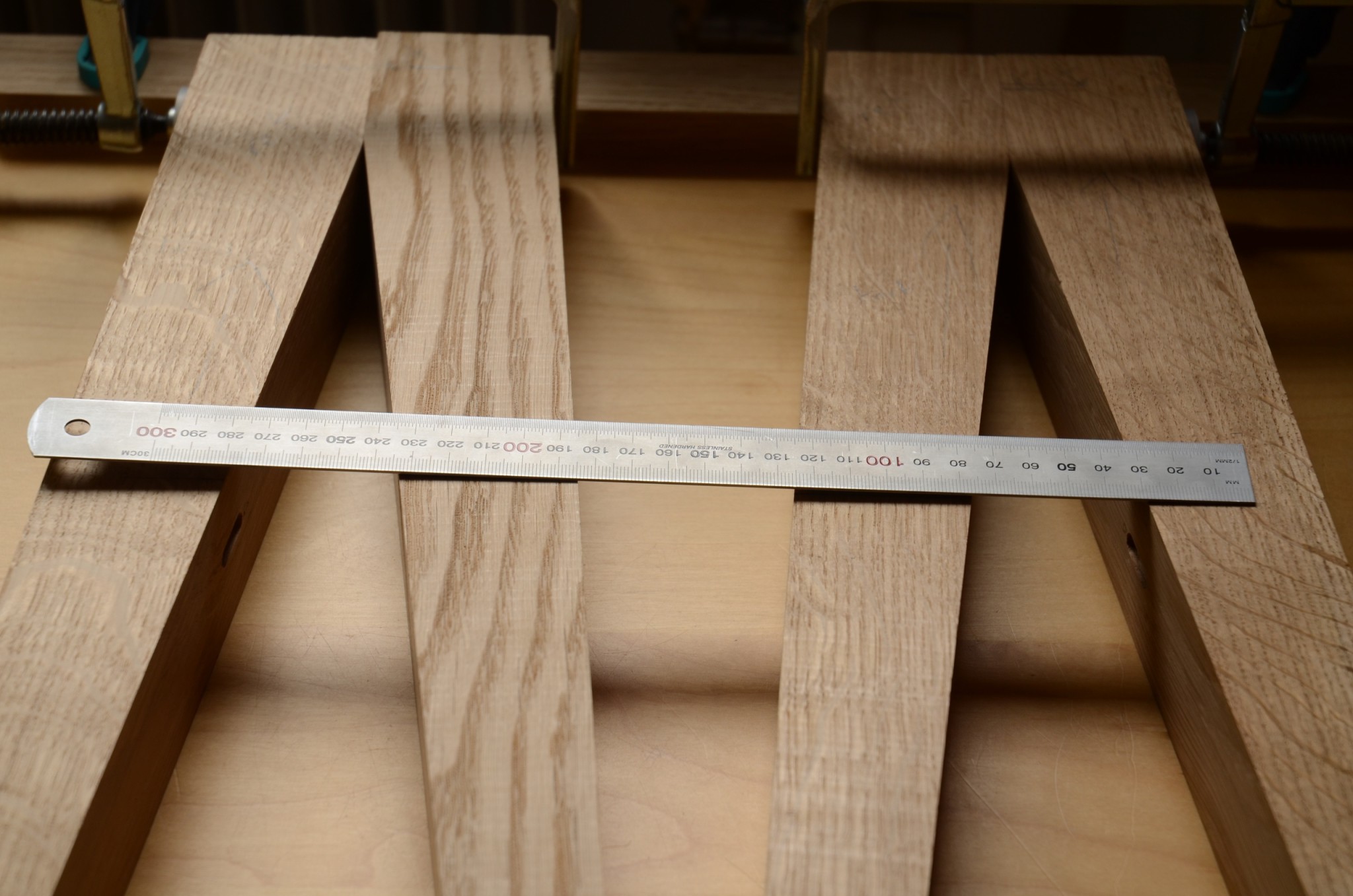

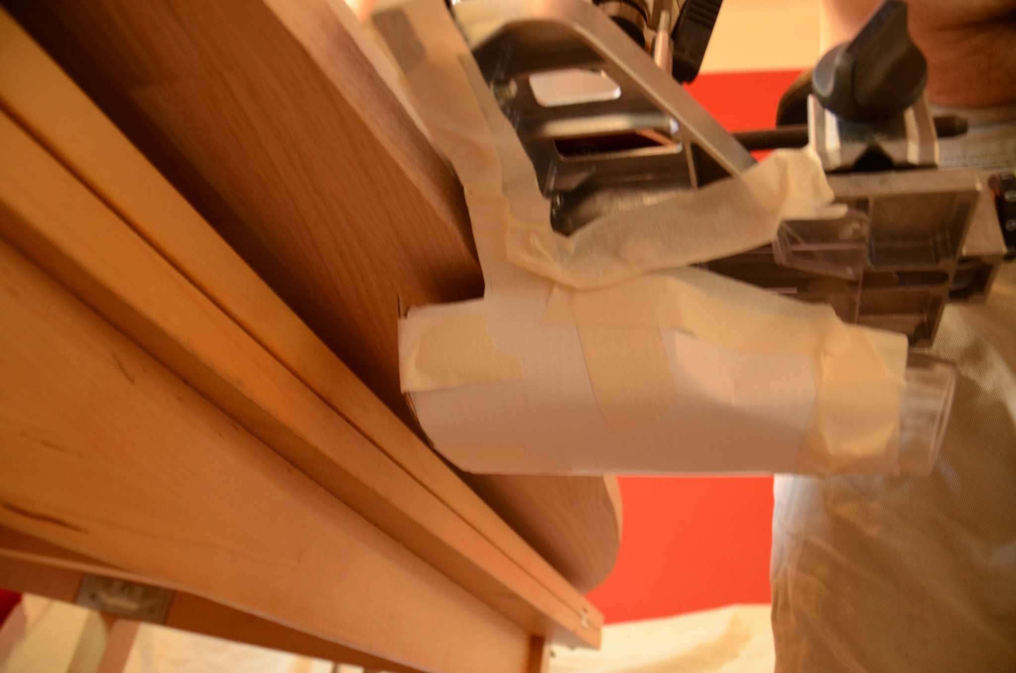

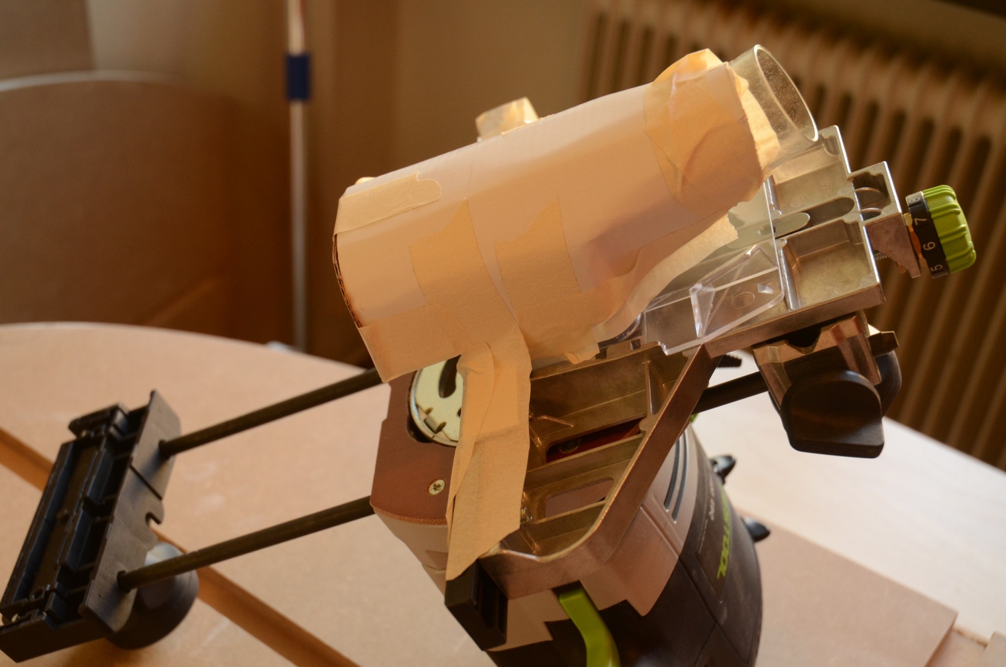

Nu återstår endast två dominos men totalt 6 dominohål. Eftersom bara likadana saker ska vara inriktade mot varandra nu tänkte jag använda paddlarna för första gången. Jag tycker egentligen att versionen med indexpinnar verkar käckare, men man tager vad man haver.
Först syftade jag med maskinen mot mitten av en bit samtidigt som jag hade en annan bit dikt an från sidan. Jag markerade var paddelns insida slutade och sågade sedan ut ett hörn i stödbiten med sticksåg. Därefter kunde jag raskt fräsa ut de fyra ändträhålen utan någon mer mätning. Det hade inte gjort ont med någon form av flyttbara indexpinnar som kunnat låsas i rätt läge. Se till att mäta från samma sida av alla bitar bara så kommer det att bli rätt av sig själv. (Och annars blir det förmodligen fel av sig själv om man inte är otroligt noggrann.)
Genomgående domino var lite bökigare, men genom att använda mig av att det är exakt 1.0 cm från botten av maskinen upp till centrum av hålet gick det ganska fort ändå. Rita ut mitten med en offset på 1 cm; tvinga fast en stödbit på linjen; fräs med stöd av stödbiten och paddeln mot distansbiten; klart!
Jag har ju planerat att bygga egna tappar för de här skarvarna, men det fungerar även med standarddomino. Nu kan borde stå självt (fortfarande utan lim).

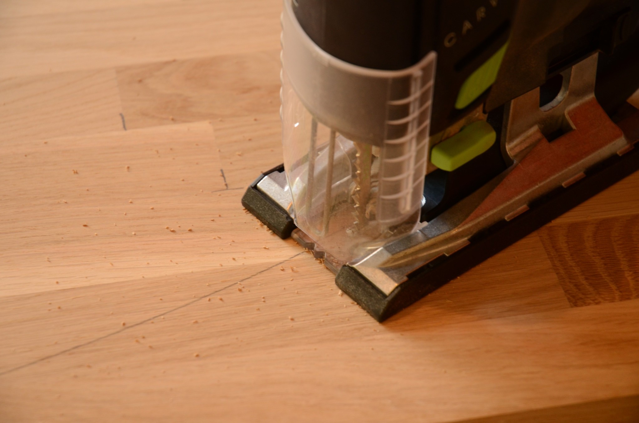

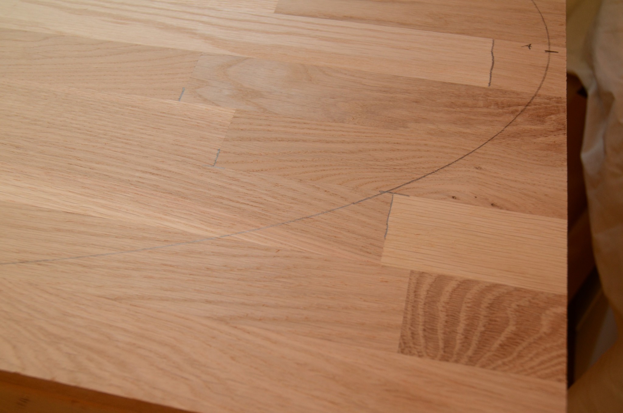

Det börjar dra ihop sig på skivfronten också. Formen för underhyllan är klar (dvs så klar jag orkar göra den) och det är dags att fräsa i det riktiga ämnet. Eftersom fingerskarvar inte är så fina vill jag så långt som möjligt undvika att skära genom dem. Jag lyckas undvika alla utom två vilket är över förväntan.
Visa bilaga 63842

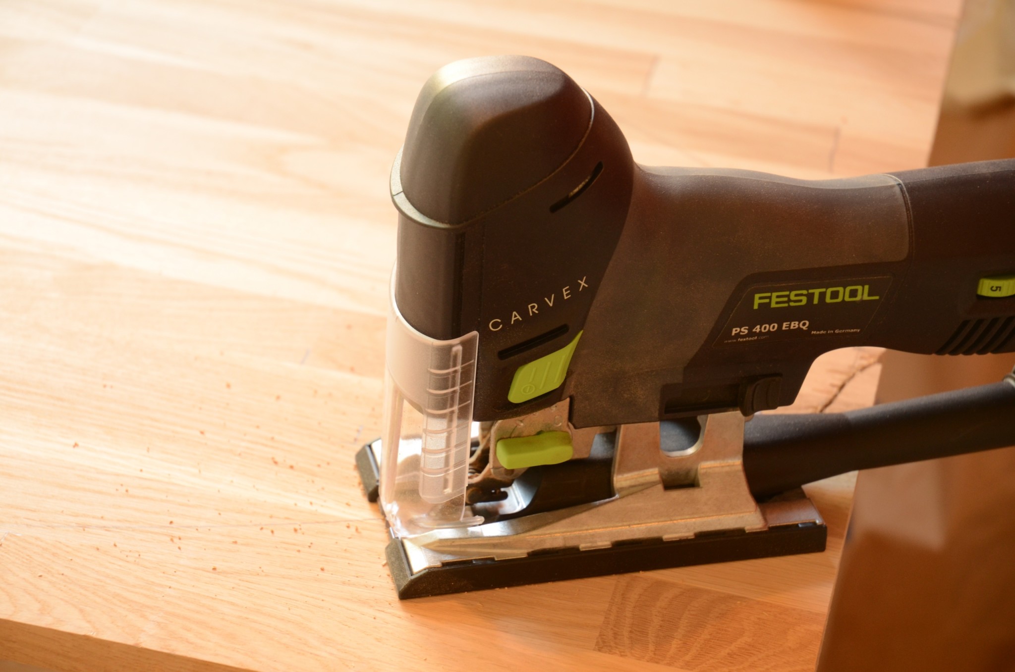

Linjen ligger strax utanför den tänkta kanten på skivan varför jag börjar med sticksågen. Vis av de tidigare fadäserna håller jag gott avstånd till linjen. Nej, det gör jag inte. Jag har inte lärt mig någonting och kör direkt på linjen och får hemska urslag rakt in i den tänkta hyllan.
Visa bilaga 63843
Efter att ha monterat nollavståndsinlägget för splitterfri sågning går det mycket bättre. I mdf gör det ingen större skillnad men i den här skivan var det verkligen som natt och dag.
Visa bilaga 63844

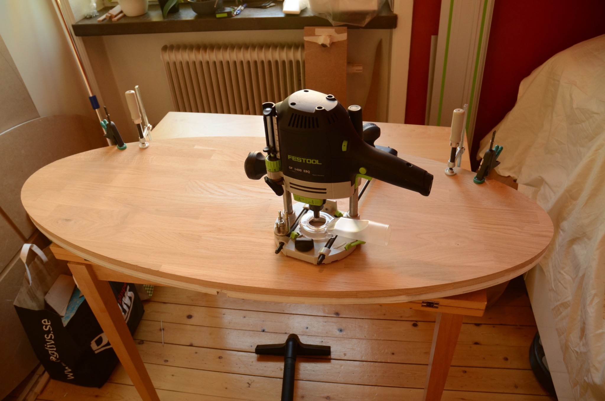

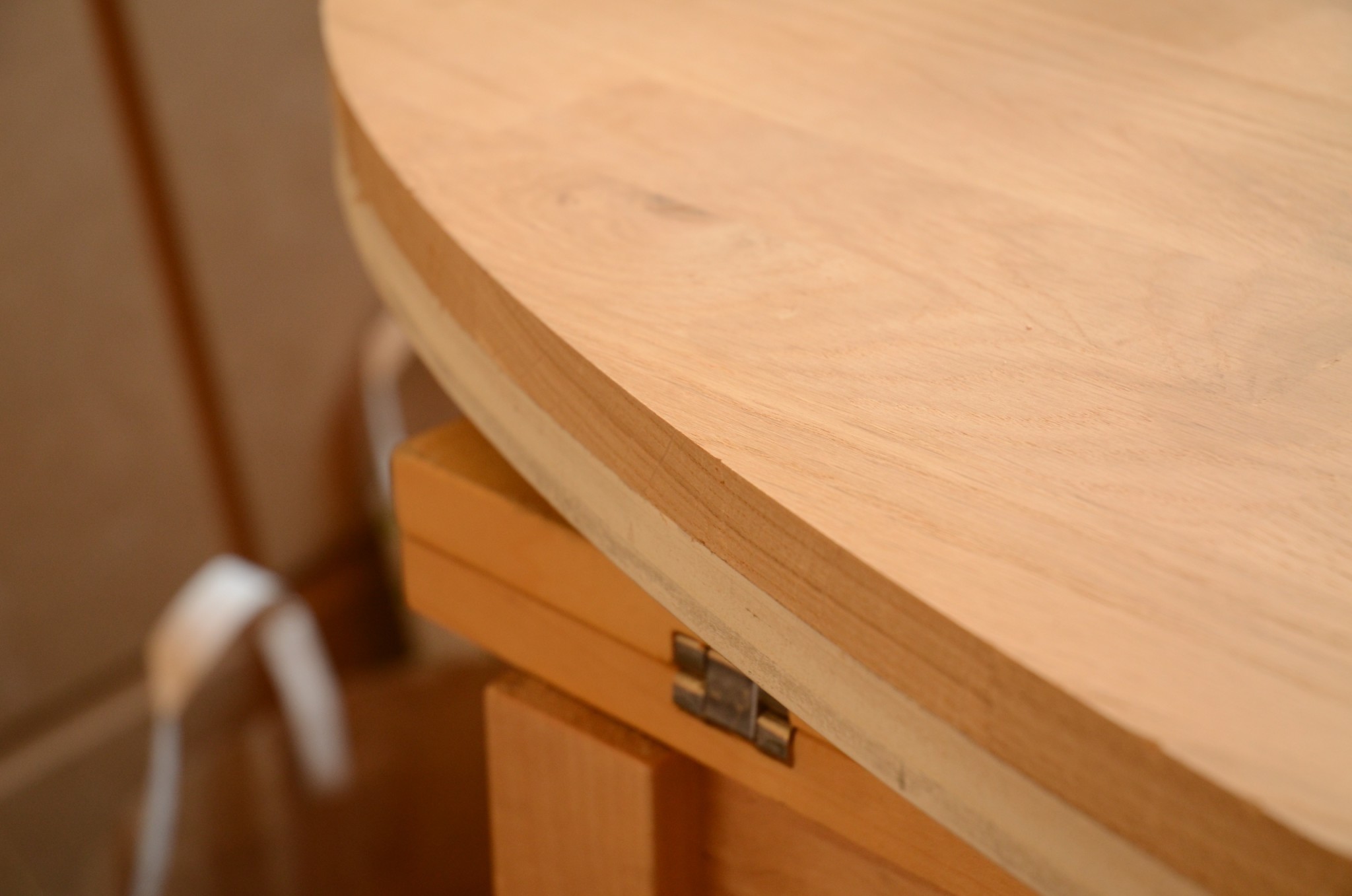

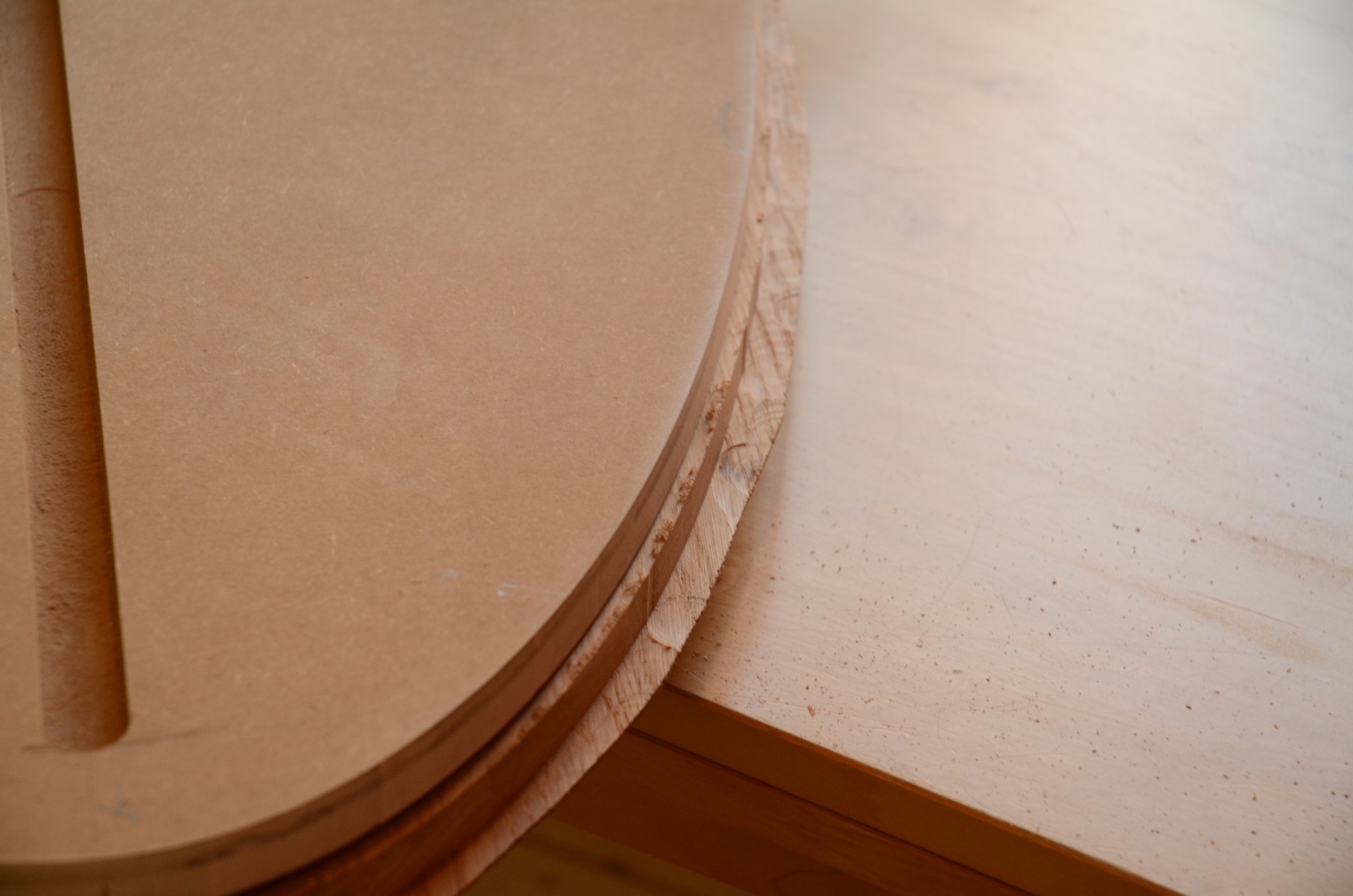

Sedan tar jag fram fräsen. Jag börjar med att försöka skapa ett jämnt och inte alltför stort överskott av skiva längs hela omkretsen. Eftersom jag saknar vettig notfräs med stort styrlager kör jag med kopierring och olagrad notfräs. Och eftersom fräsen inte vill ta både en kopierring och den praktiska svängbara kåpan samtidigt kör jag med parallellanhåll mest för att få någonting att fästa slangen i. Sedan lägger jag jättemycket tid på att bygga den här fula men fantastiskt bra kåpan:
Visa bilaga 63845Visa bilaga 63846
Dammupptagningen är verkligen total. Efter några varv ser det ut så här:
Visa bilaga 63847
Här ser man också tydligt att min fräs är för kort. Jag återkommer till det.
Efter att ha fräst av sista biten från andra hållet med en kullagrad notfräs byter jag till det roterande, undermonterade dammfånget som följde med fräsen. Dammupptagningen är inte lika bra men ändå fullt acceptabel, men nu blir det problem. Eftersom mina fräsar är för korta kan jag inte ta hela djupet i ett steg och eftersom min fräs har stödlagret längst ut måste jag fräsa biten längst bort från maskinen först. Pga detta kan jag bara ta en dryg millimeter per varv innan axeln tar i. Om jag skulle få för mig att göra det här igen måste jag köpa en längre fräs först. En operation som borde tagit tre minuter tar nästan hur lång tid som helst men till slut är kanterna kant i kant.
Visa bilaga 63848Visa bilaga 63849

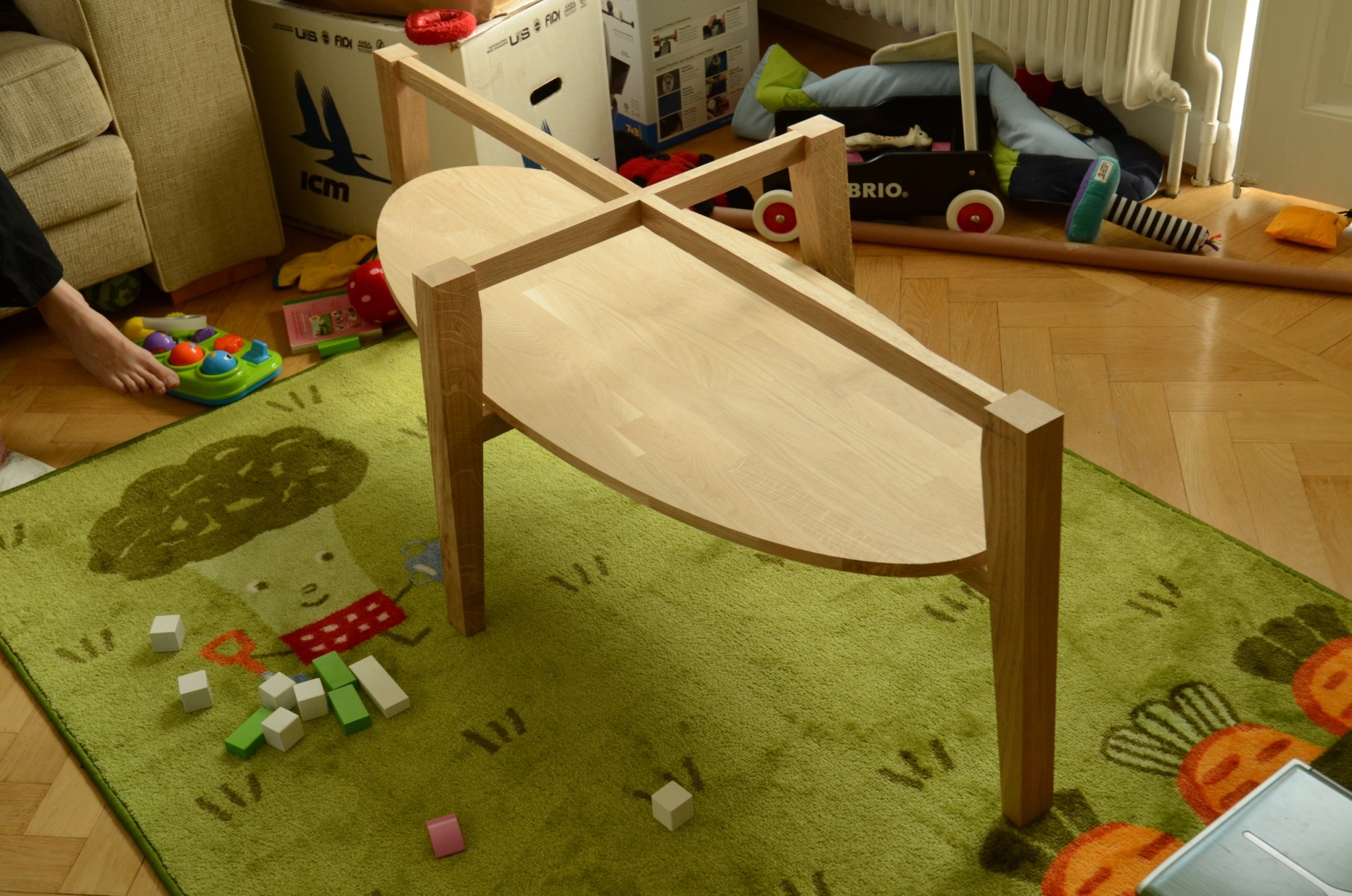

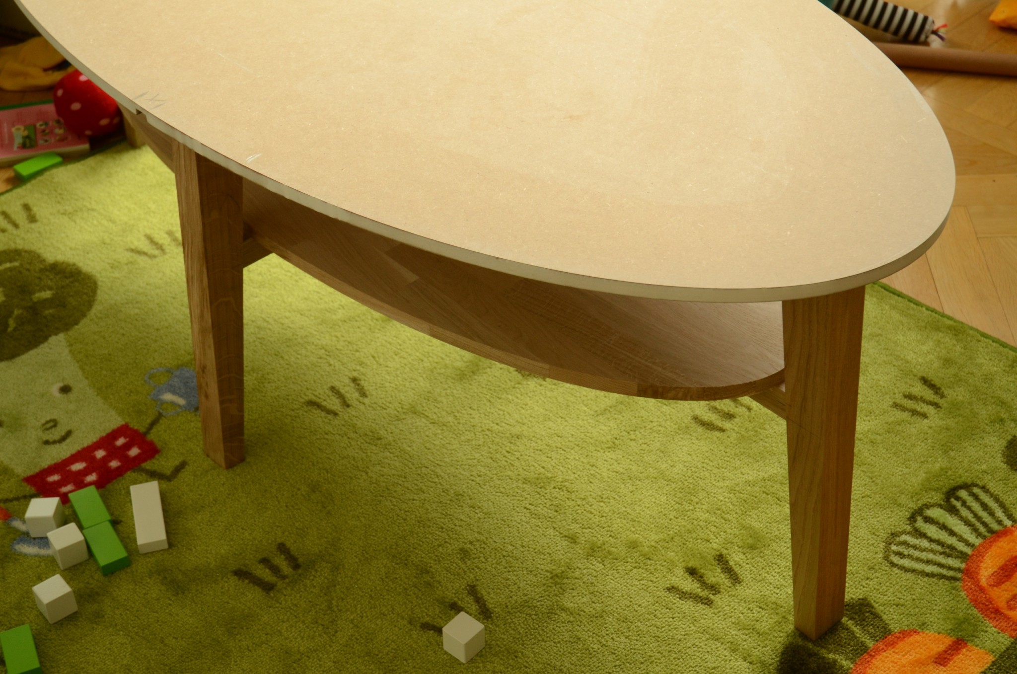

Jag kan förstås inte låta bli att provbygga bordet med nya skivan.
Visa bilaga 63850
Och för skojs skull läggar jag på formen för själva bordsskivan.
Visa bilaga 63851
Trots att jag tog bort 10 cm på bredden ser bordet lite väl tjockt ut. Jag tror att jag bygger klart det ändå. I värsta fall skulle man kunna minska ned ytterligare innan limning, men jag har ingen egentlig lust att börja om på skivorna.

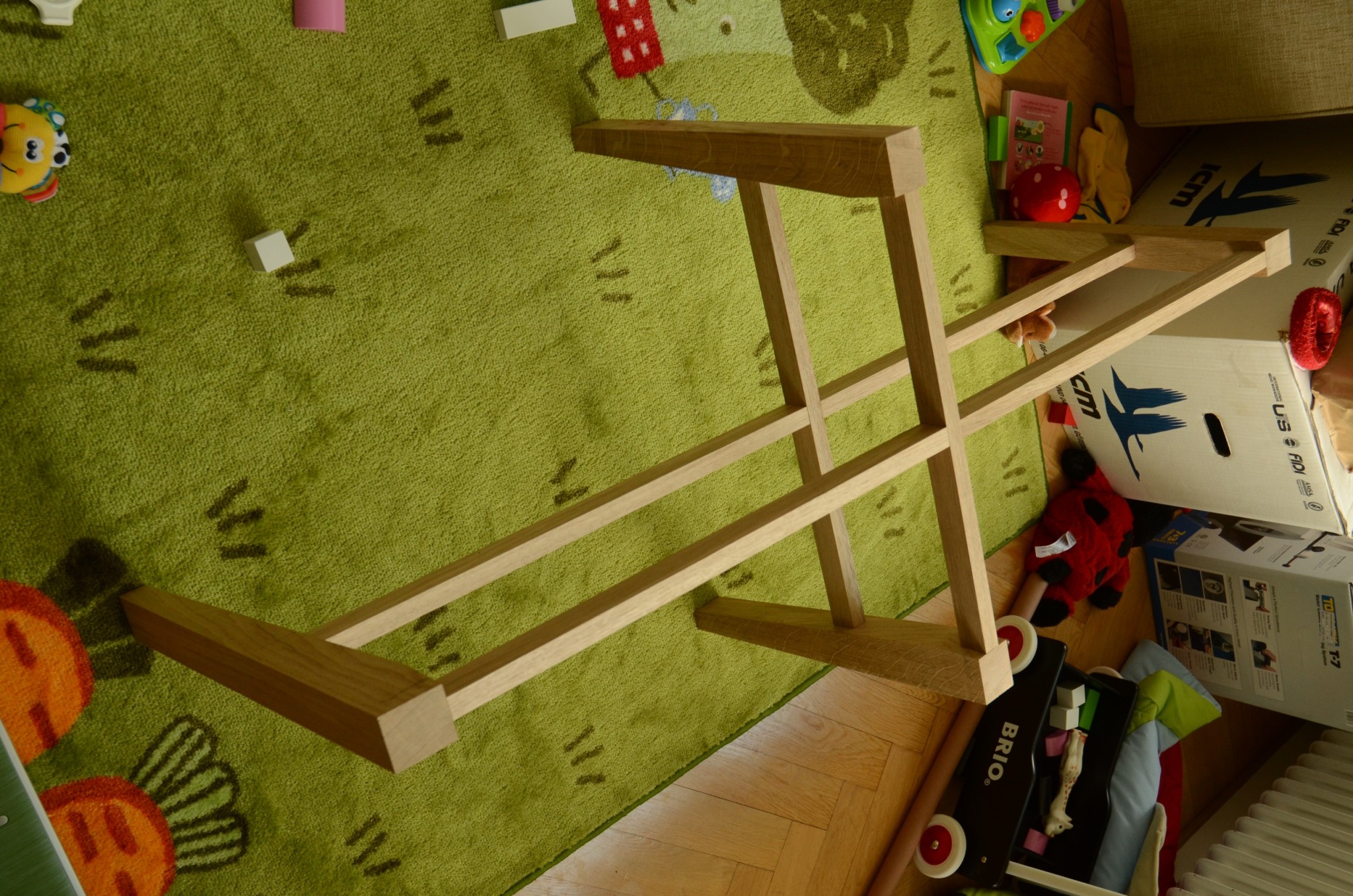

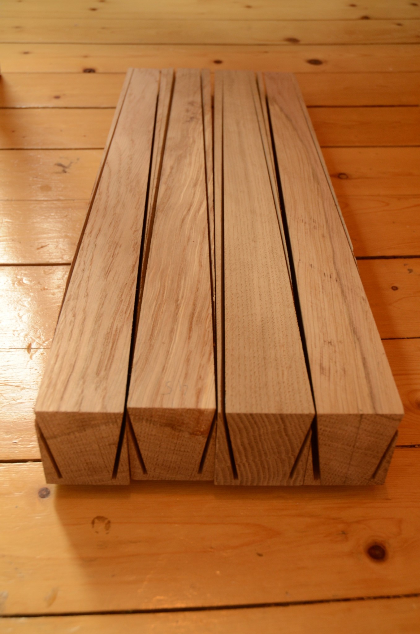

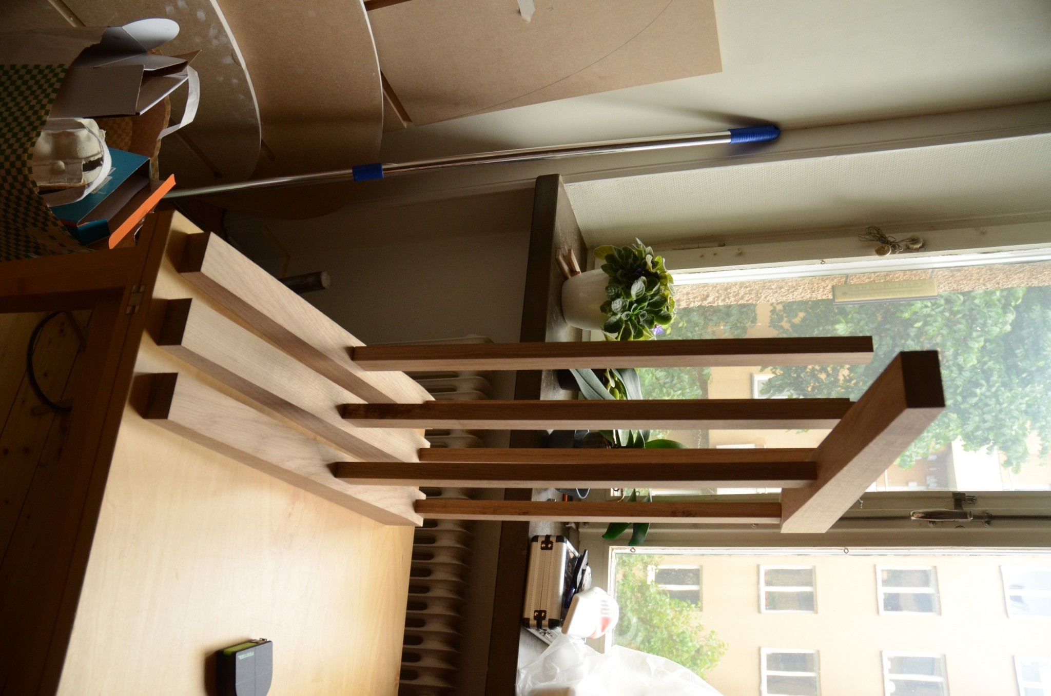

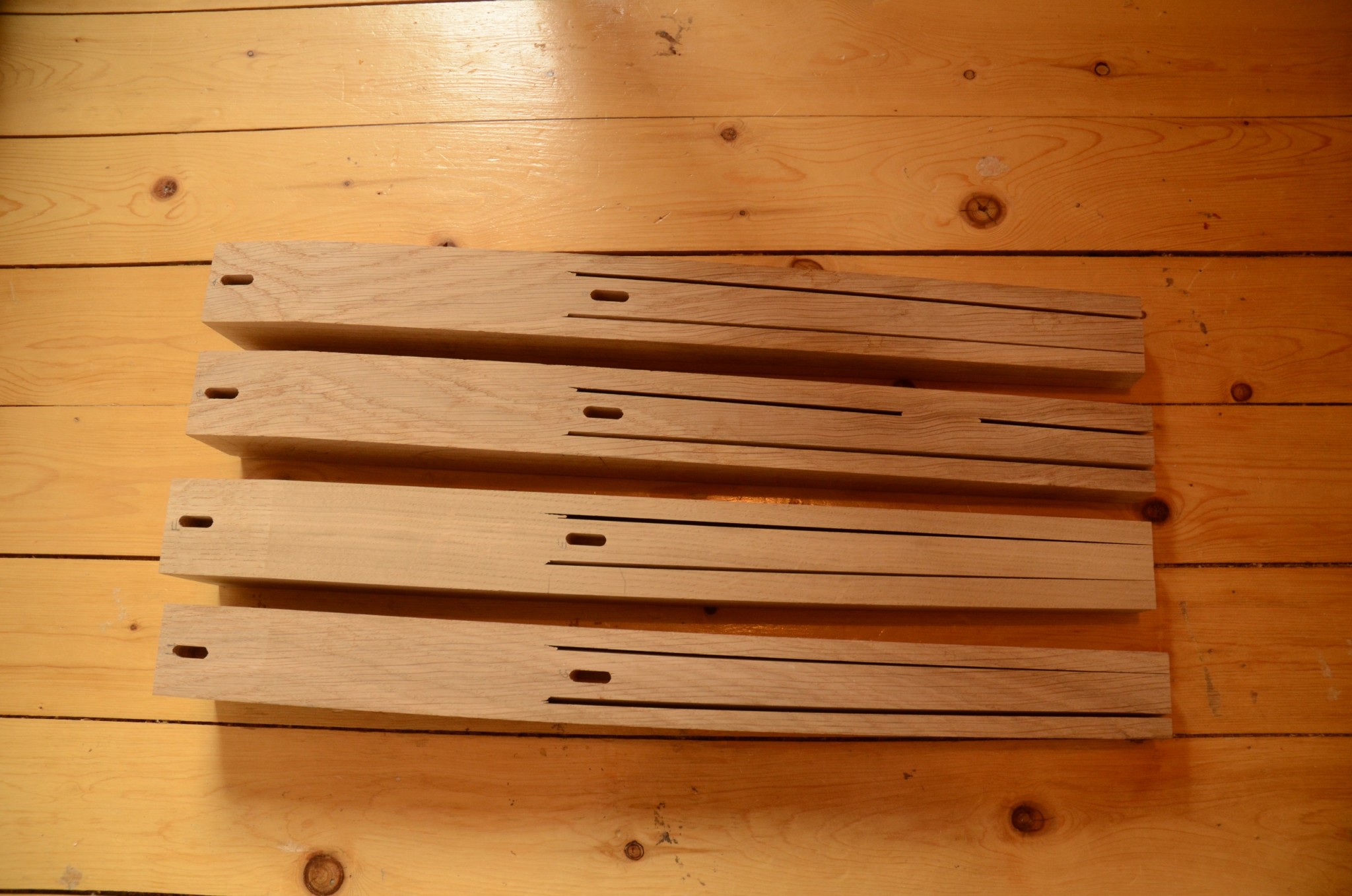

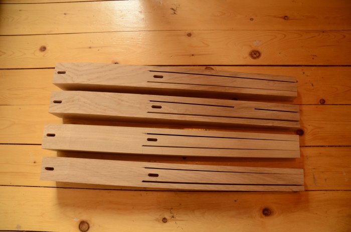

Efter att all domino är avklarad är det nu dags för benen att få sin slutgiltiga form. Jag lyckas inte komma på hur jag skulle kunna spänna fast benen utan nöjer mig med att spänna fast två anhåll. Sedan mäter jag på ryggsidan, ställer sågen på 10 grader och sågar.
Sedan upprepar jag från andra hållet. Tyvärr missar jag att jag nu sågar bort från anhållet, allt rör sig och ett av benen blir någon millimeter för smalt. Kanterna på benen är nu ruggigt vassa och om det inte vore för barnet skulle de nog förbli så. Som det är nu får jag fundera på någon sorts avrundning.
Jag önskar att jag hade en lite större såg för här når jag inte riktigt genom. Det är med andra ord bara att ta fram dragsågen som jag inte heller har. Även om jag hellre skulle ha en TS75 än en Ryoba inser jag att det inte är rätt prioritering just nu. Det här bygget har redan ansträngt verktygsbudgeten nog.
Varför dyker det upp en extra bild här?

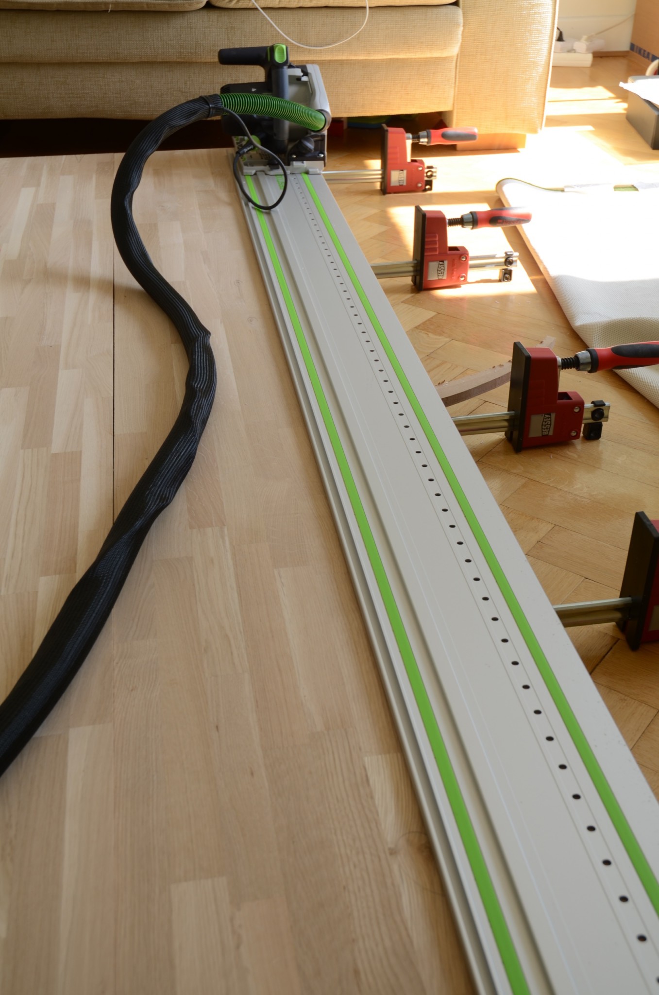

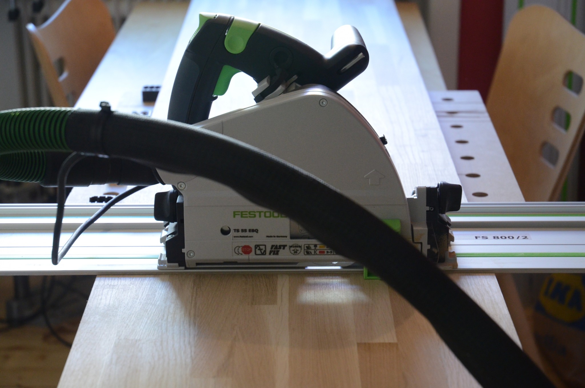

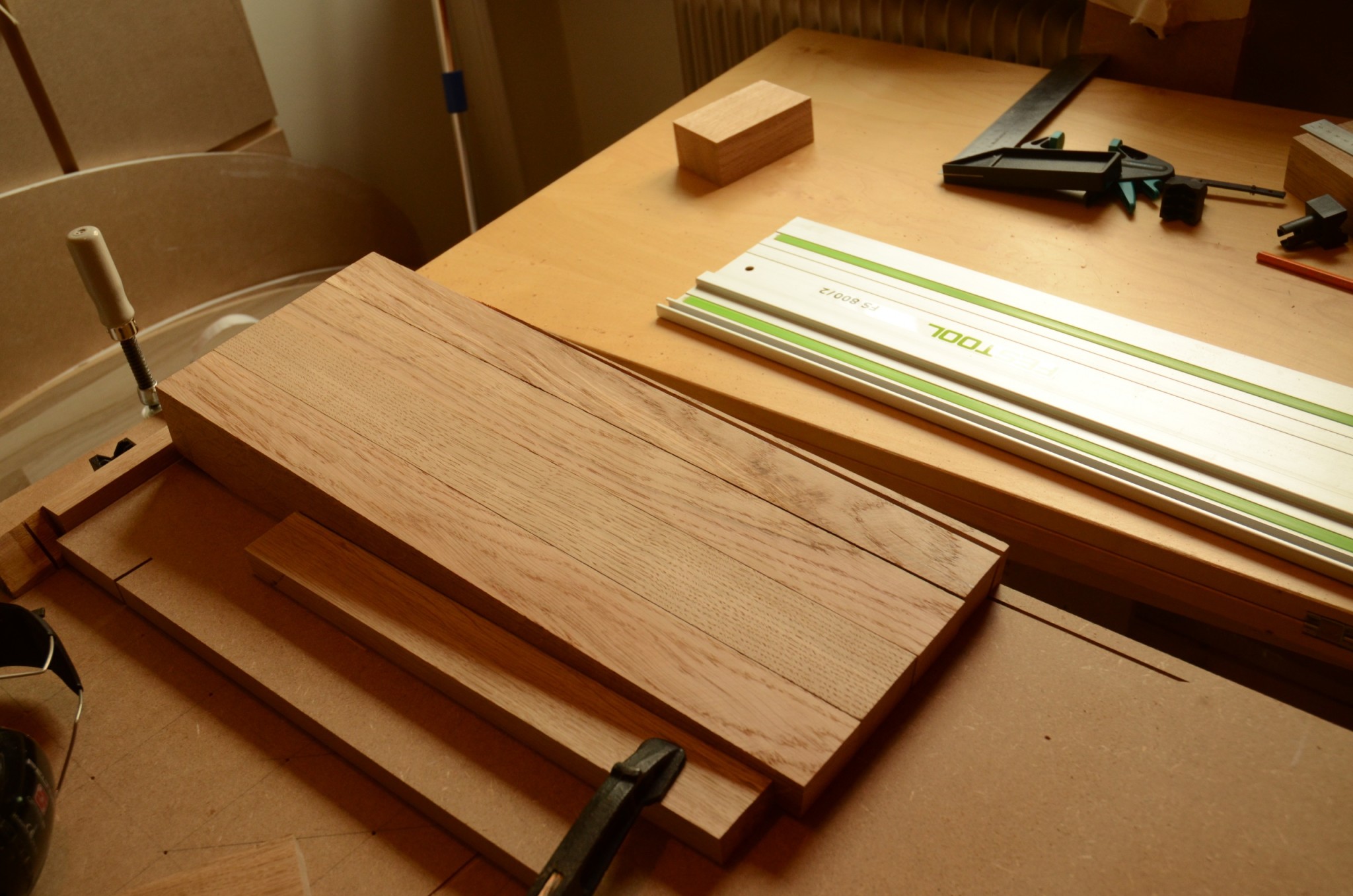

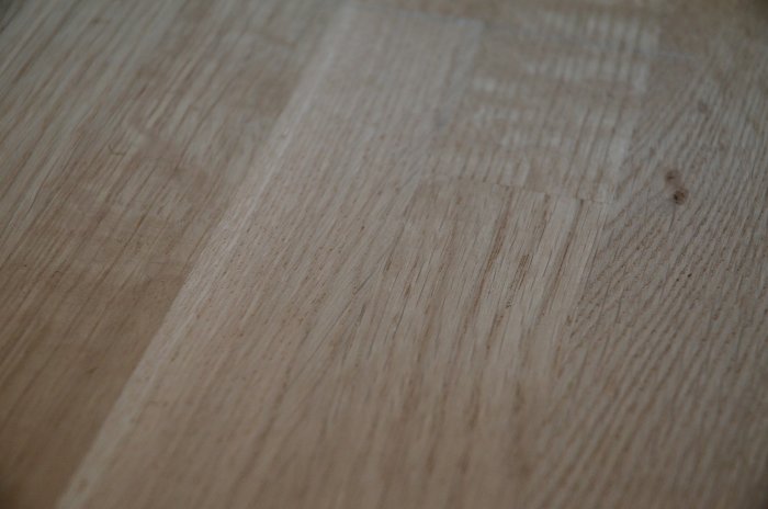

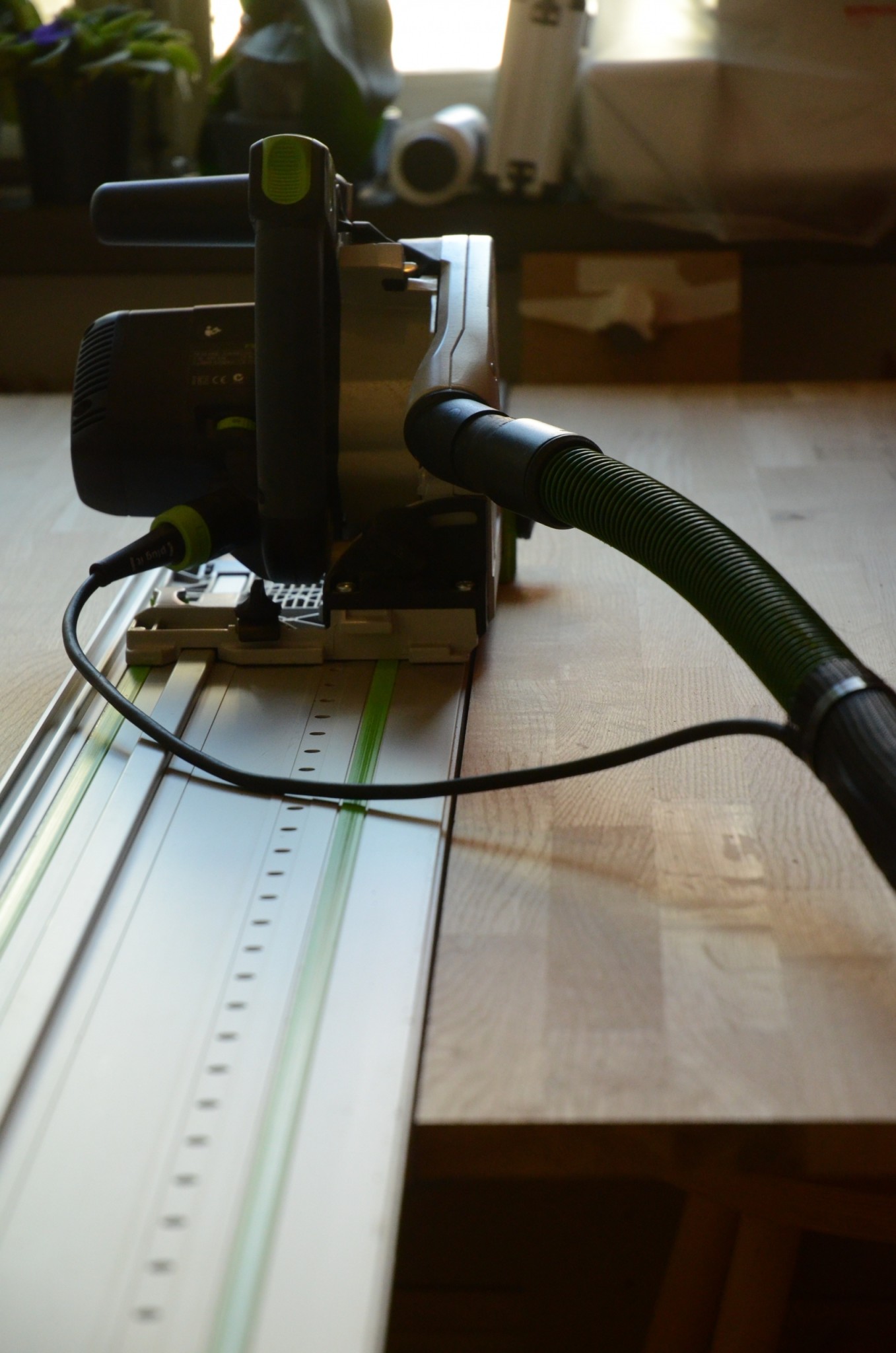

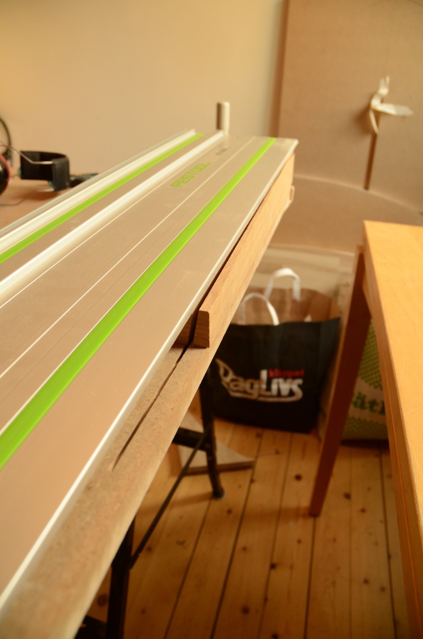

Dags att börja fundera på stora bordsskivan. Jag hittade inte bra skivor i rätt dimensioner utan toppen kommer att bestå av två 250*40 limmade för att bilda en 250*80-skiva. Målformatet är en ellips på 140*70.
Min första tanke var att börja med att limma. Bort med alla saker från golvet i vardagsrummet (köket är för litet) och fram med tvingar.
Skivorna var inte direkt raka. För att råda bot på detta tänkte jag lägga ihop dem kant i kant och såga, men min längsta linjal visar sig vara för kort och vid närmare eftertanke är det här en dum idé överhuvudtaget.
Den resulterande skivan skulle vara klart opraktisk och onödigt stor. Istället sågade jag av båda skivorna till mindre varianter att sedan limma ihop. Även det här formatet var klart störigt. Jag vet inte riktigt vad jag tagit mig till om jag lyckats limma ihop skivorna i originalformat.
Sedan sågar jag kanterna. Resultatet är fina och fullständigt parallella kanter inför limningen.
Och eftersom det här är en tråd om att bygga i lägenhet kan jag också rapportera att det är enorm skillnad i hanterbarhet i trång lägenhet mellan en skena på 1400 mm och en på 2424 mm och att jag bara kommer att använda den längre när det är absolut nödvändigt.

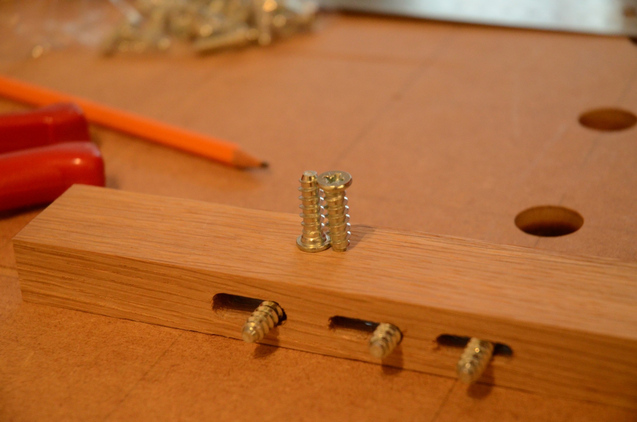

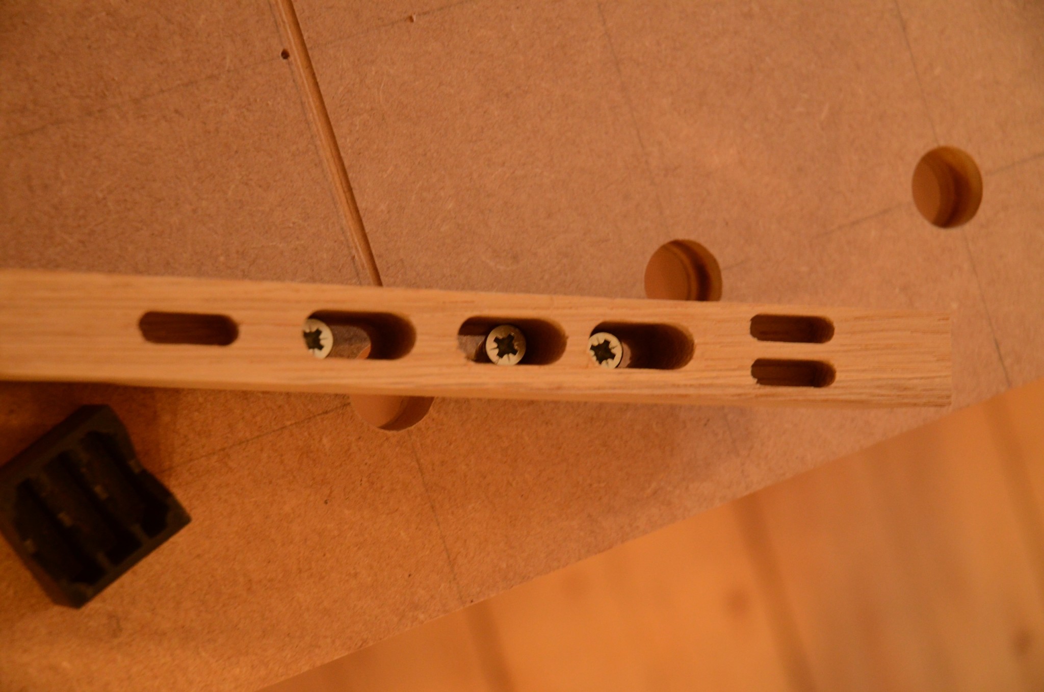

Dags att fundera på hur skivorna ska sitta fast i bordet. Jag letade länge efter träskruv utan spets/typ trägängad maskinskruv. Efter att misslyckats i alla stora byggvaruhus gav jag upp och åkte till IKEA. Det här är det bästa jag hittat hittills. Tyvärr har de lite för små skallar.
Eftersom jag vill att träet ska kunna röra sig skulle jag vilja göra avlånga hål. Bilden ovan föreställer en provbit med 10 mm domino från ena hållet och 6 resp 8 mm från andra sidan. Med 6 mm blir hålet precis för litet. Träet kommer att kunna röra sig, men jag gissar att monteringen kommer att bli rätt knepig. Med 8 mm blir det väldigt lite för skallen att ta i.
Någon som gjort någonting liknande tidigare? Tips? Alternativt, någon som har några idéer om var jag kan hitta liknande skruvar med större skalle?

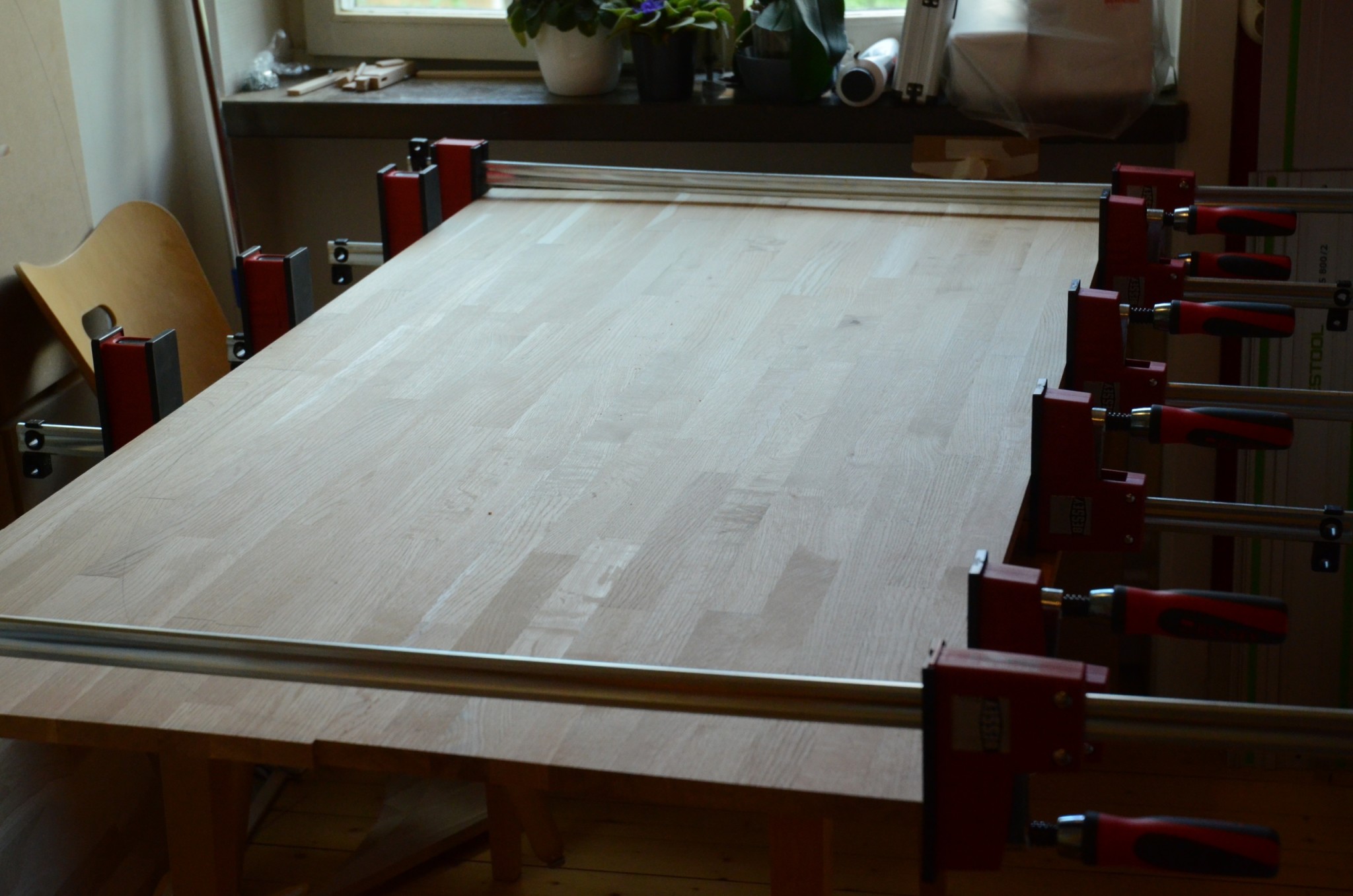

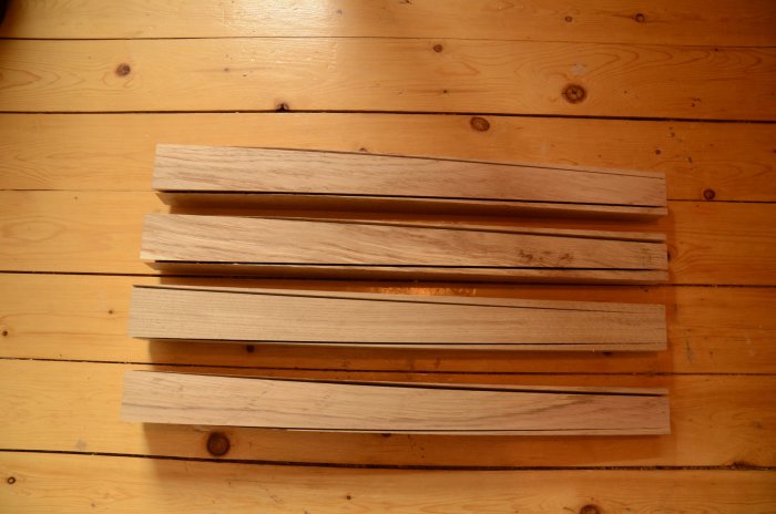

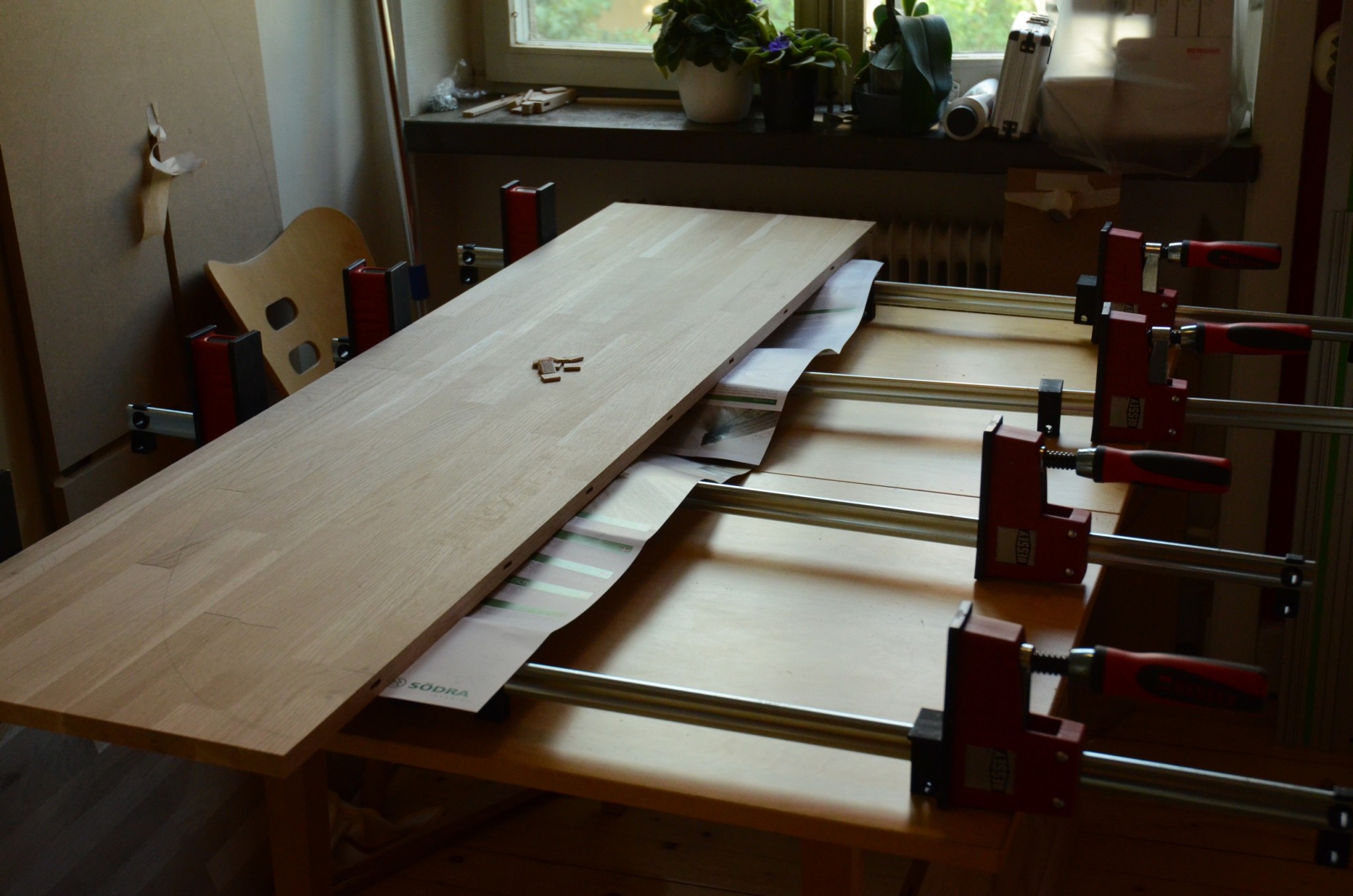

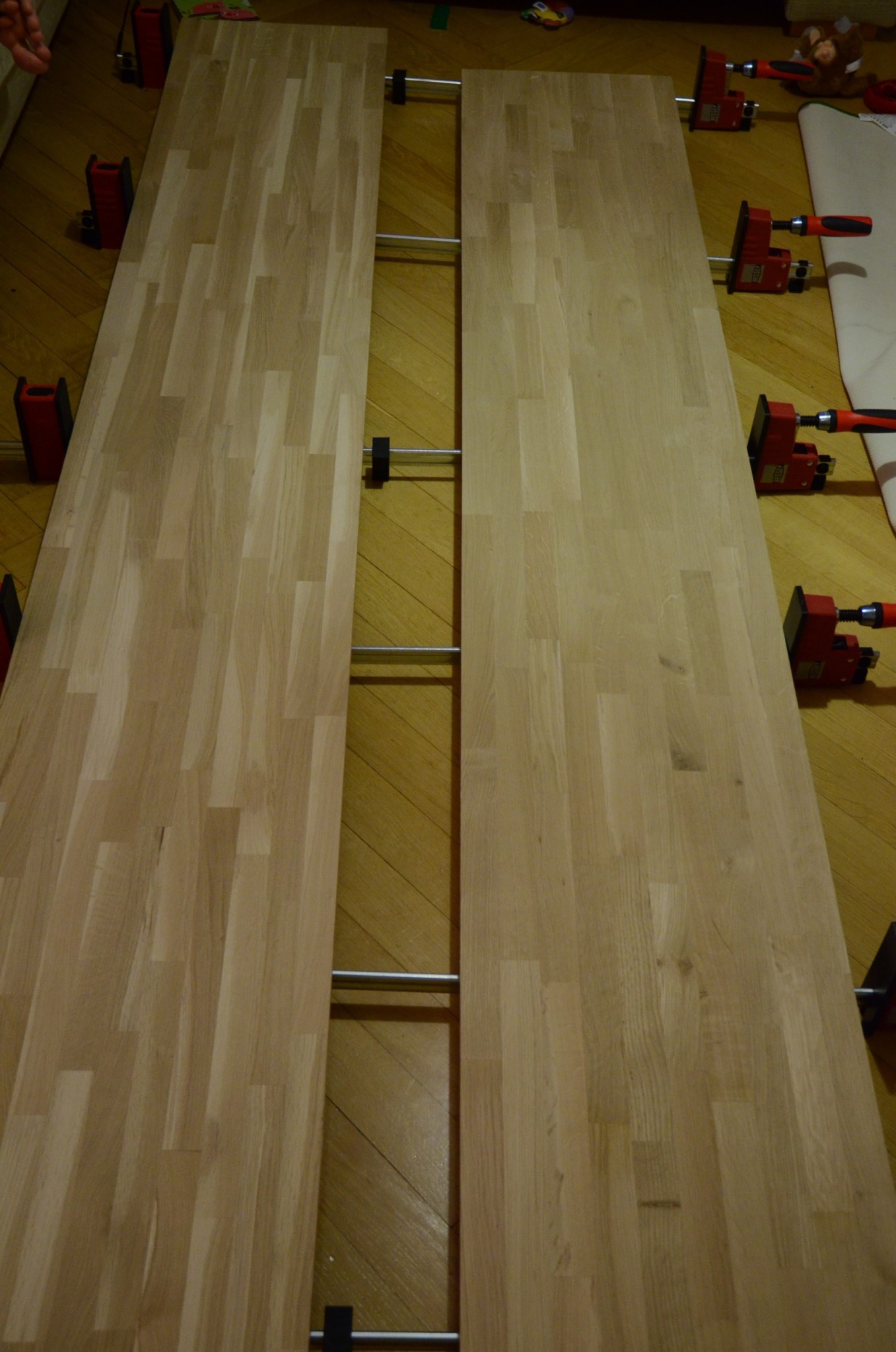

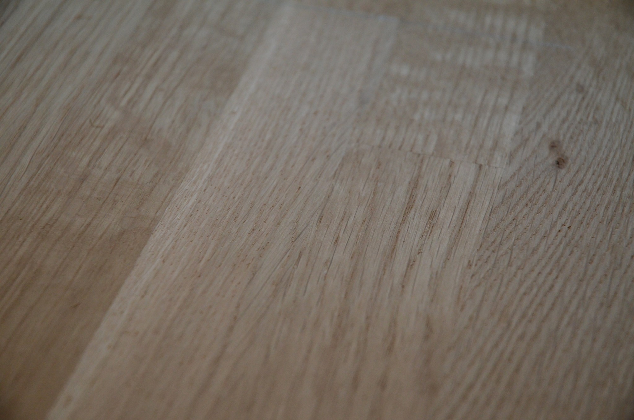

I bitar och i köket istället: Föga förvånande visar det sig att skivorna inte är raka åt något håll. Efter en provmontering visar det sig att skarven blir bra vid mina dominos men inte mellan dem. Jag dubblerar och sedan verkar det ok. Jag kommer ändå att få slipa skivan.
Ena halvan på tvingarna:
Limma, limma, andra halvan:
Enligt instruktionerna på limmet uppnås full styrka först efter ett dygn så det här får stå tills i morgon.
