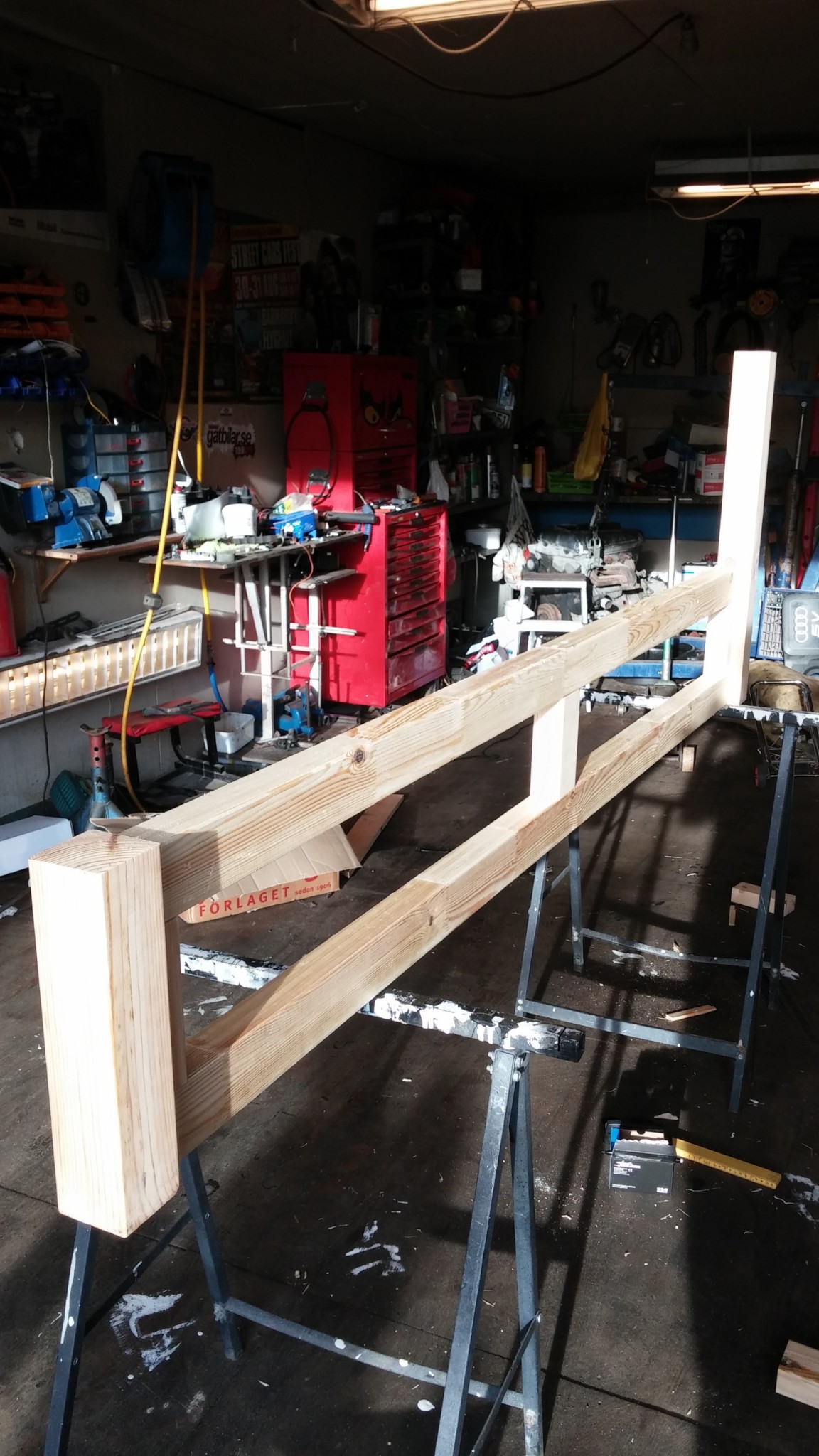

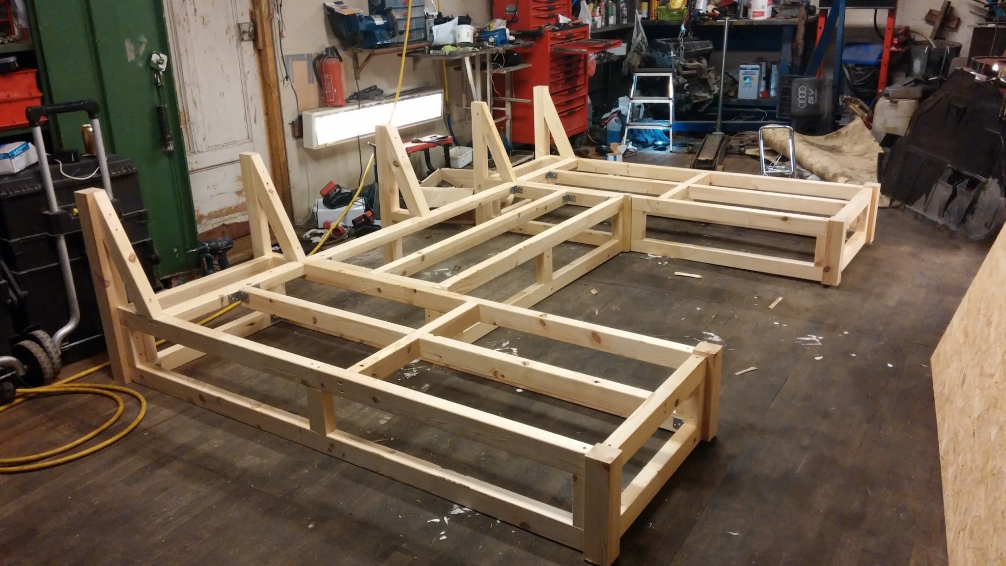

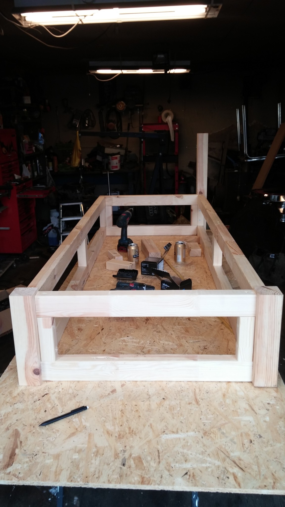

Stommen är byggd av regelvirke i dimensionerna 45x45, 45x70 och 70x70. Jag valde att använda mig av fingerskarvade kortreglar då de brukar vara mer rak och exakt. Hörnstolparna är 70x70, ramen 45x70 förutom kortsidorna som är 45x45 för att det skulle bli enklare att skruva igenom då ramen fästes i hörnstolparna. 45x70 reglarna monterades stående dels för att få bättre stabilitet och för att göra plats för stockpanelen som sedan skulle fästas på sidorna.

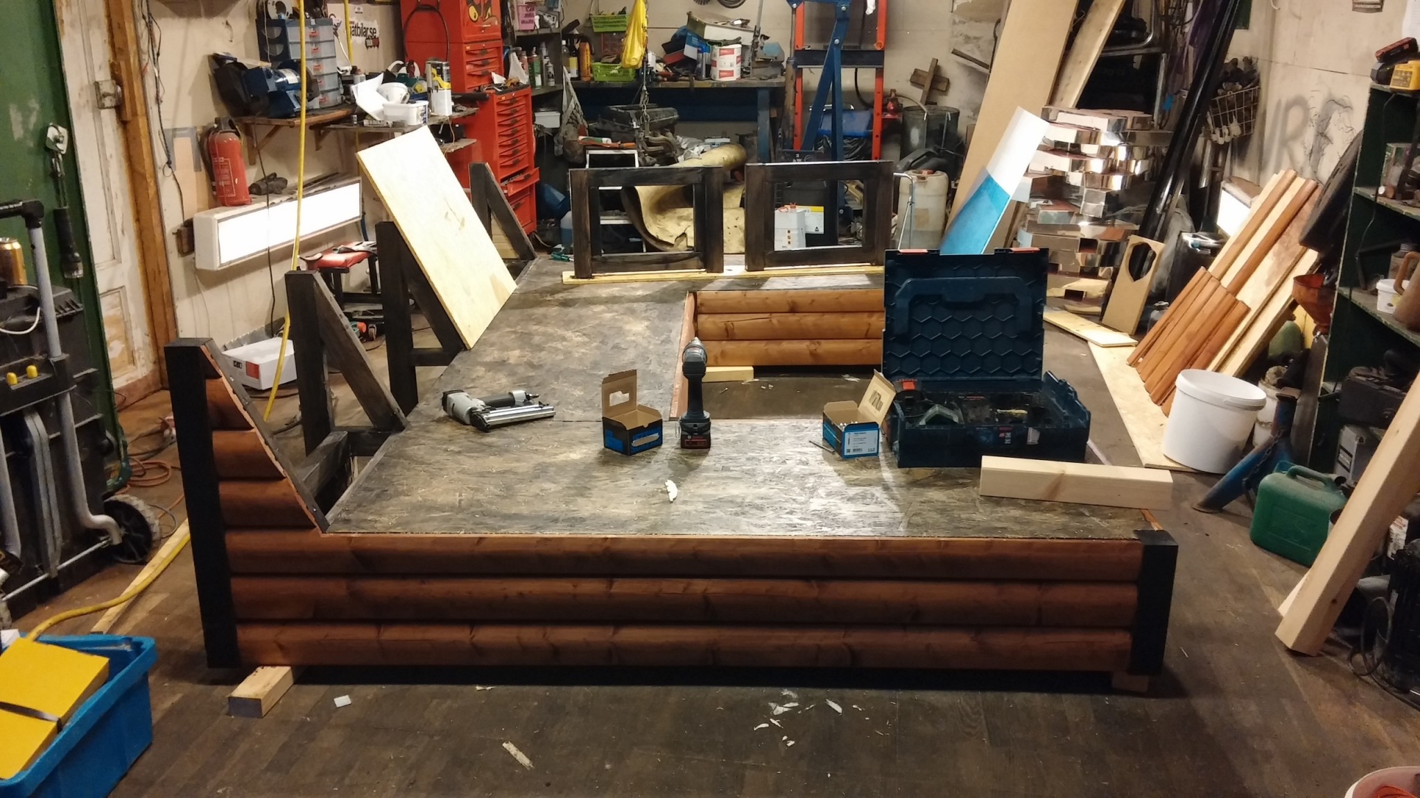

Soffan byggdes i 3 sektioner för att kunna dela och flytta den om man skulle vilja. De två divanerna är här ihopskruvade mitt mitten delen för att få alla mått klara för osb skivorna som sedan skall monteras som sitt/ligg undelag. 70x70 stolparna är som ni ser 11mm högre än ramdelen för att sedan bli i nivå med osb skivorna.

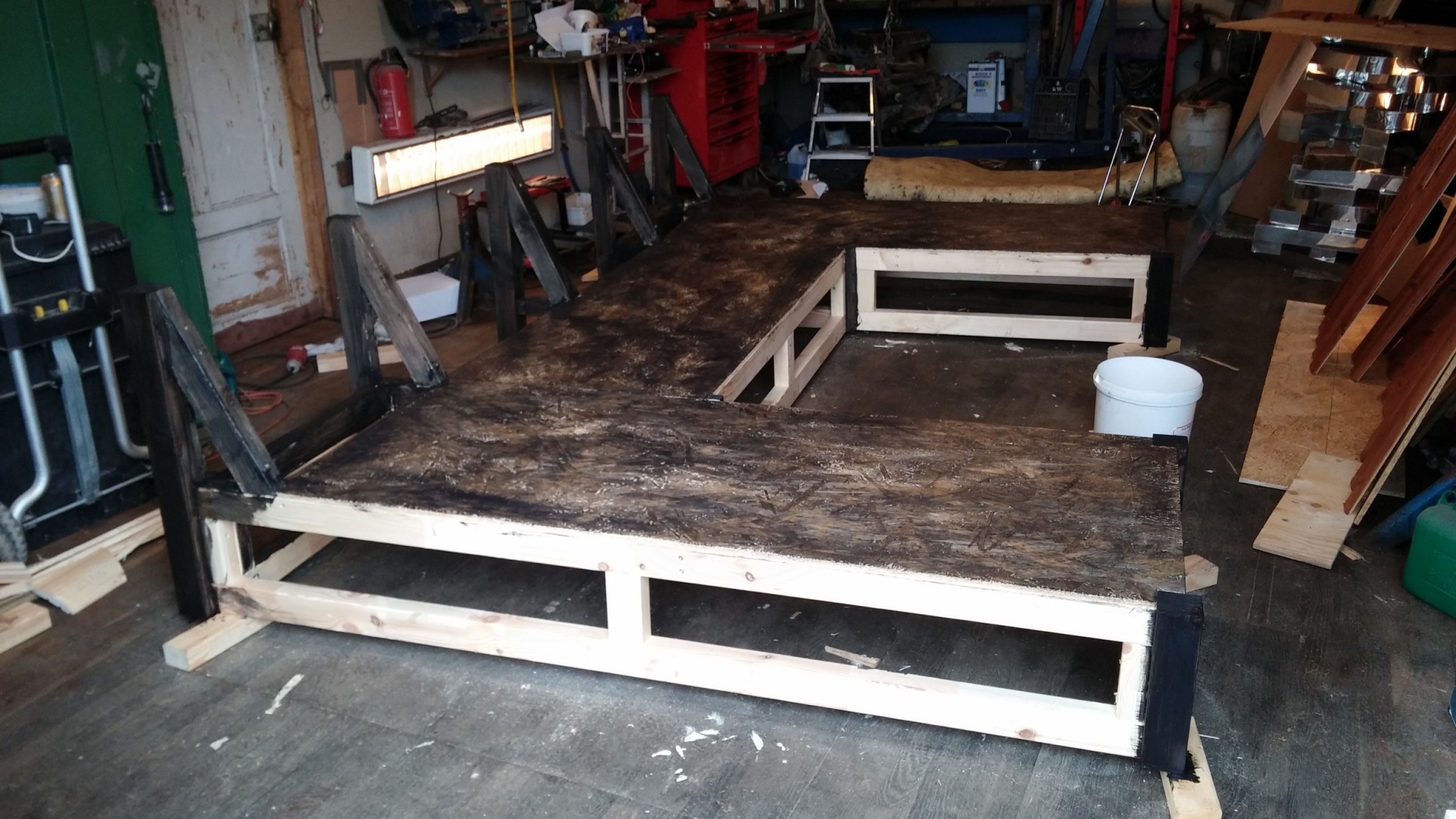

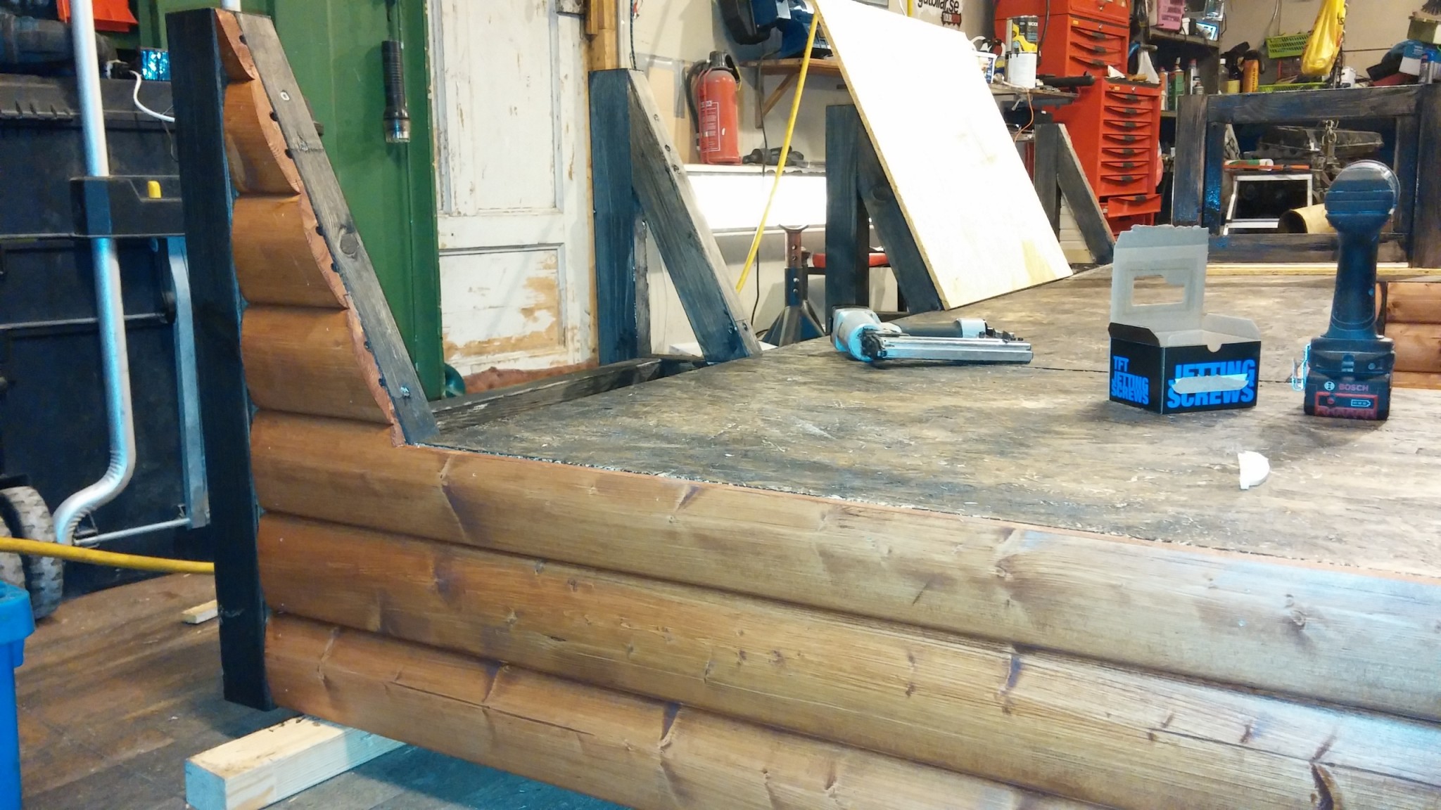

Osb skivorna är monterade. Hörnstolpar, skivor och ryggstödet är svartlaserat och klart.

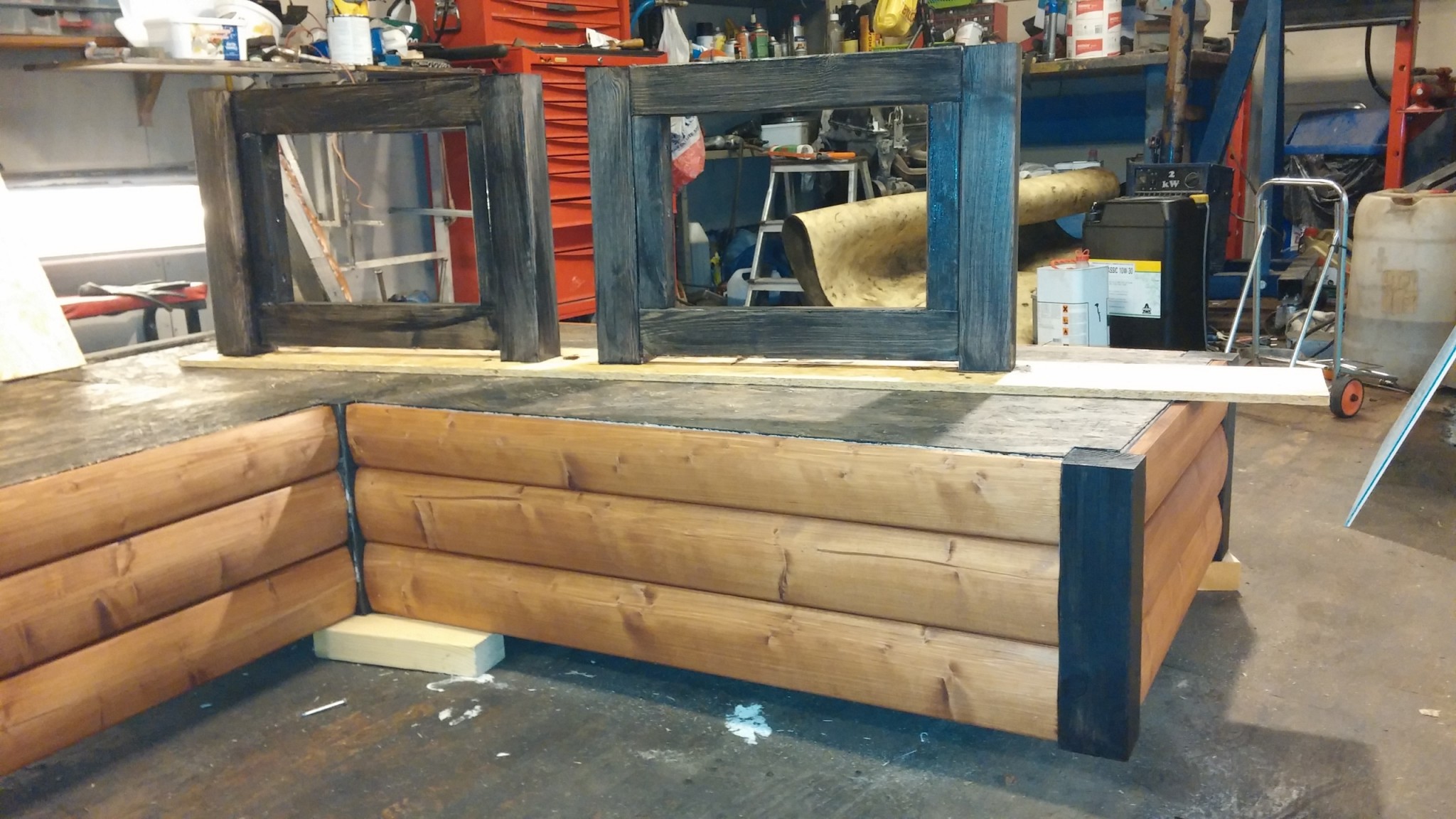

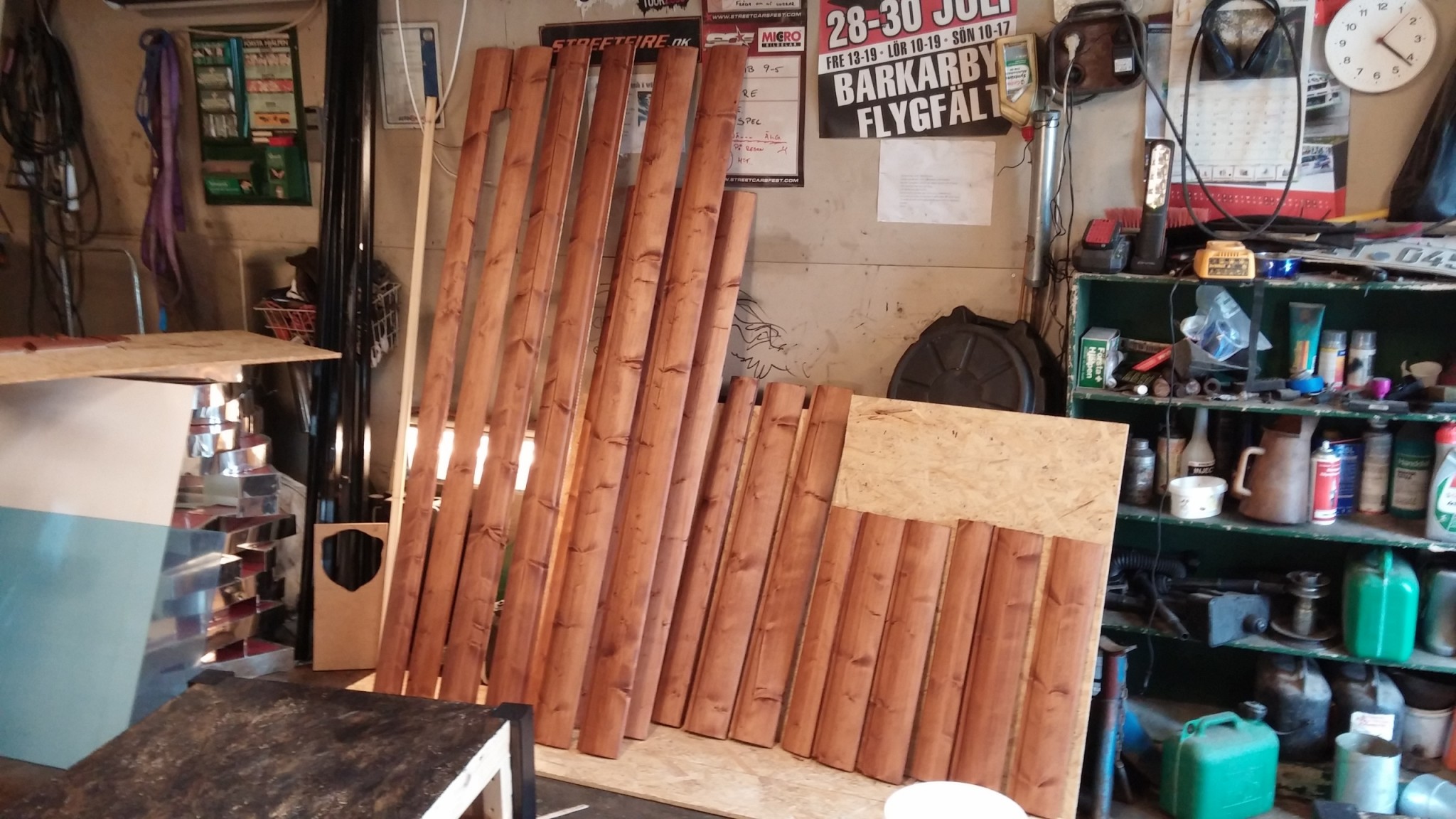

Stockpanelen är tillkapad och Mahogny laserad
Panelen är nu monterad och ramen till vad som kommer att bli ett bord i samma stil är ihopskruvad. Skivorna som kommer att sitta mot ryggstödet ska nu ta form.

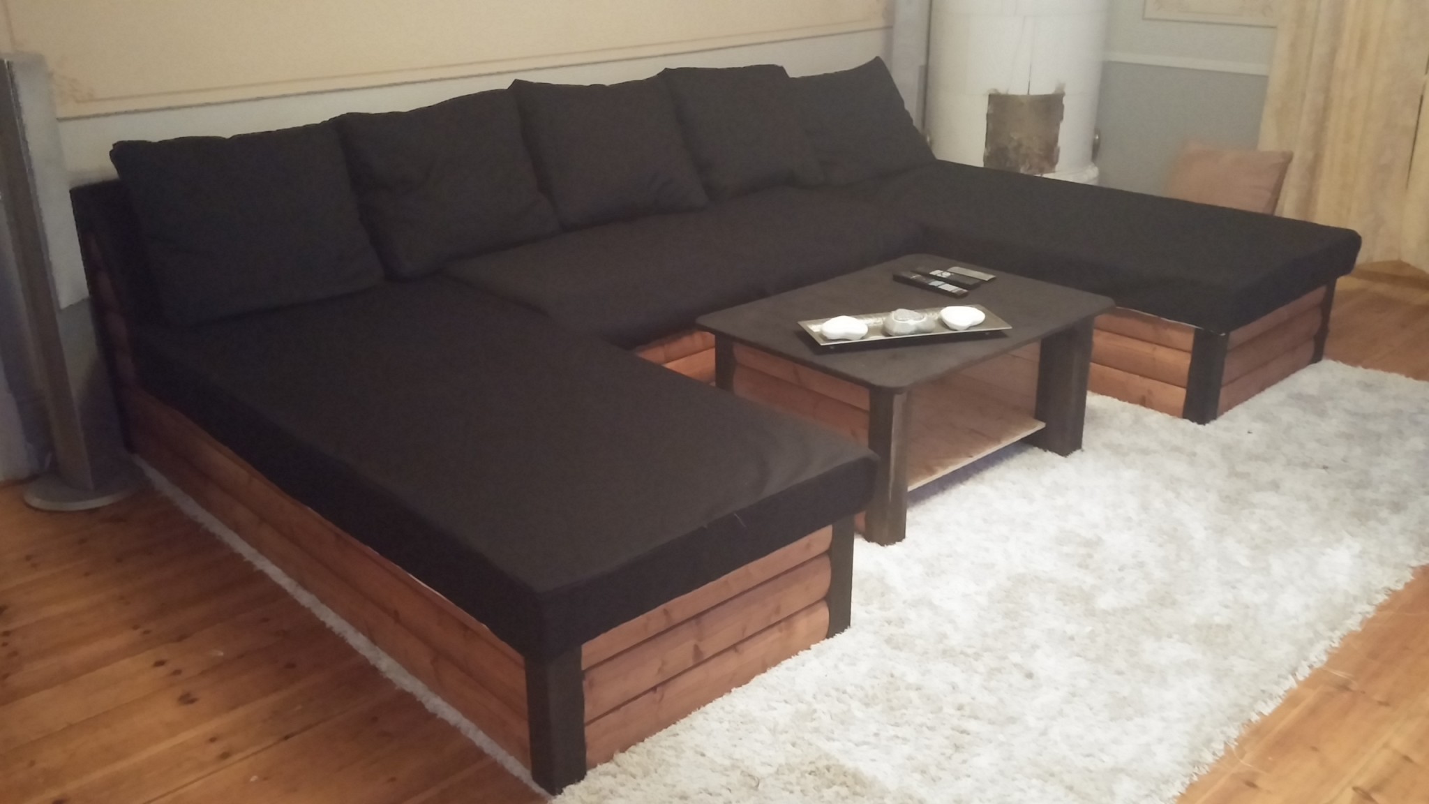

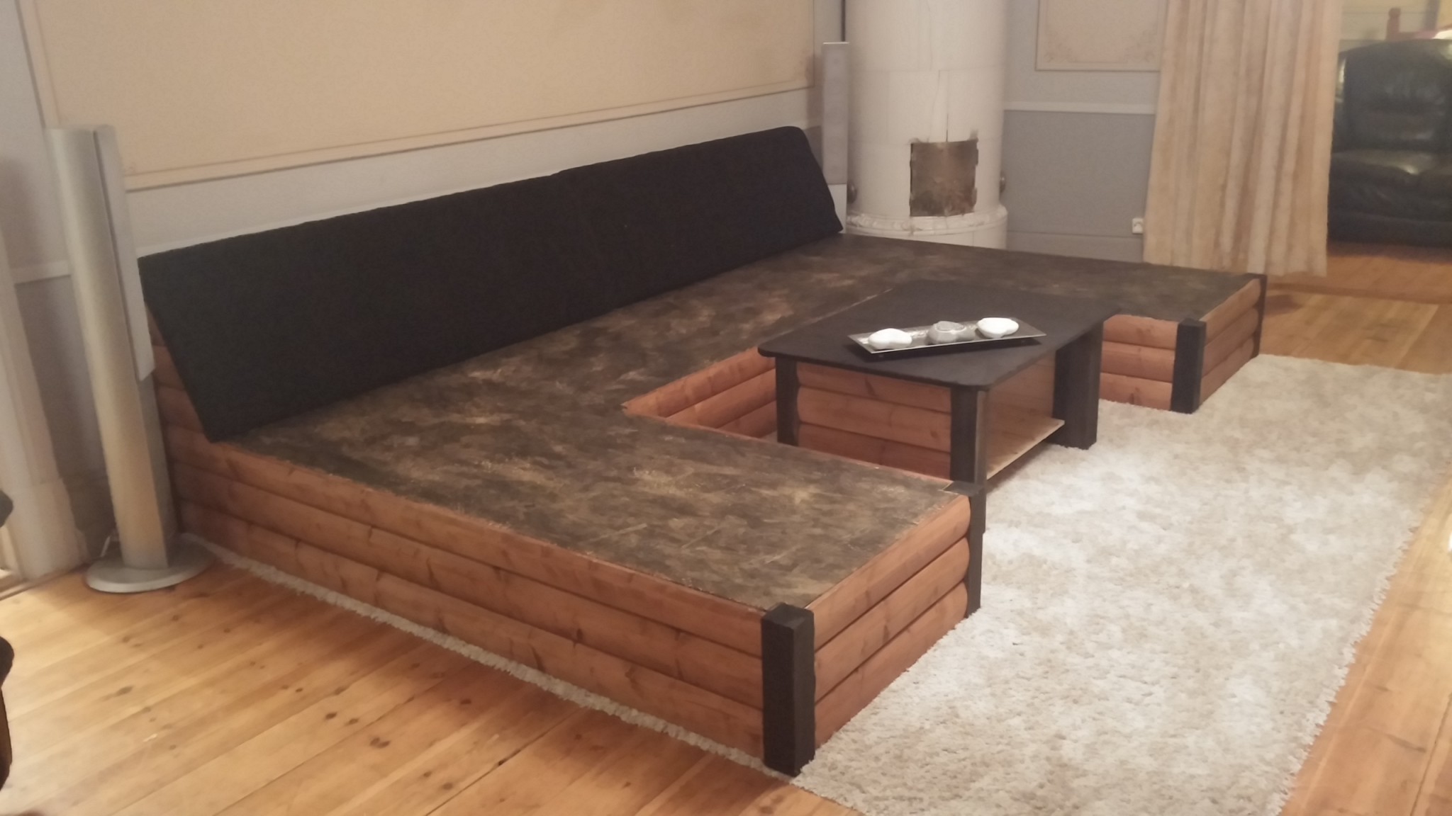

Soffan är nu flyttad dit den hör hemma, madrasser och kuddar är sydda. Nu återstår det bara lite småfix. Bordsskivan kommer att kapas till av svart mdf och sedan hårdvaxas. Mittersta madrass delen saknas fortfarande, men fixade en tillfällig lösning så länge. Smala bord/avläggningsytor kommer att byggas på var sida om divanerna... mer info kommer
Virke, skivmaterial, beslag, skruv och färg kommer från XL-BYGG
Madrasser kommer från Jysk (En lite hårdare skummadrass av bättre kvalitét)
Tyget kommer från Saxo Tyger

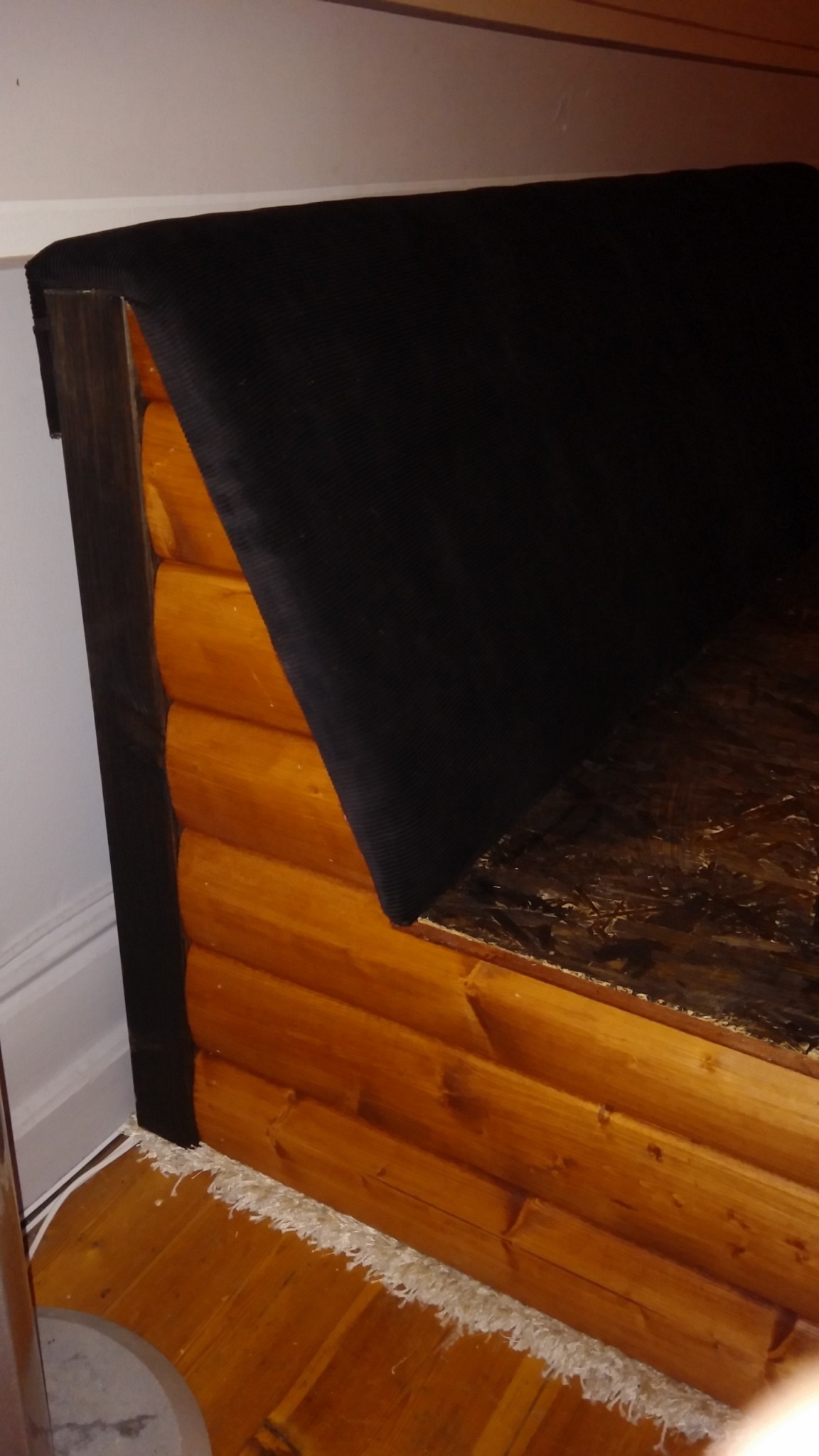

Rejält bygge! Riktigt coolt! Vilken vinkel hade du på ryggstödet?
Vart kommer kuddarna till ryggstödet ifrån? Storlek? /Jessica
