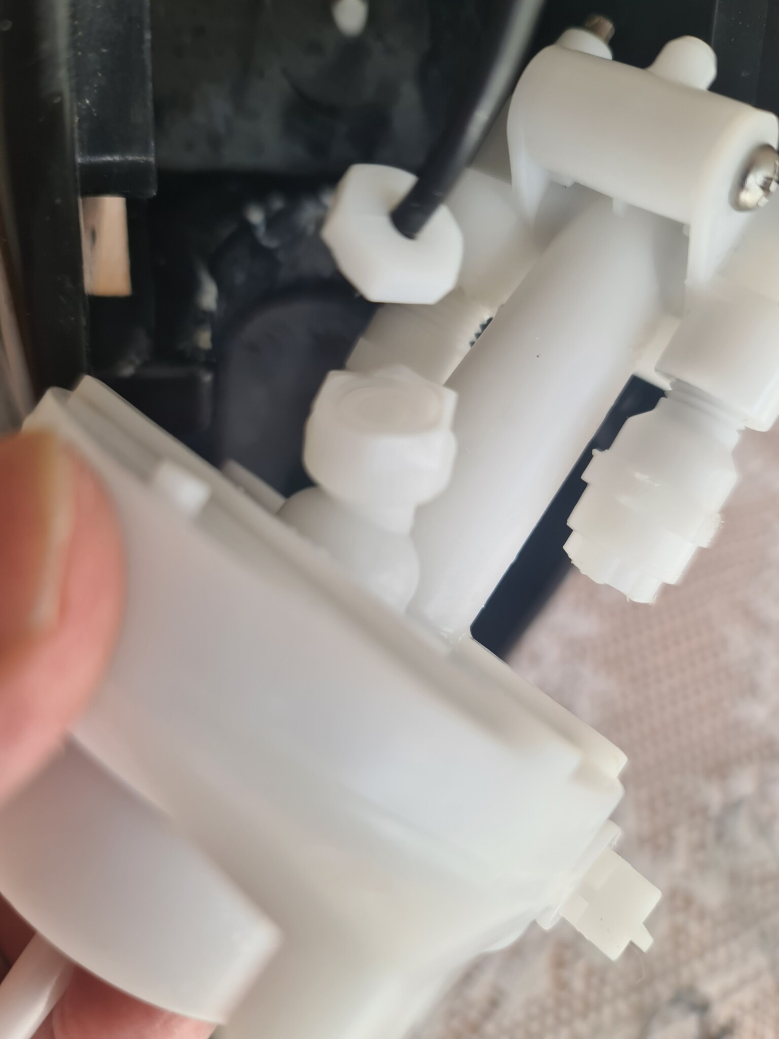

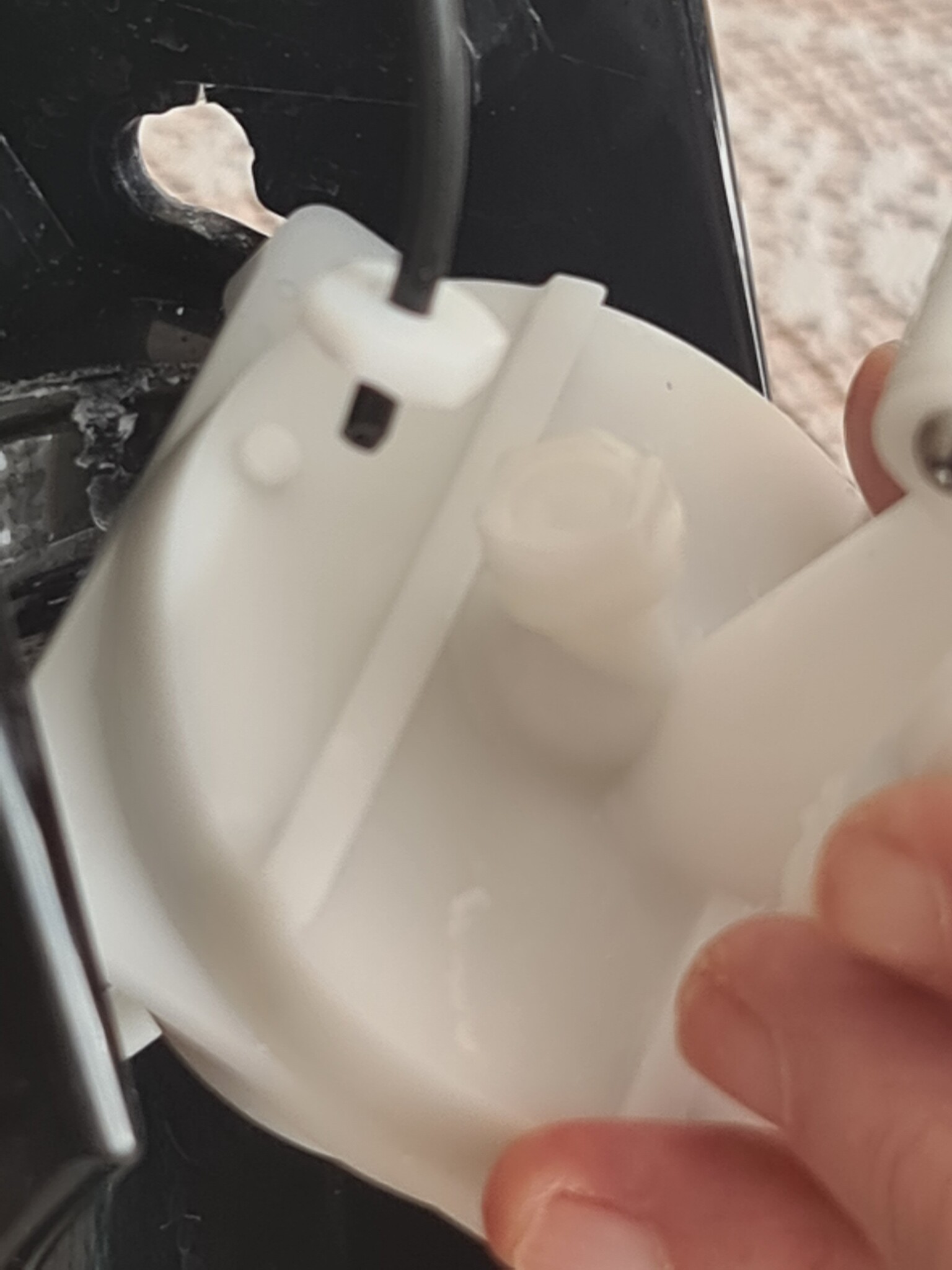

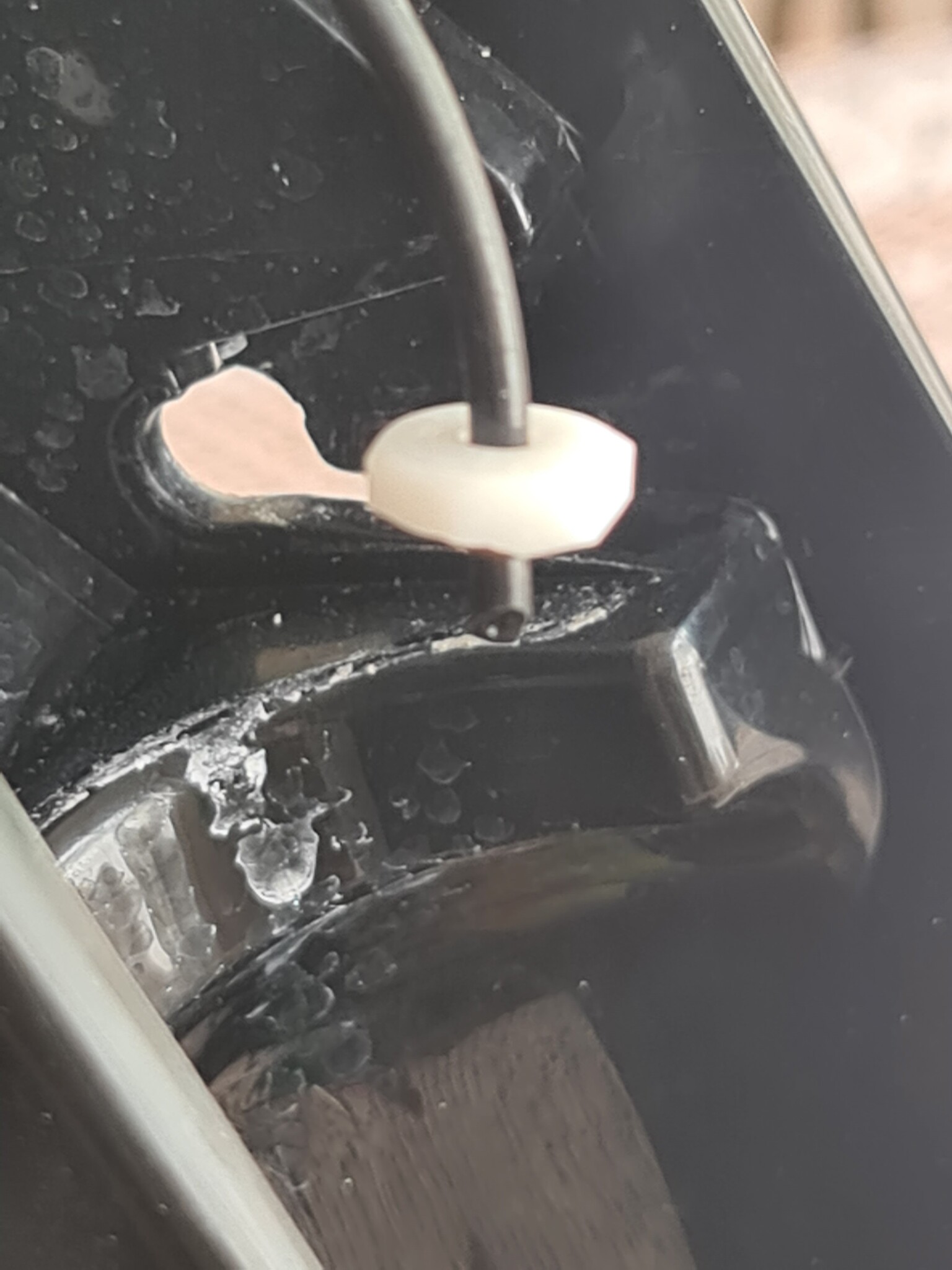

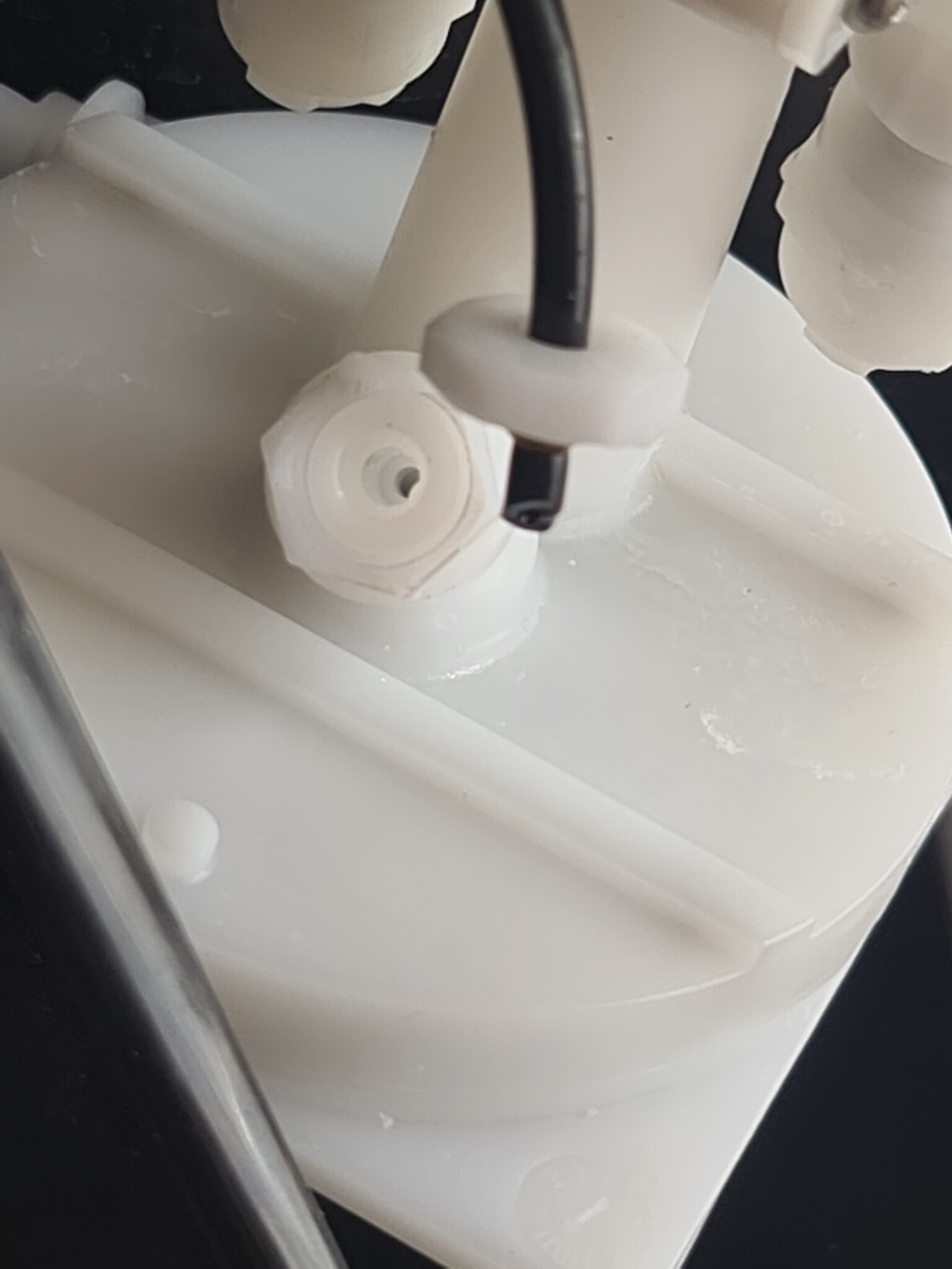

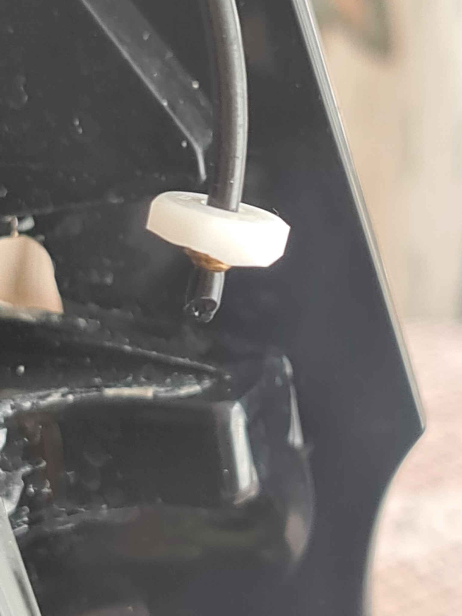

Idag när jag skulle göra kolsyrat vatten small det rätt högt i kolsyremakaren.
En slangkoppling hade gått sönder.
Hoppas att bilderna förklarar.
Kan man hitta en ny koppling som passar?

Har inte sökt på just denna del och känner inte igen den men då våran maskin hade en packning som gav upp kunde jag inte hitta att beställa på något ställe och frågade även Sodastream utan resultat. Nu va ju det deras billigast så det blev till att köpa en ny maskin och med tanke på att jag då även fick nya flaskor som oxå tar slut så känndes inte kostnaden hög. Men känns fel att kasta nått om lätt bode gå att laga genom en enkel sak.

En klassiker, jag har råkat ut för samma sak på en kaffemaskin (espresso-maskin). Det blev en jä-la smäll. Då slutade det med att jag var tvungen att kassera den.
Testa att googla lit epå Sodastream reservdelar. Verkar finnas en hel del likt denna därute. Ingen aning om det är olika för olika modeller men de flesta återanvänder det mesta av innandöme i olika modeller.
Krassegrand
Råkade ut för samma på våran Kitchen-aid kolsyreapparat. Fanns inga reservdelar men hittade nån tysk som sålde 3d-printade. Den höll dock bara några månader.

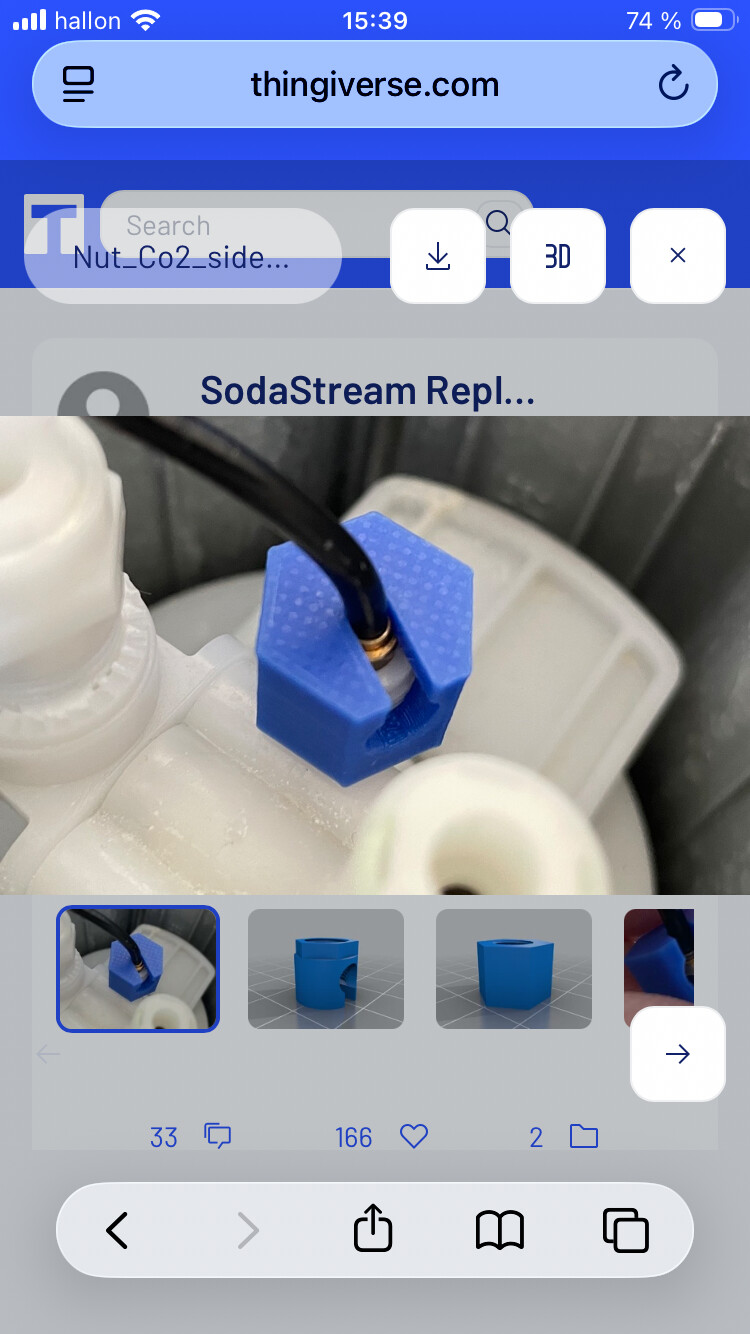

Till soda-streamern finns det filer att printa.
Sök på ”sodastream replacement nut”
Blå 3D-printad komponent ansluten till en svart slang på en vit maskindel, visas på en mobil skärm med Thingiverse-webbplatsen i bakgrunden.

Den där plast muttern går sönder och finns inga reservdelar via SodaStream iaf.
Jag epade ihop en egen lösning som höll i några månader, sedan köpte jag en likadan begagnad och kastade den 15 år gamla.

De rosa patronerna av typen Quick Connect är patenterade av det israeliska företaget Soda Stream och så vitt jag vet finns inga tredjepartsfyllda patroner av den typen att tillgå så de blir avsevärt dyrare. Vet att det finns adapter att beställa så vanliga standardpatroner kan användas istället.
