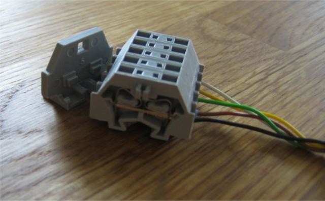

sockerbitar m snabbanslutning
Hittat rätt nu, "Wago 260" Då bygger du ihop din egen kopplingsbrygga, ca 25mm breda och 15mm höga. Finns i lite olika färger.
http://se.farnell.com/wago/260-306/terminal-block-din-2cond-18a/dp/1283497

260 för max 1,5 mm2
261 för max 2,5 mm2
262 för max 4,0 mm2

Vad rekommenderar du för 6mm2? Tog för givet att det fanns större än 4mm2 i samma "serie" men där tog jag tydligen fel.prototypen skrev:
Det närmaste jag kommit är deras 282-serie men de verkar endast finnas i 2-väg medans jag behöver 4-väg. Kan visserligen använda jumpers men vore ju fint att slippa. Ska fördela 1x5 6mm2 till 4x5 6mm2 samt ett flertal enkla 1.5/2.5 mm2 (där jag tänkt köra 261-333 med DIN adapter) FK till diverse 4/8x aktorer.
Skulle helst haft sido-matning på 6mm2 terminalerna också men det verkar svårt att få till?
