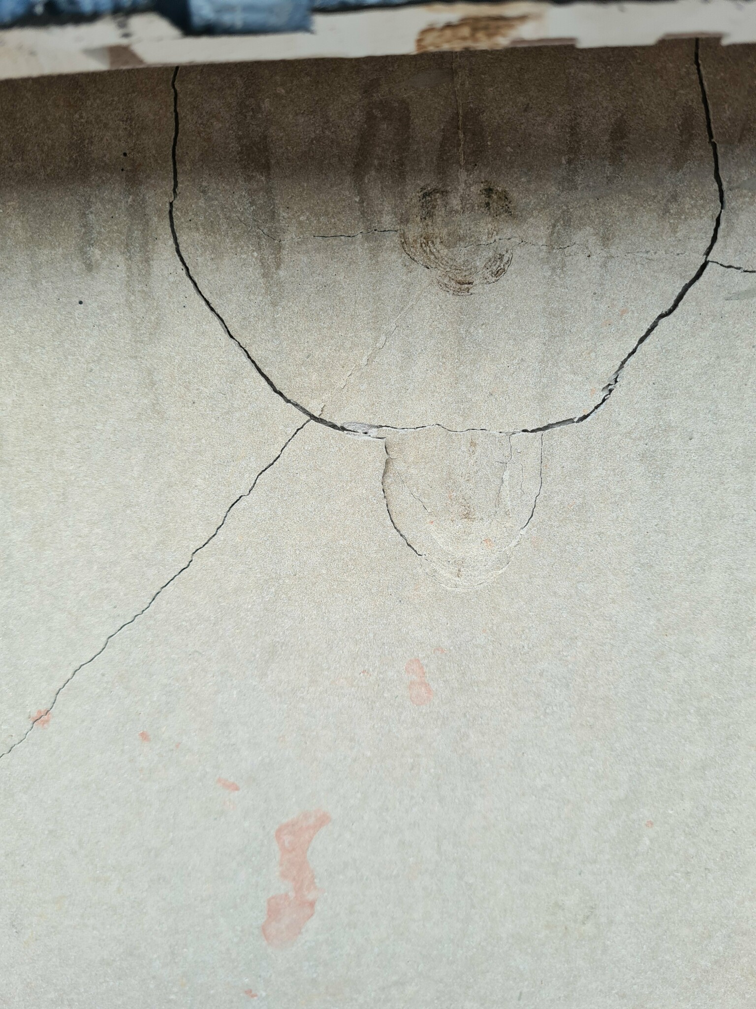

Hjälp! Vad gör man? Går det att byta skivan? Laga?
  • Sprucken vägg med fläckar och äldre skadade ytor, ser nedsliten ut.
Skaffa backkamera.
Dilato och 3 till
Ja.
Ja.
eller lev med det.

Inte vi som gjort det. Våra bilar står vid garaget...... Men visst ser det ut som avtryck efter dragkrok och vi har inte ens dragkrok på bilarna!

Sitter precis vid entrén på nybyggt hus så inte så kul Ingen risk för att det "kommer in något" innanför? Kan absolut ingenting om vad som finns innanför.....

Om du är oroligt lagd kan du täcka skadan med en bit fibercement eller slätplåt fäst med montage lim.
Svårt att säga vad som går att göra utan att få en lite bättre bild av det hela. Är det lösa sockelskivor, eller grundelement med isolering?

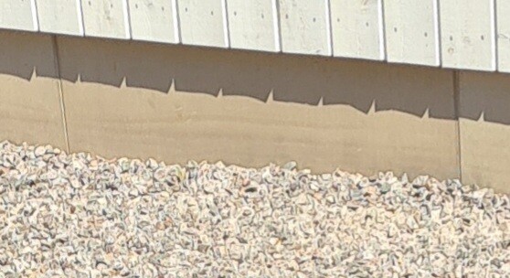

Ingen aning. Det är skarvar (se bild) och ser ut som någon slags isolering på insidandär det är trasigt.... Tror inte de är lösa.
  • Vit staketdel över beige vägg, skuggspel, småstenar nedtill.
Det är bara ett estetiskt problem. Visst kan du försöka hitta en ny skiva i samma färg (och med samma grad av solblekning). Då får du iallafall fula raka skarvar istället för sprickorna.
