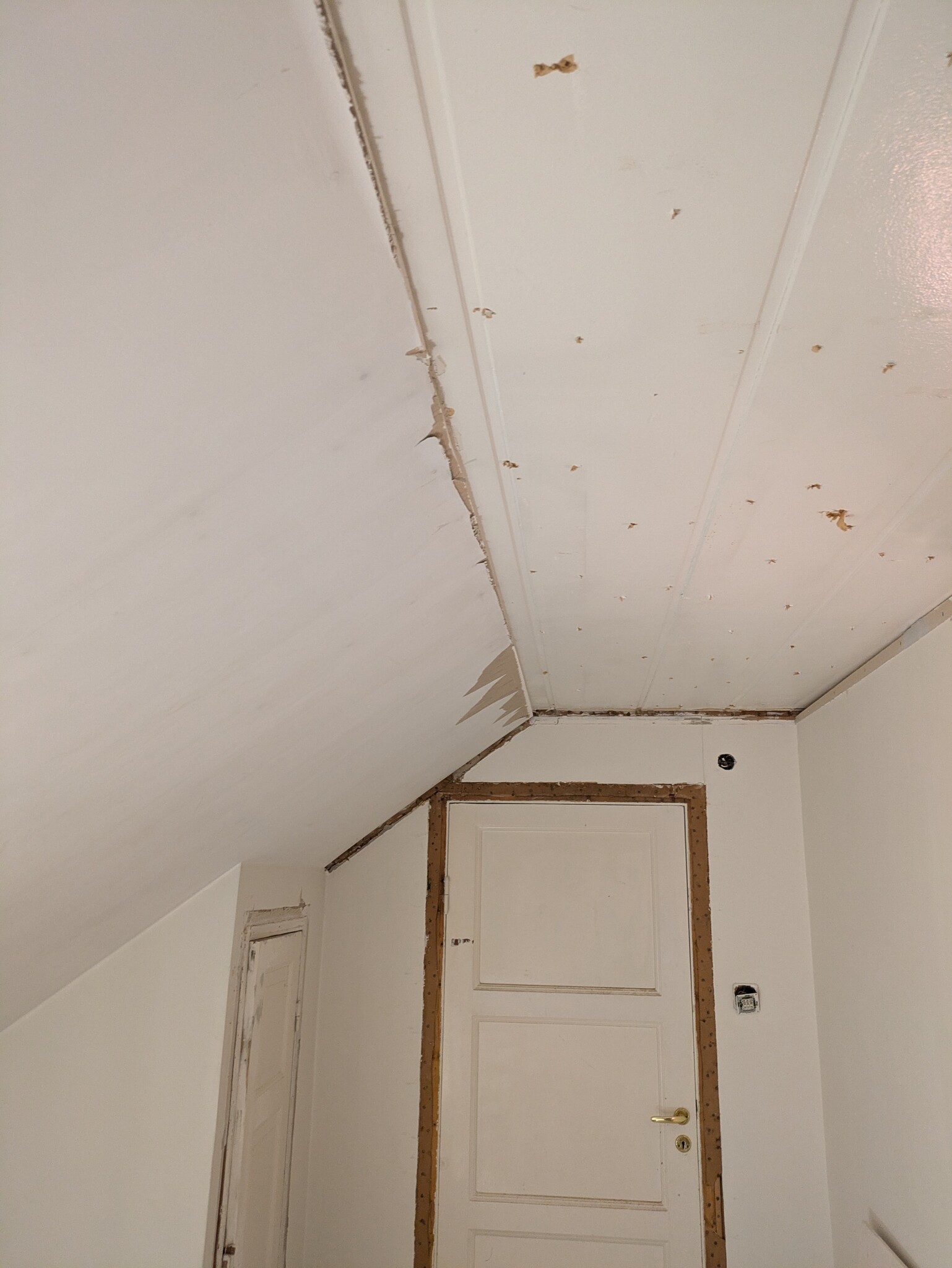

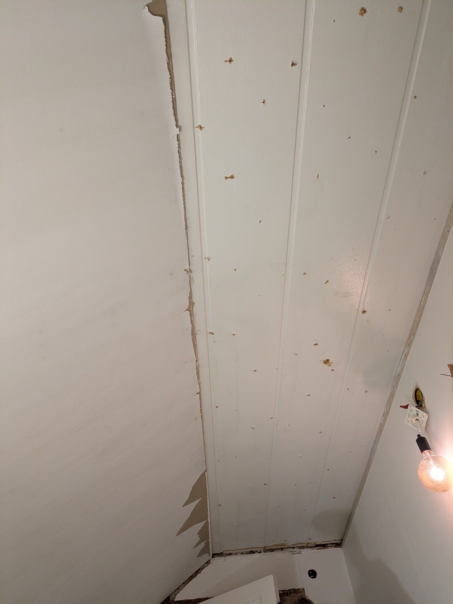

Tjena!
Vi har precis satt igång och renovera ett hus från 1929. Tänkte jag skulle byta tidigare spont i taket mot gips. Nu när jag rivit ner allt inser jag att jag inte riktigt vet hur jag ska få till mötet mellan befintliga gipsskivor och nya. Som ni kan urskilja på bilderna nedan är inte avslutet helt rakt.
Har löser jag detta smidigaste utan att behöva gipsa om precis hela rummet.
Mvh
Carl
  • Ojämt avslut mellan gamla och nya gipsskivor i ett snedtak ovanför en dörr i ett hus från 1929 under renovering; synliga skruvhål och skador i taket.
  • Gipstak med ojämnt avslut vid övergången till en ny vägg, fönster till vänster, delvis exponerat trä bakom gips.
  • Tak med borttagna takplattor, visar ojämna kanter och befintliga spontbrädor, i samband med renovering av ett hus från 1929.
Gör avslutet rakare genom att sänka taket något, om det behövs. Gera gipsskivorna i mötet och sätt dem tight mot varandra, och använd tec7 i skarven. Då slipper du spackla en massa i onödan och kan använda skivorna som sitter i det snea taket.
