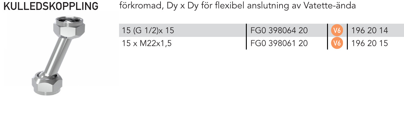

Kör 60cc kopplingsbricka sen välj ett 4cc koppel till er handdukstork som inte är råförkromad.
Ni ska köpa en variant som är blankförkromad!
Vatette har denna produkt för att lösa problemet som ni råkat på:
Kromad kulledskoppling för flexibel anslutning, visas med specifikationer för Vatette-ända, inklusive mått och produktkoder.
Se där, så praktiskt 👌

Nähe, enligt leverantören, Vvsochbad, så finns ingen ventil med cc 60 som jag kan använda.
Lösningen blir således den med kulleden som @Krilleman föreslagit.
