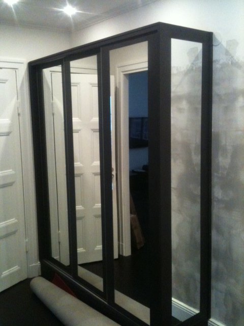

Vill du ha stommen i svart skulle jag rekommendera Svart impregnerad Valcromat som du sedan vaxar med Osmo Hårdvax, en strykning med trasa och resultatet blir perfekt.
Kostar en slant men är lättarbetat, stadigare än MDF och blir faktiskt snyggare än snyggast.
Byggt ganska mycket i Valcromat genom åren och det är ett trevlig material att jobba med senast en platsbyggd garderob med skjutdörrar som fick infrästa speglar. Inredningen är dessutom lite över det ordinära men det lämnar jag till er fantasi.
Bilder på min sängram tror jag finns i en annan tråd som är av samma material.
Tyvärr så kostar ju skivorna en slant men planerar man bygget så torde man kunna komma undan ganska bra ändå.

nej, vad är det här för nåt! jag vill se inredningen från garderoben, som för övrigt är kannon snygg! Har länge velat prova valcromat, men har ännu inte hittat något lämpligt projekt, nu fick jag förnyad lust.
Valchromat = genomfärgad MDF. Har använt det en del, och det är ett kul material att jobba med. Mer info: http://www.fredricsons.com/upload/PDF/Valchromat_Produktpresentation_utgava_1012.pdf
