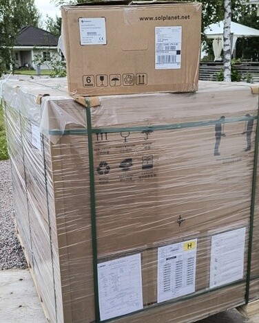

Solpanelerna fick jag för 399+moms, och jag har nu satt upp 25 st. Men jag har lite andra planer också för framtiden, så några paneler behålls i reserv, men nu räknar jag på de 25 som hamnade på taket nu.
Sen växelriktaren, en Solplanet 10kW (inte hybrid) 8302:-
Två överspänningsskydd (DC-sidan) 1198:-
Sen hade en annan av mina leverantörer lika mycket panik så det gick att köpa montagesystem skitabilligt.
Här hade jag ett tag lite lustiga planer på att bygga något med impregnerat virke, osv.
Men nu blev det ett paket med aluminiumskenor, moduleclamps och lite annan skit för 4500:-
Sen lite småkrafs, några solcellskontakter, kabel, dekaler (varning bakspänning osv), skruv, buntband, UV-tålig flexslang osv, detta var kanske 500:-
Så totalt ramlar det väl ner på något i häraden 24500, lite drygt 30 tusen inkl moms.
Arbetet gör jag ju själv, har behörighet, så det får väl läggas på hobbykontot helt enkelt.
Jag känner lite att denna anläggning kommer nog att betala av sig i alla fall, fast den borde kanske ha batteri, men jag tycker de är för dyra än så länge.

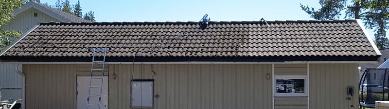

Det var mycket mossa på taket, som inte kändes OK att ha kvar under panelerna, så jag fick börja med att köra flera timmar med högtryckstvätten.
Mossan var en sån där "Åhhh, jobbigt, jag borde blåsa bort det!" under flera års tid.
En bild när 1/3 på denna sida var klart.

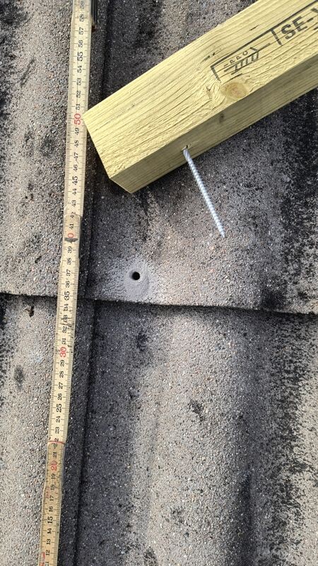

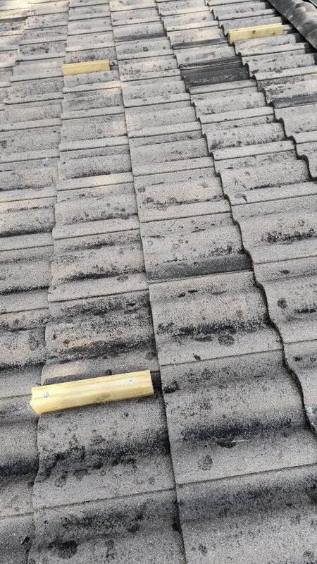

Jag hoppade dock de speciella krokarna avsedda för takpannor. (Det finns en trolig framtida förändring, där dessa ändå kommer vara oanvändbara)
Jag skruvade istället fast små regelbitar av tryckat virke med 140mm lång skruv från biltema ner i bärläkten (borrade hål i takpannan förstås).
Det blev så nära kanten, så jag förstärkte med en skruv till, denna sitter endast med plugg i takpannan

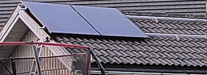

Sen när skenorna kommit upp var det bara att börja trava solpaneler.

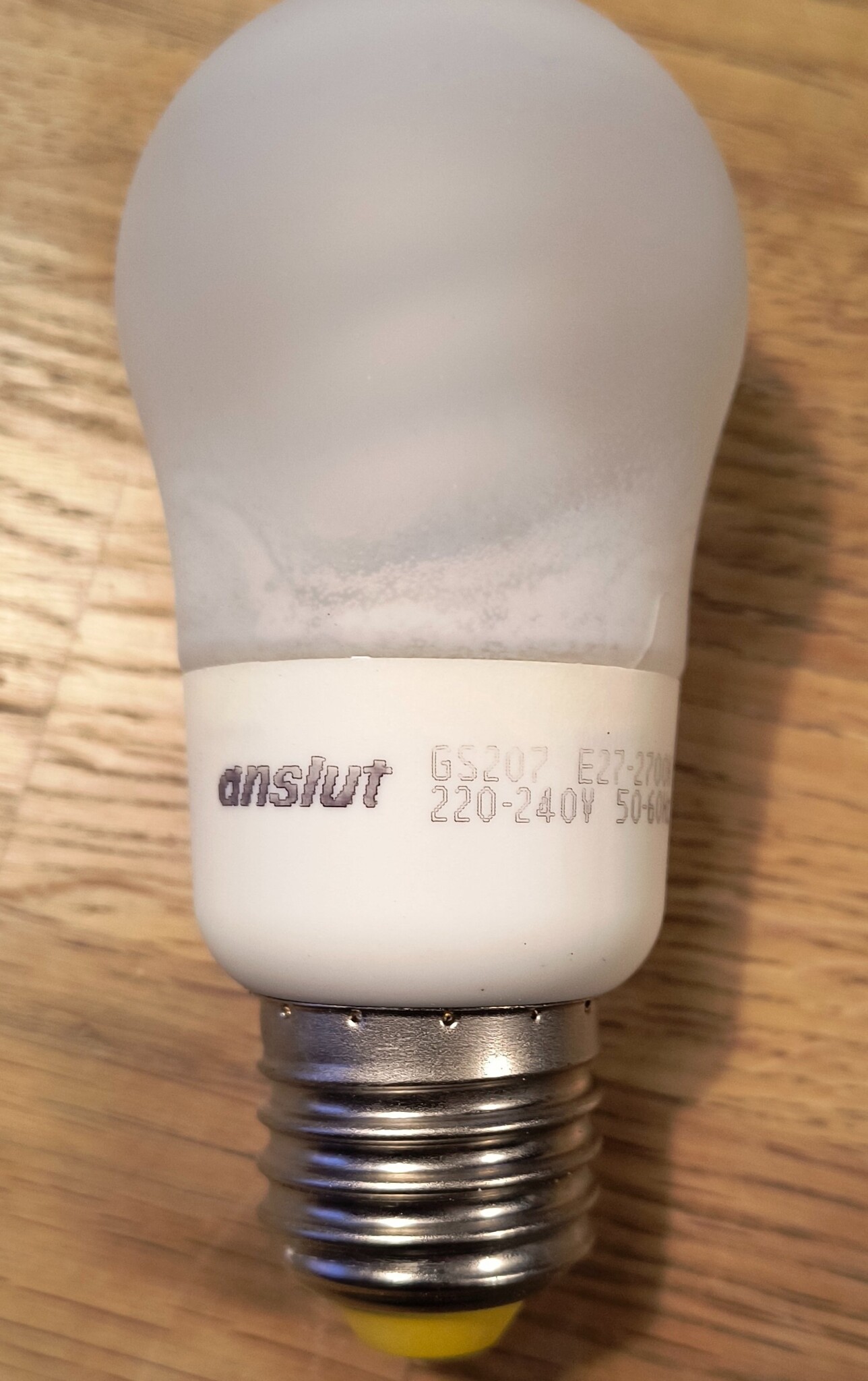

Det fantastiska här är att jag satt in två st lågenergilampor då (ni vet sådana där med mycket små och krångligt vridna lysrör i).
Och dessa två lampor har faktiskt lyst varenda dag fram till tidigt den här veckan (styrs av ett skymningsrelä). Ja en av dessa lyser fortfarande förstås.
Det började dock redan för 1-2 månader sen med att denna lampa kunde ta en evinnerlig tid att tända, dvs att när jag kikade ut så lyste ena, och jag trodde lite då och då att en hade pajat, men bara någon halvtimme senare så lyste båda.
Men nu har den slutligen gett upp totalt.
Det var flera år sedan som jag nog tänkte att jag skulle byta till LED, men lamporna hade redan då lyst så märkligt och fantastiskt länge att jag bara kände att det hela hade övergått till en test och ett experiment.
Men nu blir det strax 2 st 4,5W LED som faktiskt lyser lite starkare än dessa gamla 7W lågenergi.
Lågenergilamporna ifråga är faktiskt Julas lågprismärke, anslut.
Drygt 14 år lyste de, minst 8 timmar om dagen i snitt, knappast 10 timmar, så räknar jag på 9 timmar så blir det 46000 timmar ... 😲 (och 2x 322 kWh)
