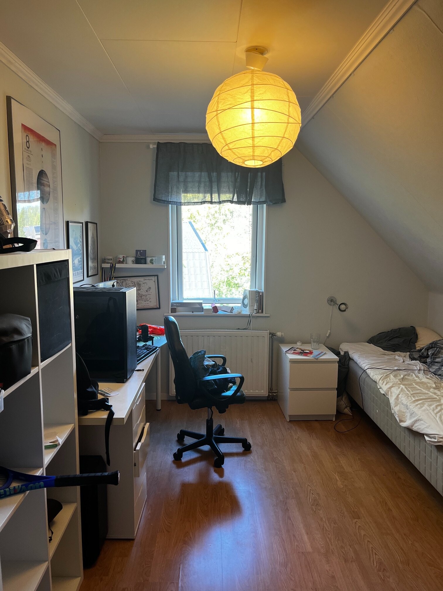

Ska renovera ett rum med snedtak på ena sidan. Vid tidigare renovering har någon satt hålkärlslister runt den delen av taket som är plant, se bild. Befintliga lister är, förutom att de är fult uppsatta, även omaka och med fula skarvar, speciellt där snedtaget möter det plana taket så jag planerar att ta bort dem helt, men vad ska jag sätta dit istället? Och hur får man listerna att mötas snyggt i övergången till snedtaket?
  • Rum med snedtak, hålkärlslist runt taket, skrivbord, kontorsstol, säng och stor papperstake.
  • Rum med snedtak, hålkärlslister vid övergången mellan plant tak och snedtak, skrivbord, stol, lampa och hyllor.
Du kan låtsas att du har en rak vägg, och så sätter du fast listen bara i taket, men så nära snedtaket det går, med en list som har en profil som då täcker övergången snedtak-tak. Med rätt profil löser man både mötena i hörnen för att den är vriden som vanligt och täcker samtidigt ned på snedtaket
