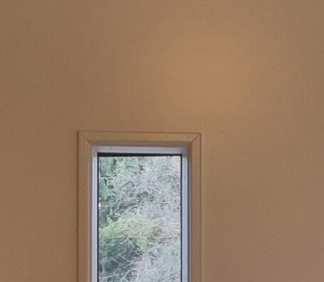

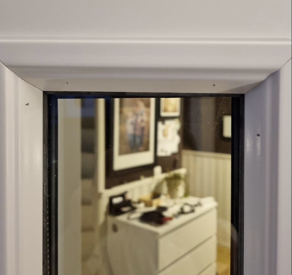

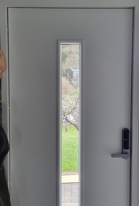

Köpte en ny dörr och sidoglas för ca 18 000.
Skulle ni acceptera detta?
Verkar inte få mycket respons från de som sålt dörren. Tyvärr har jag redan betalt eftersom dörren köptes i höstas men monterades först nu.
De bara ber om fler bilder och mått hela tiden.
I verkligheten ser det mer snett ut än på bild.
Snett monterat sidoglas i dörrkarm med naturutsikt utanför, del av en diskussion om en felaktig installation.
Grå ytterdörr med smalt sidoglas och dörrhandtag, snett monterad med lutning åt höger.
Nyinstallerat sidoglas med synlig lutning, inifrån sett. Bakom glaset syns en vit byrå och tavlor på en skiffergrå vägg.
Det lutar ca 3mm på 15 cm på ena sidan och 2mm på 15 cm på utsidan.
Eftersom båda sitter lägre på höger sida så lutar de åt varsit håll.
Ser galet snett ut.

Det ser ut som om glaset är ur vinkel
Alt fel i glasets distansprofil, snett monterad
Det går att justera.

De skickade en ny dörr, istället för att ge mig prisavdrag men den nya dörren har vint dörrblad istället
Vilket fabrikat?
Det var ju inte dörren som var problemet,,,
F Fönster teknikern skrev:
Vilket fabrikat?
Doorly.
Nej det vet jag med, jag ville ha 50% avdrag på dörren (4000) men det gick de inte med på.
Den nya dörren bågnar ca 5mm så det går knappt stänga den, man får slå igen den. Ska precis dra igång reklamation nr 2

Helt rätt. Man ska åtgärda problemet med glaset, nu blir det ytterligare bekymmer
