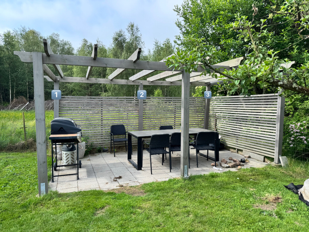

Vad kan ha hänt denna pergola och hur löser vi problemet lättast?
Stolparna i främre raden är spikraka medan stolpar baktill märkta 1, 2 och 3 lutar åt höger (varav 3 mest). Från början har allt varit rakt. Det som tillkommit efter att pergolan gjordes är ribborna baktill vilka vi planerar att ta bort.
Hur rätar vi upp den?
Pergola i trädgård med numrerade stolpar där bakre stolpar, särskilt nummer 3, lutar åt höger. Ribbor i bakgrunden och möbler under pergolan.

Det är knepigt att de tre stolparna kan luta olika mycket med tanke på att det sitter ribbor på dem (om de inte redan var olika sneda när ribborna monterades). De borde luta lika mycket.
Jag skulle börja med att ta bort ribborna och sen börja mäta avstånden mellan stolparna i överkant och underkant, både den fråmre raden och den bakre.
Sen titta på om plintarna har flyttat sig (dvs avstånden inte är samma mellan stolparna i nederkant. kolla och jämför främre och bakre raden.
Om det är samma avstånd mellan stolparna i överkant och underkant så kan det räcka att rikta upp dem (med hjälp av block och talja eller tryck med stolpe och domkraft från marken) så att de står i lod och sen sätta någon form av diagonaler som motverkar att de går tillbaka.
Skiljer avstånden så behöver man kolla om plintarna har flyttat sig, om infästningana har släppt på något vis och justera efter det.
