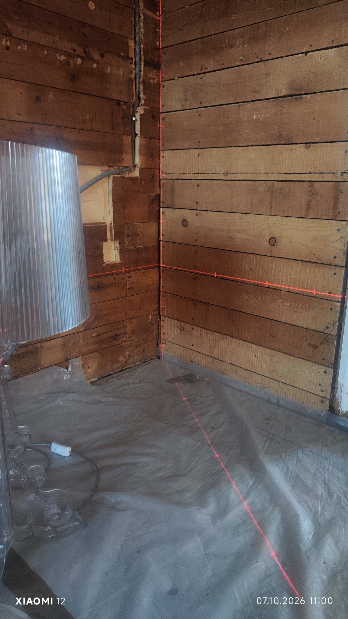

Jag vill ha plywood som interiörbeklädnad i vårt kök. Väggarna är ganska raka, förutom en innervägg som är lite sned. Skulle ni lämna den som den är, eller skulle ni bygga om väggen helt?
  • Snett monterade träplankor på köksvägg med synliga mätlinjer i rött ljus, plastskydd på golvet och en del av en lampa i förgrunden.
  • Sned innervägg med träpanel i kök, där plywood diskuterats som ny interiörbeklädnad.

Supersvårt att bedöma med bara bilder, måste egentligen ses på plats.
Men på den översta bilden verkar det som att vänstra väggen viker inåt markant på slutet. Där kan man ju sala på lite med jämna avstånd så att OSB-skivan får ett hyfsat plant underlag. Annars kommer OSB-skivorna ta upp ojämnheterna i väggen.
Att bygga om väggen helt är helt onödigt :)
