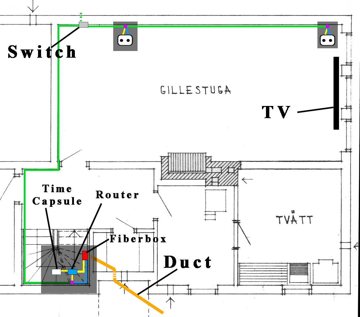

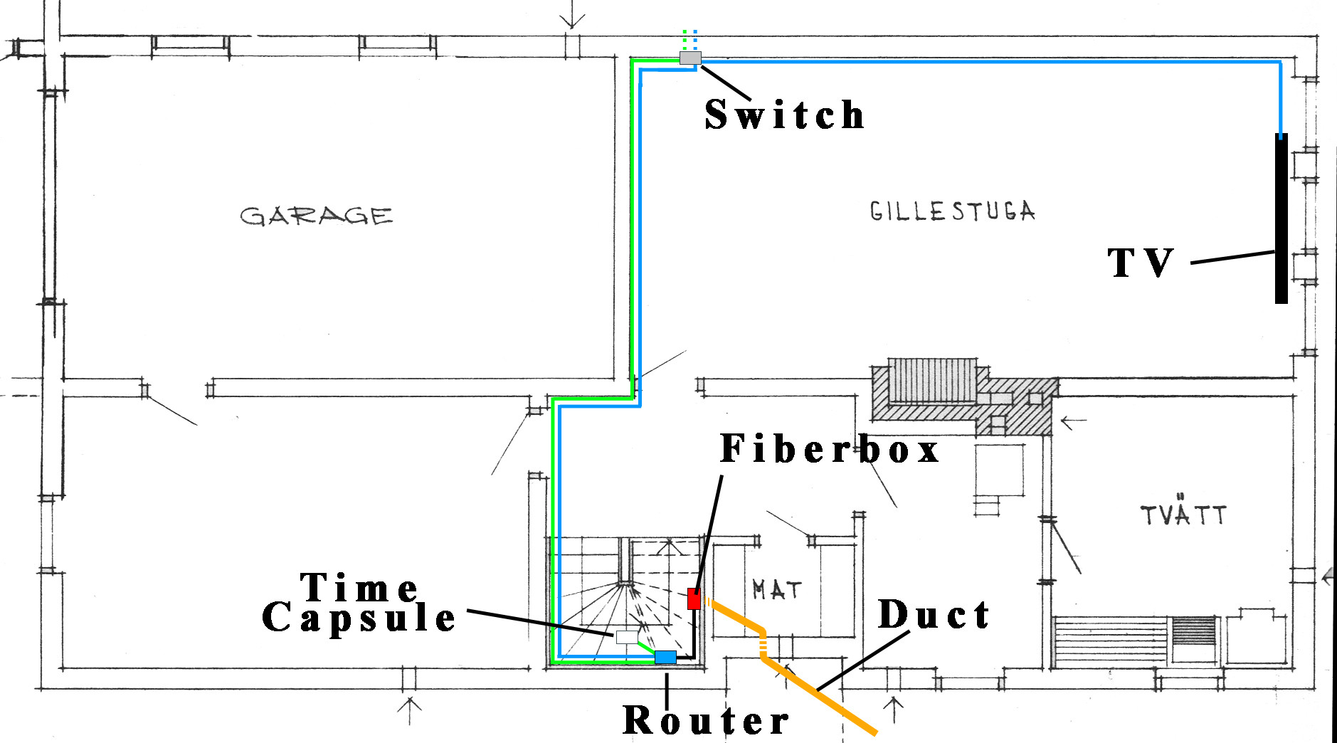

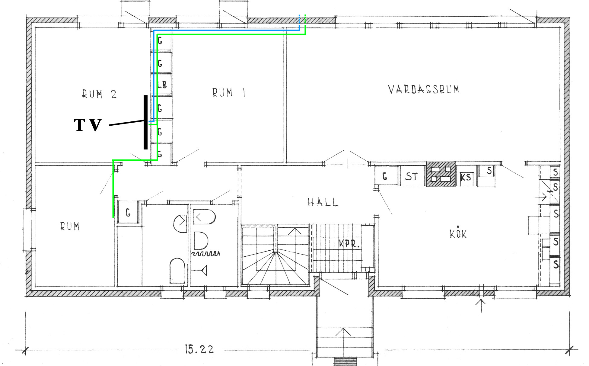

Nu har jag gjort en snabb principskiss över hur jag tänker mig systemet, jag hoppas att det går att se ritningarna. Detta är de två våningsplanen med källarvåningen först:
Orange är alltså ducten som kommer in i huset. Gröna linjer är datasignal och blå är TV-signal. Detta är, i det här läget, endast för att visa vart de olika signalerna ska gå, jag hoppas alltså att det kan fungera att dessa signaler går i samma kabel.
Ducten går till fiberboxen placerad under trappan mellan våningsplanen. Från fiberboxen går en nätverkskabel till routern som fördelar en signal till TimeCapsule (som alltså ska agera wifi-basstation). Sedan vill jag alltså ha TV och datasignal fram till gillestugan där en kabel ska mata TV. Signalerna ska här gå upp till vardagsrummet ovanför gillestugan (där de färgade linjerna blir sträckade). När jag pratade med ComHems kundtjänst fick jag uppmaningen att sätta en switch i gillestugan för att kunna splitta TV-signalen, därför är en sådan inritad där.
Här kommer signalen upp (sträckade linjer igen) i vardagsrummet. Därifrån ska de dras till "Rum 1", där det gärna får vara ett uttag med både data och TV. Vidare från Rum 1 till Rum 2 (som är sovrummet). Här är inte datauttag viktigt alls, men det är klart att Apple TV:n gärna skulle ha nätverkskabel istället för WiFi. Från rum 2 kan det alltså eventuellt bli aktuellt att dra vidare signalerna till rum 3, men det är lågprioriterat.
Är det möjligt att utföra detta med endast en kabel längs "transportsträckorna"?
Jag tänker mig att jag lika gärna kan sätta uttag i varje rum som kabeln/kablarna går igenom. Alltså ett uttag i gillestugan (där switchen är inritad), ett i vardagsrummet, ett i Rum 1, ett i Rum 2 och ev. ett i Rum 3. Bästa skulle ju vara att ha uttag som har både TV- och datauttag.

Ett alternativ till kabeldelaren är att använda två (eller fler) mindre switchar som klarar VLAN, och på så sätt kunna trunka trafiken från fiberboxen via en kabel till de platser du behöver.
Denna lösning är dock inte riktigt lika plug-and-play som en passiv kabeldelare

Det kommer fungera finfint med kabeldelare vad jag kan se. Jag har själv använt dem med bra resultat på liknande sätt när jag körde ADSL och var tvungen att dra en enskild kabel genom väggen där murstocken var. Eftersom det som sagt är ren plug and play så fungerar det alltid, då din utrustning inte kan veta att det sitter annat än en fyrtrådig kabel. Det är allt som behövs för 100 megabit fasterthernet. Tänk bara på att det blir mycket stumpar i ändarna så att du köper på dig korta patchar på en decimeter och dubbla honor. Beroende på hur det ser ut med delaren. Svårt att förklara men du märker det när du ska ha ihop det. Man får lätt hane mot hane. Köp alltså helst artikel 78184. Den varianten med en liten låda är lite omvänd och gjorde att jag fick köpa alla stumpar. Risken att det blir flera turer till bästa kompis kjelle. De är bra med att man får lämna tillbaka grejor också...

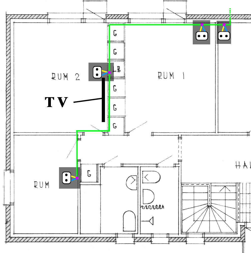

Uppdaterade principskisser:
Här har jag ritat in uttag samt punkter (lila färg) där singelkabel behöver splittas till två. Jag har också uppdaterat färgerna på kablarna där grön är singelkabel, gul är data och blå TV.
Måste det sitta en switch vid varje uttag, eller kan de vara seriekopplade?
Hur tycker ni det ser ut i övrigt?
