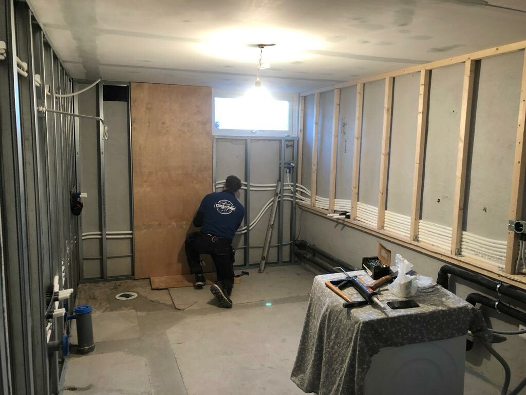

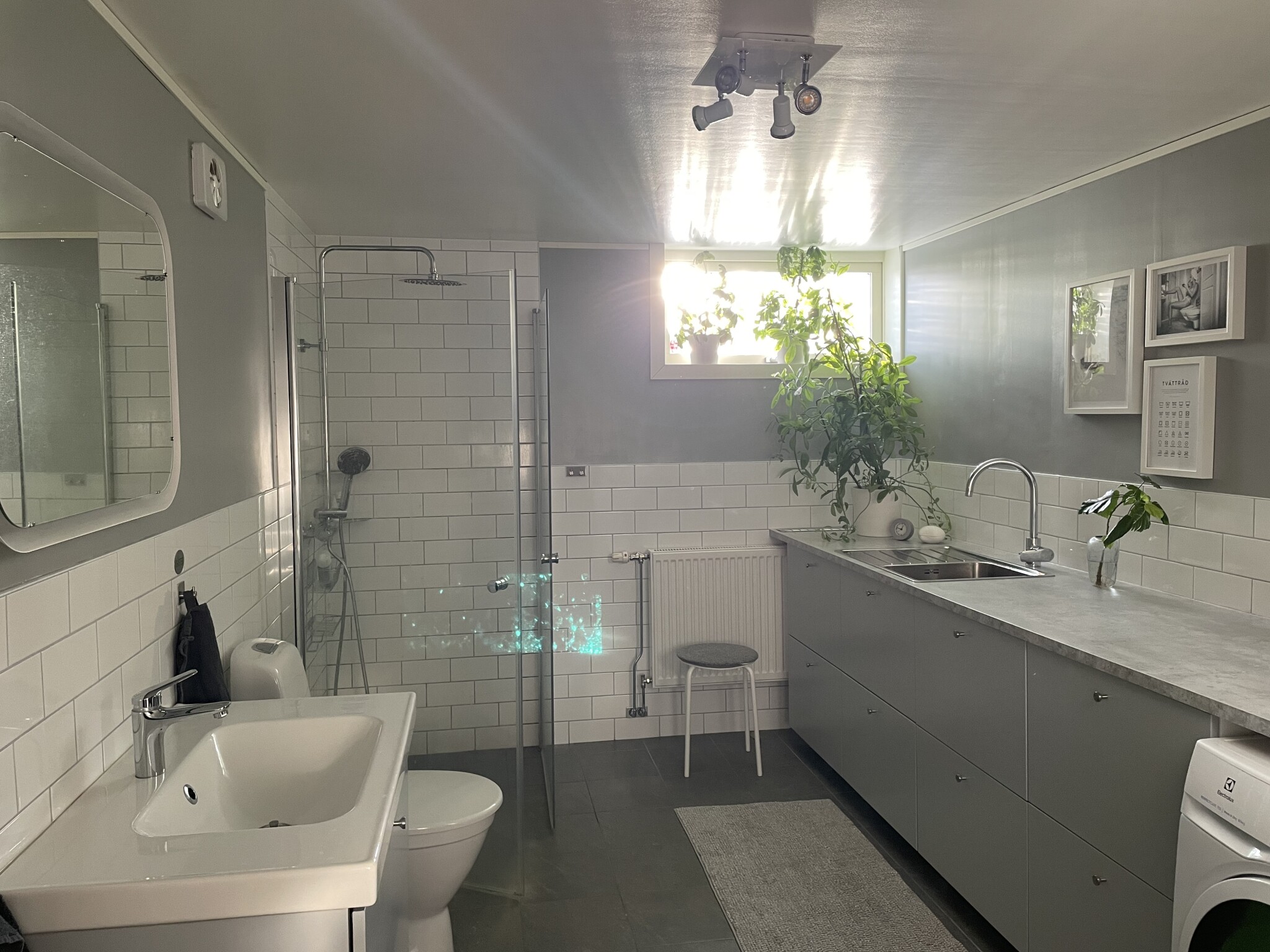

Snälla ge mig råd. Fryst vatten i renoverad tvättstuga/badrum?!
Hoppas på lite goda råd när det är helg. Vi har nybyggd tvättstuga/badrum sen 2021 i vår källarvåning. Igår blev det dåligt tryck i duschen och så småningom försvann kallvattnet där och i handfatet. Det funkade fortfarande att spola i toaletten. Idag är även varmvatten borta i duschen men funkar i handfatet. Till toaletten är vattnet borta. På motsatt vägg som är en innervägg funkar vattnet i tvätthon. De övriga är mot yttervägg och rören ser ut att ta en sväng strax över mark. Vi bor utanför Göteborg, det är ca 11 minus. Kan det ha frusit i rören?! Vi har tjocka stenväggar som aldrig känts kalla och det är isolerat utifrån i samband med dränering. Känner oss oroliga med tanke på att vi slet ihjäl oss med detta i samband med översvämning, stambyte och uppbilning av hela nedervåningen för tre år sen.

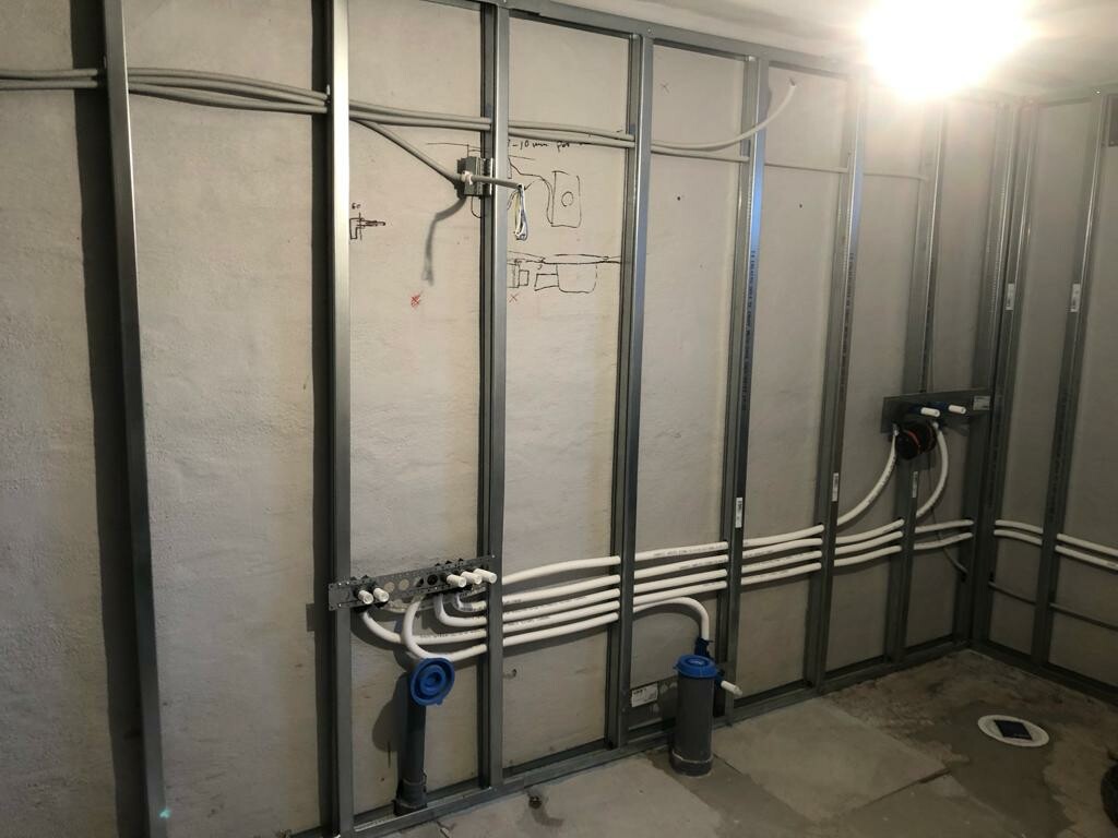

Vad jag förstår är en del vidarekopplat bakom kommoden. Och värmen har ju svårt att komma dit, då det är liksom inbyggt mot yttervägg.
Elementet även en bra bit därifrån.
Förmodligen ingen golvvärme.
Att det sägs att varmvatten fryser först beror som sagt på att det i många fall står stilla i den ledningen oftare längre tid än i kallvattenledningen.

Vart ligger marknivån i förhållande till fönstret? Om det har frusit känns det som att det är vid rören närmast fönstret som ligger mest illa till. Antar att ni bara har isolerat utsidan under marknivå? Det kanske har bildats isproppar i röret under fönstret som har släppt och fastnat vid fördelaren bakom kommoden vid toastolen. Hur varmt är det mot väggen under handfatet och hur varmt har ni i rummet?
Tråkigt att behöva säga det, men det är uppenbarligen inte rätt gjort om rören fryser redan vid -11.
Ser ut som att rören dragits på kalla sidan, eller åtminstone i isoleringen(?) Det hindrar ju effektivt värmen i huset från att hålla rören frostfria.

...men hur skulle det egentligen har gjorts? Även om jag har lite svårt att hitta en annan förklaring till problemet här så är det ju ingen isolering mellan rören och kaklet och inomhusluften. Att det skulle vara 20 grader på ena sidan kaklet och mminusgrader på andra sidan har jag lite svårt att acceptera. Det skulle betyda att det hela tiden kondenserar vatten mot kaklet osv... dessutom har det väl inte varit -11 i många dagar?C cpalm skrev:
Så kan det säkert vara även om den väggen borde värmas lite av elementet. Vet inte hur varmt det kan vara i rummet, men jag har lyft ut lådorna ur kommoden nu och där är ju väggen kallare.Centano skrev:
