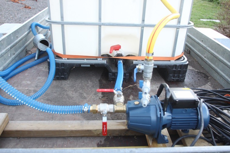

Här är min vattnare. Fyller tanken vid sjön och vattnar hemma. Låter inte så man tänker på det om man inte är alldeles intill. När den evakuerar är den dock ganska högljudd.
