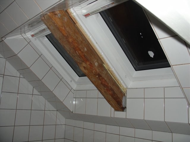

Så här blev vår kaklade smyg:
Ser bra ut. Var ungefär så jag tänkt mig från början. Men med skiva, fix och kakel blir det så tjockt att den färdiga ytan kommer hamna utanför karmen så jag vet inte om det blir snyggt. Ska kolla med tillverkaren om deras smyginklädnad funkar i så fall blir det nog enklast.

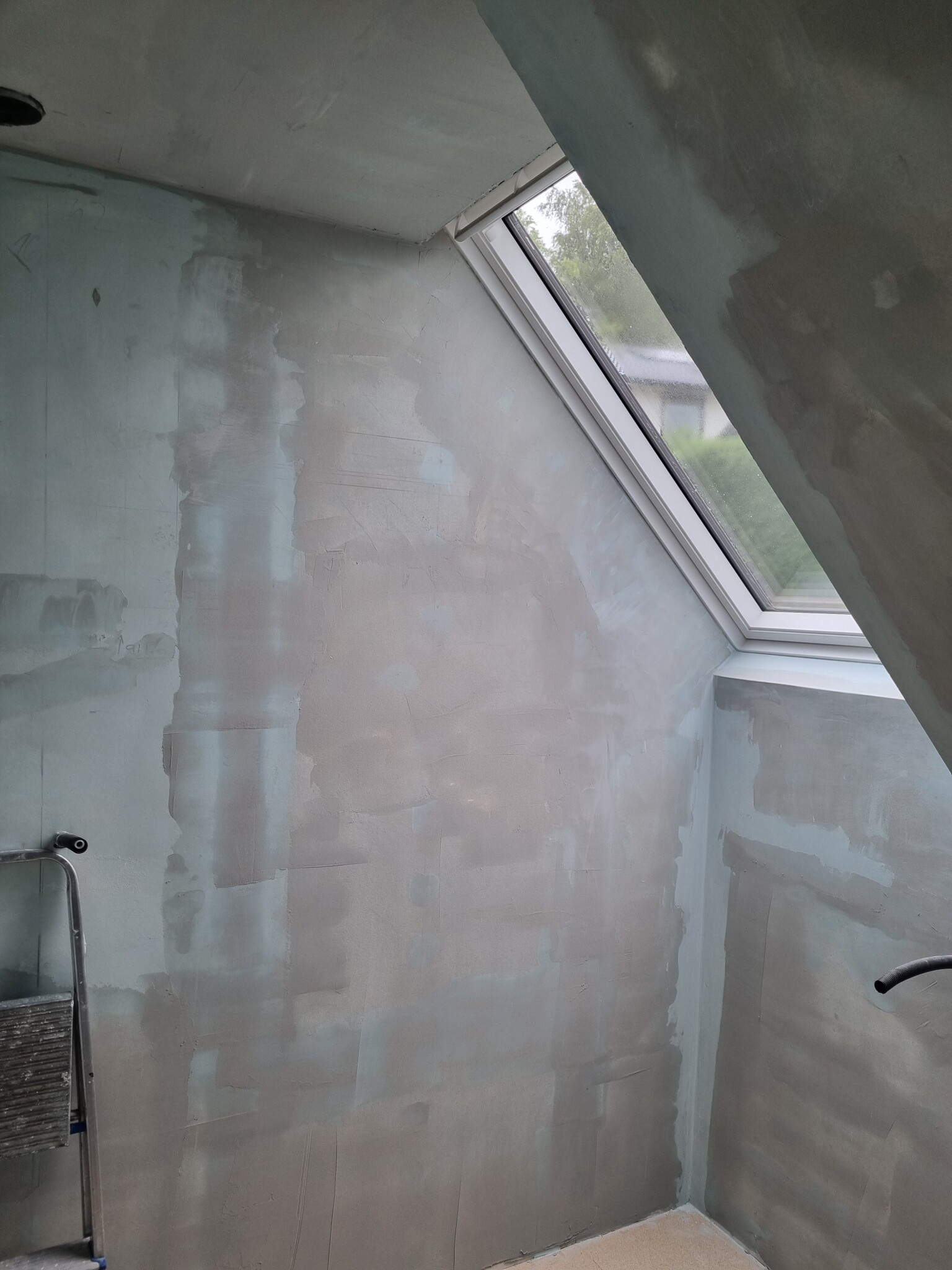

Samma dilemma som du hade i ditt badrum. Vår ena gavelvägg i badrummet livar med Velux takfönster GGU 08 0066 dvs 94x140 cm. Takfönster nr 2 sitter däremot mitt på snetaket. Kakla eller måla smyg?
Jättesvårt beslut..
Har du några bilder hur det blev i ditt badrum?
Vägg i badrum med Velux takfönster GGU 08, oklart om vägg ska kaklas eller målas; steg mot väggen synlig i hörnet.

Det blev väv och våtrumsfärg för mig till slut. Både i smyg och snedtak.
Ditt fönster sitter ju lite annorlunda. Nöjd med att jag inte kaklade snedtaket. Fix och kakel bygger ju lite så du får väl se om det går att ansluta snyggt till fönstret. Annars går det ju att kakla halvvägs upp och måla ovanför.
