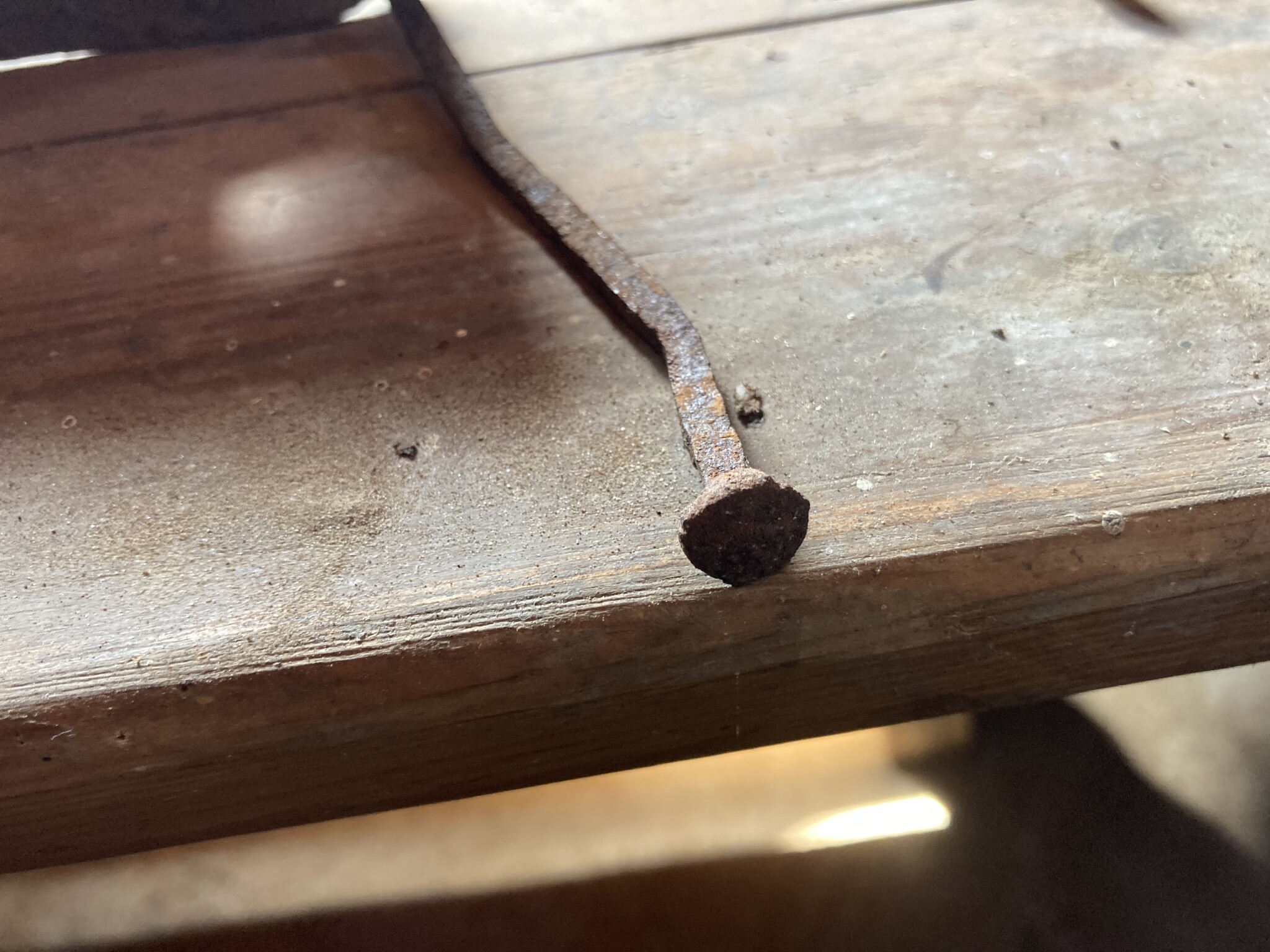

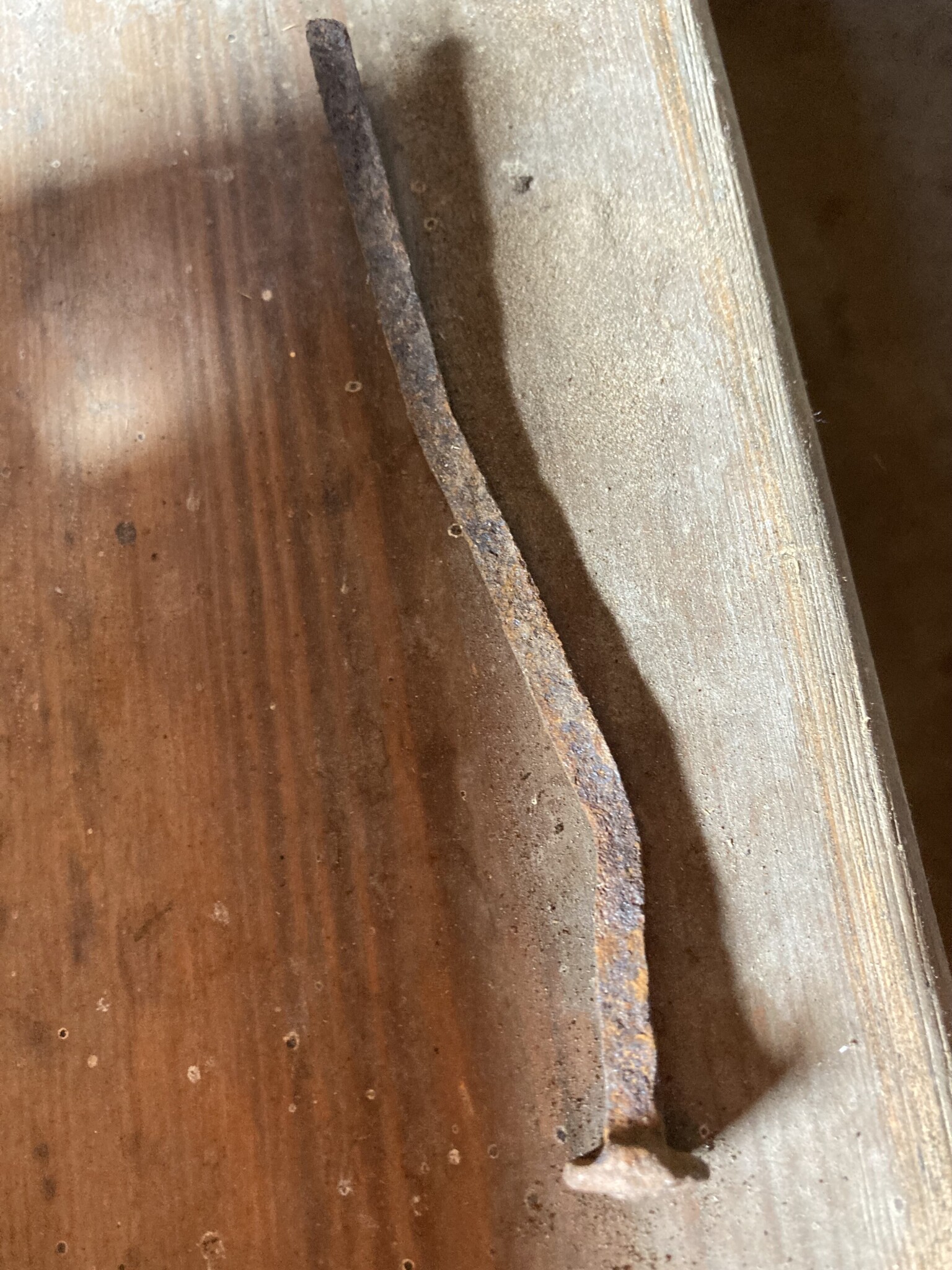

Hej! Har flera brädor som är fastspikade med sådan här smidd spik. När var dessa spikar populära?
  • Rostig smidd spik fastspikad i en träbräda, fotograferad på nära håll.
  • Rostig smidd spik liggande på en träyta, diskussion om när dessa spikar var populära.
Innan trådspik en blev allmän, troligtvis för 150år sen
SågspånPappspikEternit och 1 till
Det där är inte smidd spik. Det är klippspik - Den första serietillverkade spiken.
De började tillverkas i början av 1800-talet och var som mest populära under andra halvan av det seklet innan trådspiken tog över en bit in på 1900-talet.

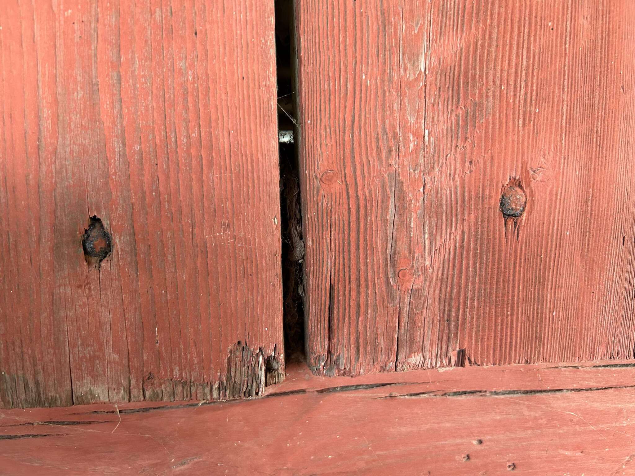

Tack för alla svar! Detta hus som brädorna är fastspikade i är troligen från slutet av 1700-talet. Kan dessa spikar på bilden vara så gamla?
  • Gamla röda träbrädor med synliga, rostiga spikar fastspikade i ett hus.
Troligen från slutet av 1800-talet
