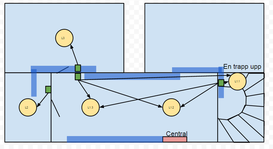

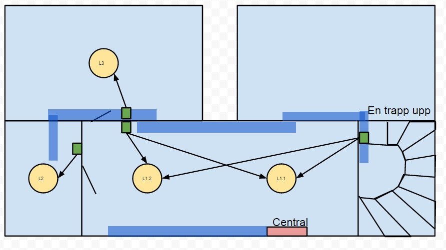

letade efter något lämpligt program att göra ett mycket enkelt elschema men tröttnade på google documents... någon som kan hjälpa mig?
De ljusblåa/transparenta utrymmena är "lämpliga" ställen att förlägga kabel på (utanpåliggande).
Enkel trappkoppling/sparkoppling på de två brytarna i "huvudutrymmet" ska styra lampor L1.1, L1.2, L1.3 annars är det bara en brytare till en lampa.
Tips på program eller någon som orkar skissa upp ett kopplingsschema?

Bind ihop takdosorna. Sedan drar du rör till vardera strömbrytare..

Kan bara förlägga utanpåliggande. Blir nästan i behov av 5ledare eller går det att lösa med färre?
Sätt en dosdimmer någonstans och sen bara tryckknappar....

Ja, femledare behövs, det är väl inget problem. Det blir som mest fem ledare mellan de två lamporna, traditionell trappkoppling eller sparkoppling.
