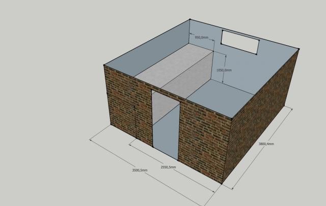

Jag har ett rum i källaren på ca 13 m2 som jag skulle vilja inreda som liten snickarbod. Rummet har dock en liten specialare, berget kommer nämligen i dagen längs ena sidan (syns i intilliggande rum) varför man för 80 år sen vid bygget gjöt en rejäl klack på detta. Se bifogad bild - det rör sig alltså om en betongsak på 950 mm djup och 1050 mm höjd.
Frågan är då hur jag kan utnyttja utrymmet ovan denna (max en meter upp till taket) för förvaring, så jag frigör maximalt med golvyta där jag kan röra mig runt vad man nu håller på med för jobb på arbetsbänken.
En tanke är någon form av utdragssystem, så jag får undan systainrar (nåja, jag har tre) och andra lådor, och kanske verktygstavlor stående som man drar ut. Sen behöver man ju utnytta väggens längd (3,80 m) för att hålla lite virke. Men det blir kanske konsoller på motsatta väggen, man vill ju ha rent framför "betongklacken" om man ska stå där och komma åt förvaringen uppepå.
Hoppas ni ser problemet - utrymmet är 95 cm djupt och jag vill utnyttja det smart och maximalt...
Tacksam för svar!
Edit: man såg inte måtten så bra på bilden - rummet är 3,80 långt, och 3,50 brett, varav betongklacken alltså tar 95 cm.

Tack för bra tips! Att använda ytan som bänk hade jag också tänkt på , men den blir för hög på 105 cm, och så är det ju inte idealt för att jobba med skivmaterial heller direkt, man behöver komma åt runtom och även under för tvingar etc. Men jag kan ju frigöra all golvyta om jag planerar ytan rätt för förvaring, det blir ju ändå nästan 4 kubikmeter
Lunchbricksvarianten borde man kunna göra något på, i kombination med stående utdragsskivor för verktyg, hängandes på skena i taket som du beskrev, det är inga rör i vägen på tvären i taket heller. Det vore ju bra också om man kunde dra ut lådorna nästan hela vägen trots hyfsad vikt. Kökslådetillverkarna fixar ju det, man kan dra ut en sån låda med gjutjärnsgrytor etc helt, och den håller.
Sen är det ju en källare mot yttervägg, vi tänkte dränera om till hösten, men det är nog bra om man kan komma åt och försäkra sig om att det är torrt bakom etc.

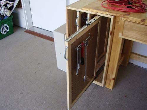

Man skulle ju kunna ha den här typen av beslag. Krävs inte skenor hela vägen på taket då. Sen finns det väl en begränsning på djupet ändå. Klackens djup är ju 95cm och kanske gör man ett indrag, men 85 cm vill man nog utnyttja ändå.
/A
(ur: http://www.pulloutcabinets.com/2009/11/16/a-perfect-solution-for-the-handicapped/)
/A
