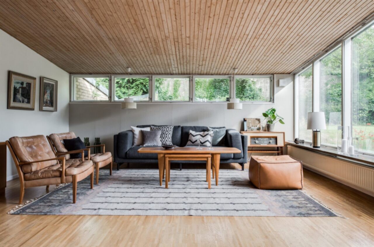

jag har varit runt på Bauhaus, Byggmax, Beijer, K-rauta och Hornbach för att försöka lista ut vad det är för panel på den här bilden. Vi ska nämligen sätta upp ny träpanel i taket på vårt hus och hantverkarna vill veta exakt vilken panel det ska vara.
Min gissning är att det är vitvaxad gran, typ 70cm bred med raka kanter.
Finns det någon här med bra öga för detta som kan ge några insikter i vad det är för panel vi ska ha?

Moelven har säkert någon snyggare om ni är ute efter det.
68:- per löpmeter? Det blir ju över 1 000 spänn kvadraten för den där tunna, sladdriga panelen!
Den smalaste de har verkar vara 95mm, vilket är lite i bredaste laget.
Mazen Mazen skrev:
Är det 70mm bred panel du är efter, sök på karosseripanel.
Beijer har, dock obehandlad..
[länk]
Den är rysligt tunn, tror inte det blir riktigt samma profil som på bilden ovan.
Såg det åxå, tror det närmaste du kommer är den bastupanel du länkade till..
Dyr, ja så in i h-vete, men det va ju åsså Beijer ;)

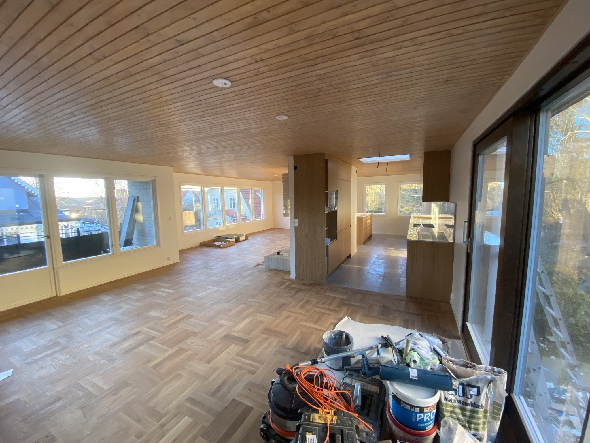

Ifall någon snubblar över den här tråden i framtiden så slutade det med att jag kontaktade ett par sågverk och panel-specialister. Just nu ser det ut som att vi kommer beställa en 15x70 spårpanel i gran.
Vi är ute efter samma typ av tak, får man fråga vilket sågverk det blev? Och blev du nöjd?
Hej, jag kontaktade cirka 10 sågverk och beställde till slut från Panel & List här i Stockholm. De har en liten butik, verkade ha koll på detaljer och hade relativt kort leveranstid (2 veckor). Även Listspecialisten verkade väldigt duktiga och hade något lägre priser, men de hade 5-6 veckors leveranstid vilket skulle försena hela vår renovering med några veckor.
Vi räknar med att få panelerna nu i veckan, så jag vet inte hur resultatet blev ännu.
Tusen tack för svar. Dela gärna bild när det är uppe :)
Nu är takpanelen på plats och färdigbehandlad. Är väldigt nöjd med Panel & List som hade bra service och leverade allt i tid med bra kvalité. Vi behandlade först panelen med bets och sedan ett lager Osmo Vax för att få en lite gråare ton. Den är fortfarande lite för glansig men verkar mattas av med tiden.
