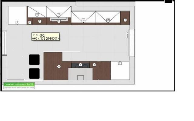

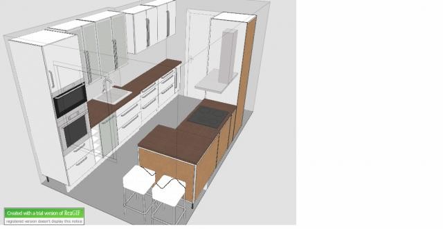

Nu har vi till 90% bestämt oss för följande lösning av köket. Kanske inte den mest optimala, men vi bestämde oss för att låta bil att bila upp golvet och dra om avlopp/vatten.
Så försökte göra de bästa av det istället.
Blir lite blind när man sitter och funderar själv så de är lätt att snöa in på samma bana så de vore bra om ni kunde se om vi ska ändra något eller om de ser bra ut innan vi beställer skåpen.
Så ser ni något som skulle förbättra lösningen säg gärna till!
Dock inte att flytta diskhon till andra sidan då de inte går utan att flytta på avloppet.
Jag funderar lite på utrymmet bakom dörren? Hur kommer det sig att skåpen inte går fram till väggen? Är det för att kunna ha dörren öppen? Jag har personligen alltid plockat bort mina köksdörrar eftersom jag tycker de tar onödigt mycket plats, men smaken är ju som baken. Om man använder det utrymmet till att sätta in ett skåp till eller kanske flytta ner hela baletten åt höger för att göra mer plats för barstolarna. Vad jag ser nu ser det ut att vara endast femtio cm för barstolarna, vilket är extremt tajt om man ska komma in till den inre stolen. Dessutom ser det inte ut att vara något överhäng på skivan vilket gör det svårt att sitta bra. Med stolarna på plats blir det dessutom krångligt att öppna sköpet som väl öppnas mot yttervägg om jag ser rätt? Jag hade nog satsat på att man behöver minst dubbla avståndet där för att kunna använda det praktiskt.

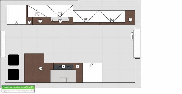

Jag försökte rita lite vad jag menade. Dessutom tror jag att ni kommer irritera er på den lilla bänkytan vänster om spisen. Jag bytte ut 30-skåpet där mot ett 60 och flyttade hela baletten mot vägg, det ska in en passbit där också, ca 5 cm. Ber om ursäkt för bildkvaliteten, har inget vettigt program tillgängligt.

Jag tycker yens förslag är mkt bra. Ta absolut bort garderoben, köket blir mycket bättre då.
Ni skulle t.o.m. kunna förlänga bänken vid barstolarna något. jag antar att det nu är tänkt att vara ett 60cm djupt (åt båda hållen) hörnskåp. Om ni behåller det och sedan gör skivan ovanpå lite längre så får ni ett överhäng vid barstolarna. och kan ändå komma in o sätta er på ett bra sätt. 50cm som det är på er ritning är alldeles för trångt, ni kommer inte ens att kunna sitta skönt, än mindre ta er in dit.

Jag reagerar på diskmaskinen. Ni har den mitt för där bardisken blir lite bredare. När den är öppen spärrar den antagligen av hela köket. Eftersom köket är långt och smalt, så kanske det inte finns någon bättre lösning, men jag skulle nog ändå fundera på att sätta den på andra sidan om hon. I alla fall om det i så fall gör att man kan gå runt en öppen lucka.
Om inte fönsterbrädor eller annat är i väggen så tycker jag att kylen passar bättre där ugnen är nu, kylen tar onödig plats där den är nu och det skulle bli mycket öppnare om den flyttas. En ugn just brevid vägg tycker jag inte är så praktiskt, den gör sig bättre under spisen i det här fallet.
Flyttar ni runt det får ni även mer plats på andra väggen (den med spisen) och framförallt kommer det kännas öppnare. Antingen kan ni ha mer under- och överskåp eller göra plats för ytterligare en barstol beroende på hur mycket de kommer användas. Jag har gjort en liten snabb skiss för att visa hur det kan se ut, om man har två barstolar på 90cm tror jag inte att båda kommer användas samtidigt vidare ofta.

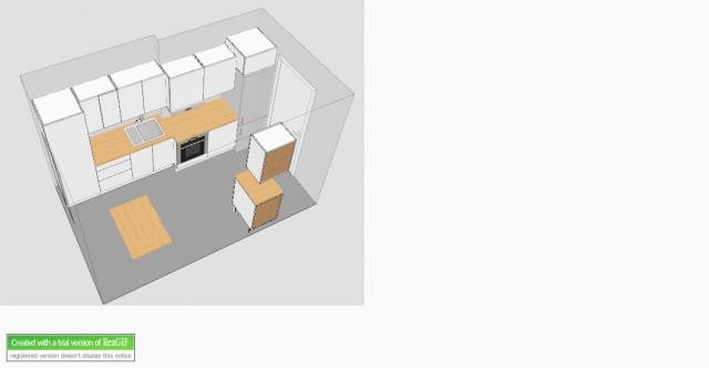

Så här ser köket ut idag. Står en bänkdiskmaskin till vänster om dikhon med, så de finns inga arbetsytor alls idagsläget. Så inget kan bli värre än va det är idag iaf
