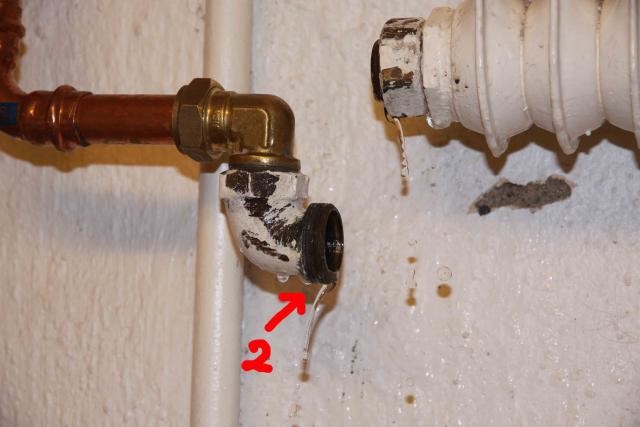

Behöver hjälp från er rör experter. Har ett element i tvättstugan som vägrar att sluta droppa...
Den första bilden visar det droppar. Det kommer alltså bakom anslutning till elementet.

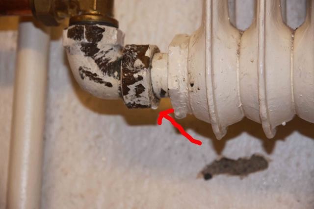

Bild två visar anslutning till elementet. Jag kan ju inte dra bort muttern, men är det inte meningen att röret ska pressas mot elementet och därmed bli tätt?

Bort med lin och pasta, det skall bli tätt genom att delarna är koniska. Har du skit emellan, eller är den trasig på annat sätt?
Får du bort delen från elementet (stora, smala, målade muttern) kan du pröva med en sådan här kanske?

Ytorna ska täta mot varandra genom att de är lite koniska. Gör rent med scotch-brite, torka av och lägg på locherpasta på tätytor och gänga och dra till. Blir det inte tätt då får du slipa in ytorna mot varandra med ventilslippasta, sån man har till ventilerna i en bilmotor.
