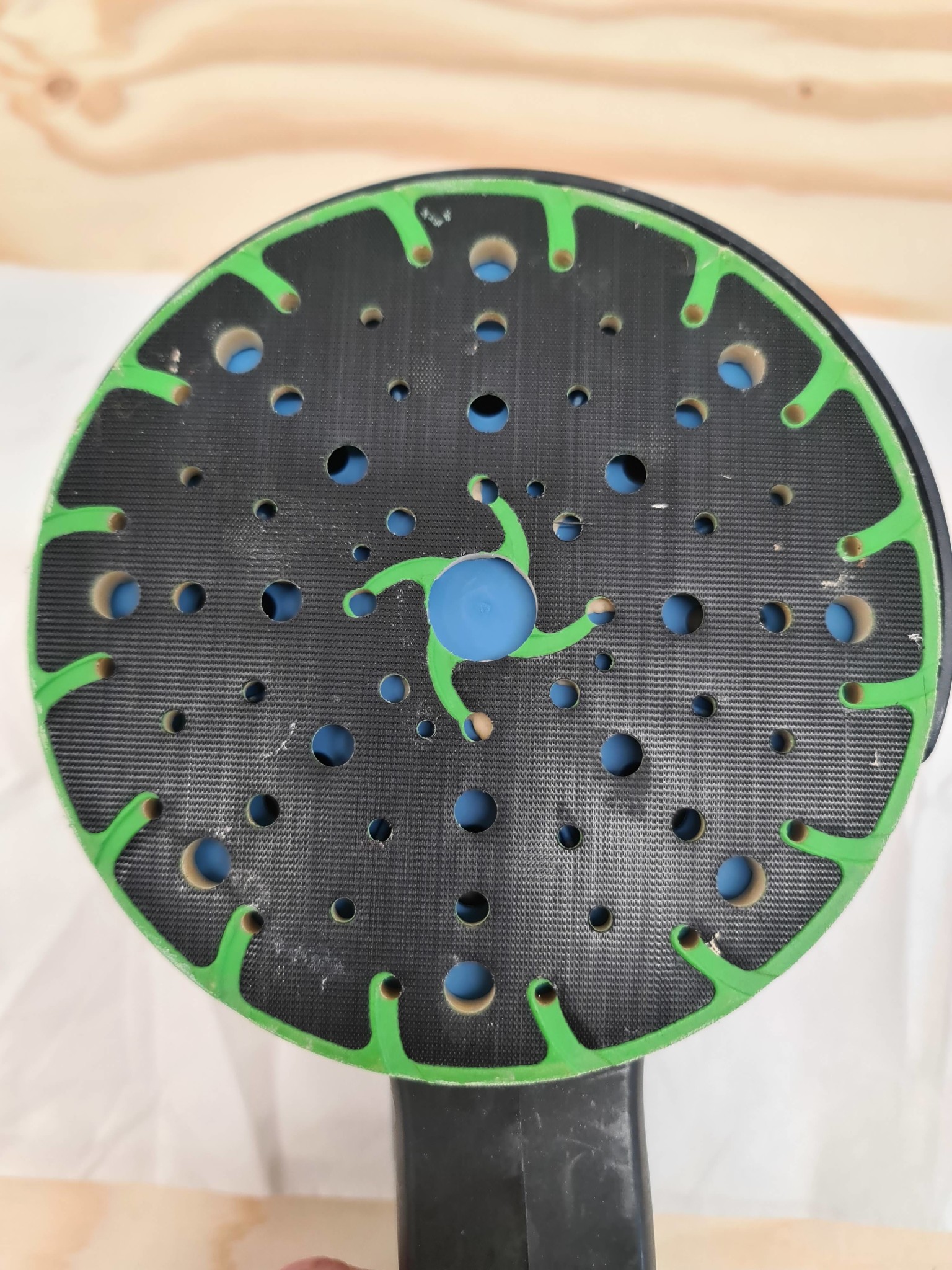

JA”Snabbe” JA”Snabbe” skrev:
Byt platta på maskinen. Hur ser nuvarande ut?
3M cubitron är helt klart bäst, därefter kommer Norton.
Byta till vilken platta?

Byt till en sådan här platta. Dessa kör vi på jobb, passar alla typer av hålbilder.

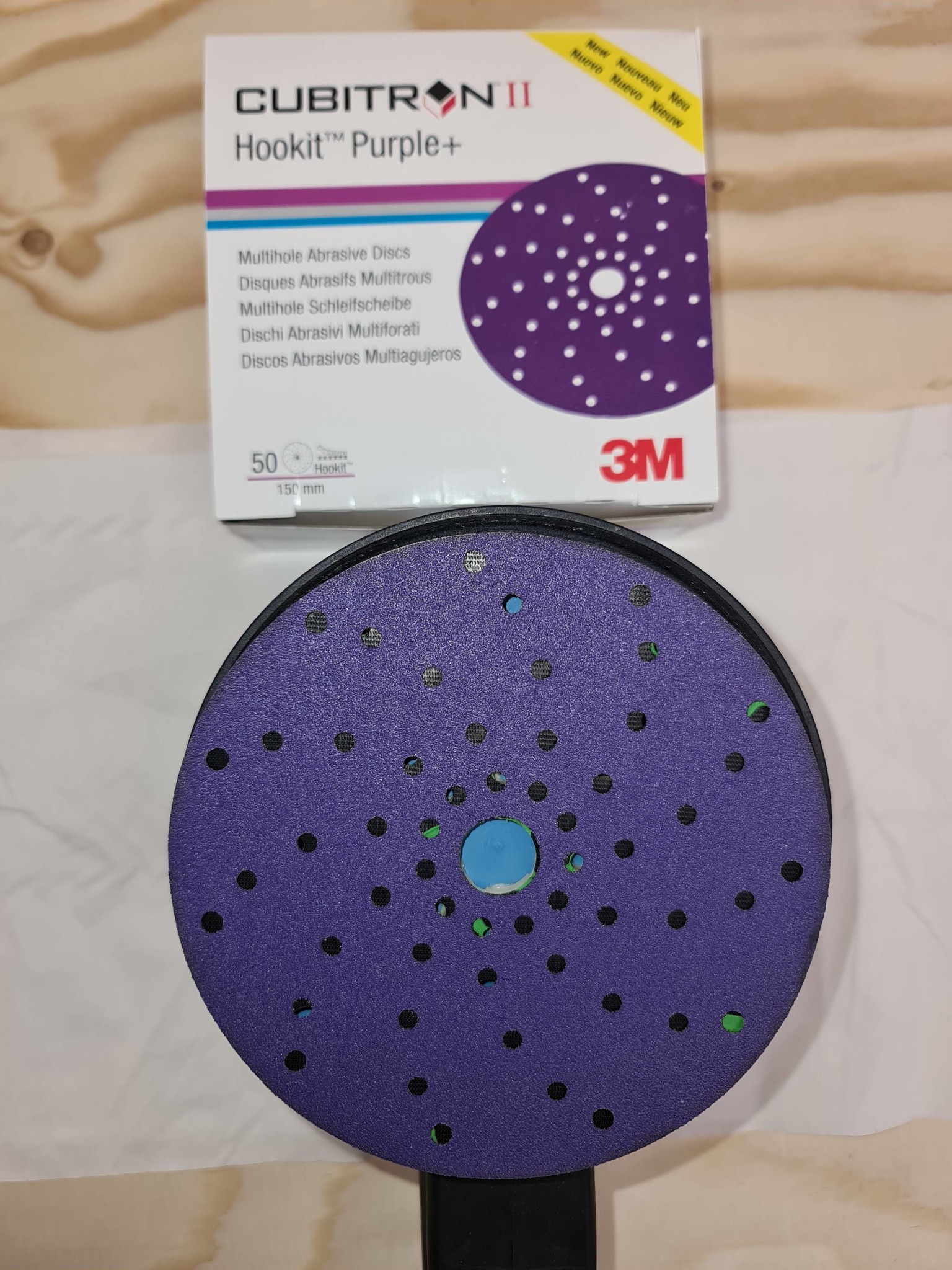

Har den plattan med samma hålbild förutom M8 fäste. Är det mitt slippapper som har fel hålbild fastän det är Cubitron II?

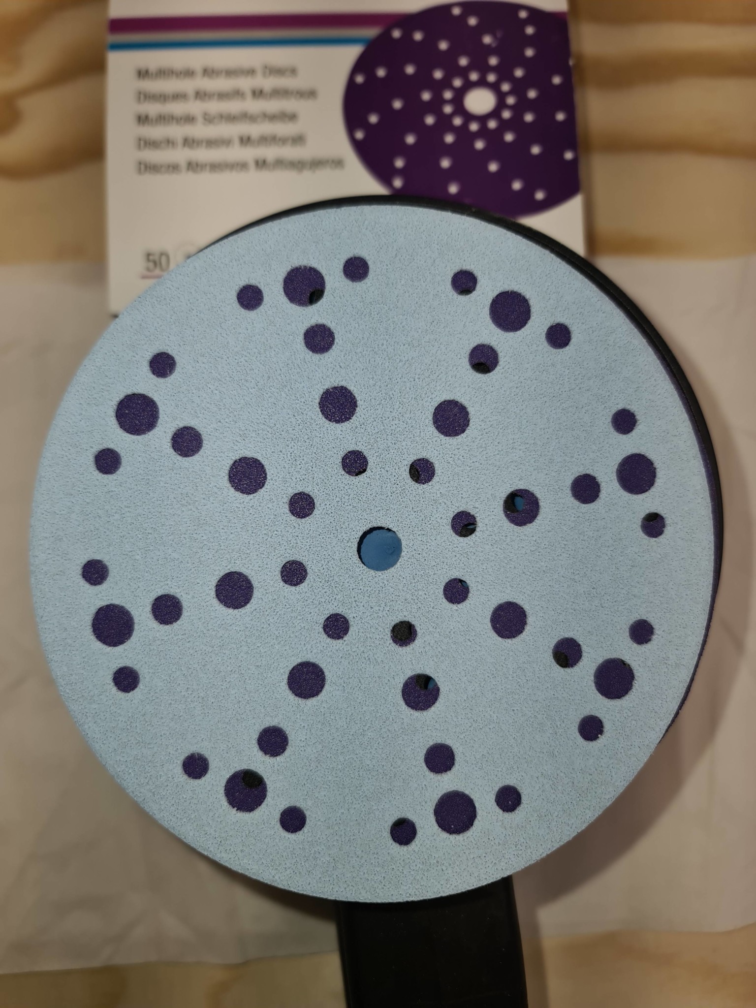

Kanske lite otydligt men på bilden syns ett Festool Granat P80 150mm lagt ovanpå ett 3M Cubitron II 150mm. Jag har givetvis testat att vrida den för att få ett hålpassning men det finns inget läge som blir hål i hål:thinking:

Haha, du har ju rätt, den funkar ju till de flesta pappet. Alltid nått hål som kommer rätt och kanalerna i ytterkant. Annars får du köpa en 3M-platta.
Typ denna [länk]

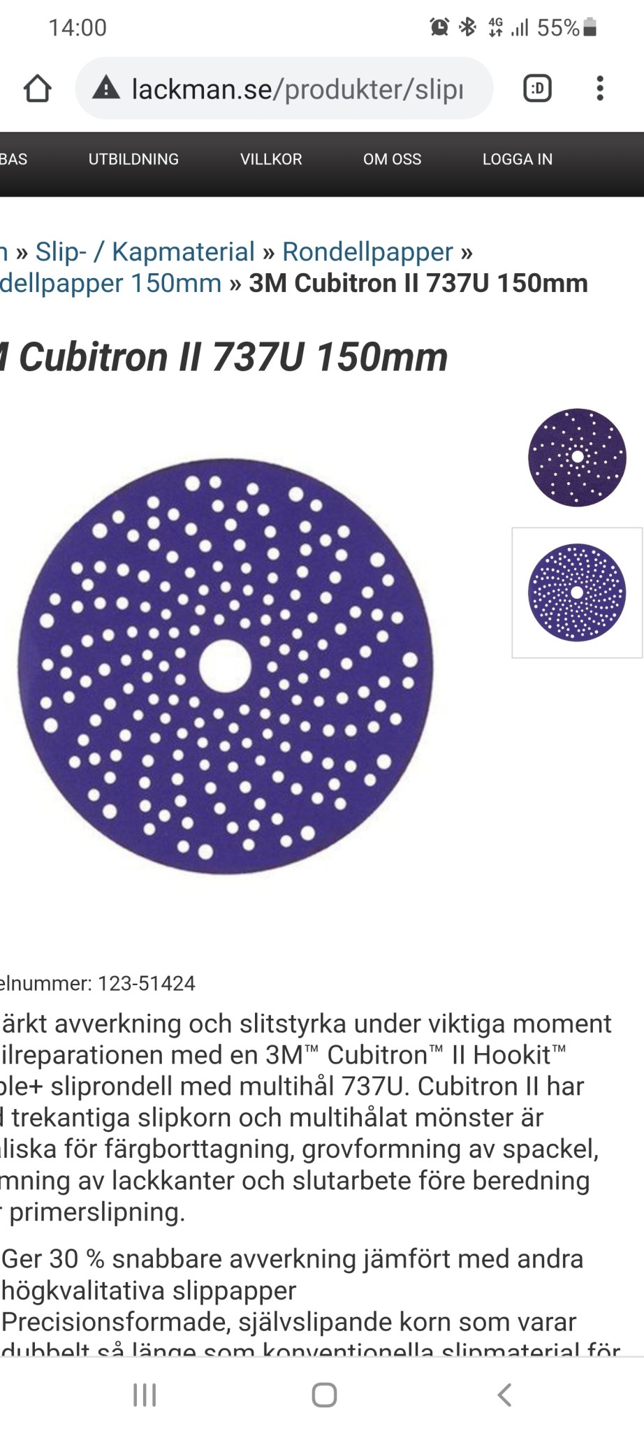

Kan det vara så att 3M Cubitron II Disc 737U 150mm inte är multihålat förrens P240 och uppåt? Och varför gör man så...
På denna hemsida så byter dom visningsbild när man klickar i P240 papper.
Vad gör jag med 50st 3M Cubitron II P120 med mönster som inte passar?:sweat:

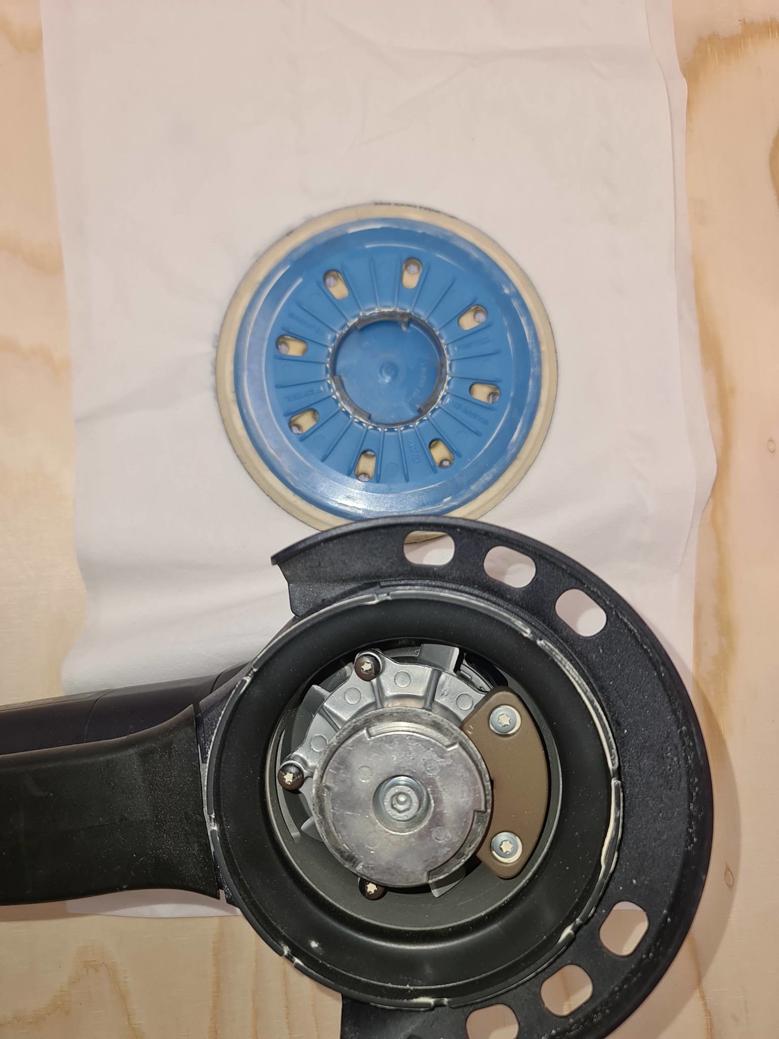

Har inte M8 gänga på min maskin så kan inte använda den plattan du länkar till.
Eller är det så att om jag skruvar bort insexskruven så är det en M8 gänga under? Har inte haft behov av M8 innan så har aldrig testat. Är det så?:rolleyes:

Hur ser maskinen ut i sin helhet?
Vi kör med luftmaskiner på jobb (billackering). 3M borde ha plattor till alla Festools maskiner. Det fästet du har på din maskin har jag inte sett innan. Snabbfäste?
Om du skruvar bort den där skruven borde man kunna ha en annan platta.

M8 är till gamla varianten, inte ”nya” Ro150.
