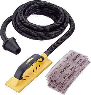

Jag skaffade ett kit från Mirka. Handslip kopplat till grovdammsugare. Väldigt nöjd med dammnivån! Det tar inte allt damm, men bättre än något annat jag testat. Slipar spackel väldigt bra dessutom, mycket bättre än vanliga sandpapper. Kan varmt rekommenderas.
Om man kopplar t.ex. en excenterslip till en grovdammsugare så dammar det mycket, men med denna går det rätt bra ändå. Dammar inte alls så mycket i rummet, det mesta överflödet ramlar rakt ner och kan enkelt sugas upp. Rekommenderar alltid munskydd, bara för säkerhets skull. Helt dammfritt blir det aldrig, som sagt.
https://www.mirka.com/Hand-Sanding-Kit-HANDY-80x230mm-KIT01HANDY/
Tilllägg: Det avverkar ganska mycket, så det gäller att vara försiktig. Det blir lätt spår om man tar i för hårt, och då pajar man dessutom lätt kardborren på slipklossen (det finns någon fom av extra skydd att beställa där tydligen). Jag har tagit det sista finspacklet med ett finare sandpapper här och var. Beror på om man ska måla direkt på det spacklade sen, och så vidare. Kanske går det att beställa till lite finare Arbanet-ark.

Åh jag gillar det!! Priset känns ju också väldigt rimligt - tack för tipset! Jag har sett Arbanet-papper nämnas tidigare, vad är det som är så unikt med dessa slippapper?B Bamboozled skrev:Hej!

Jag lade till en liten brasklapp ovan om att de avverkar ganska mycket!W Wh00p skrev:
Konstruktionen är enkel. Slipklossen har hål i sig så att luft sugs genom den, och även arken är luftiga och ihåliga så att dammet går igenom.
