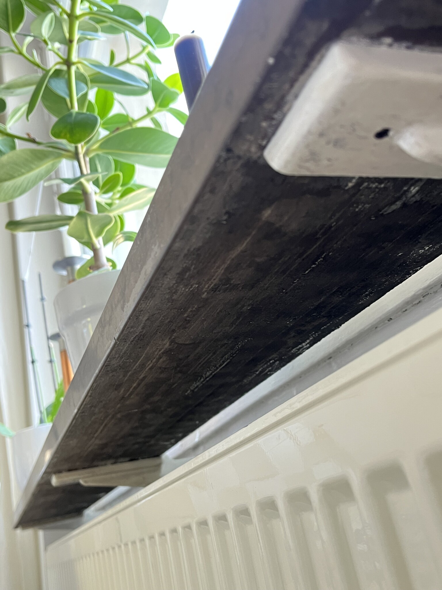

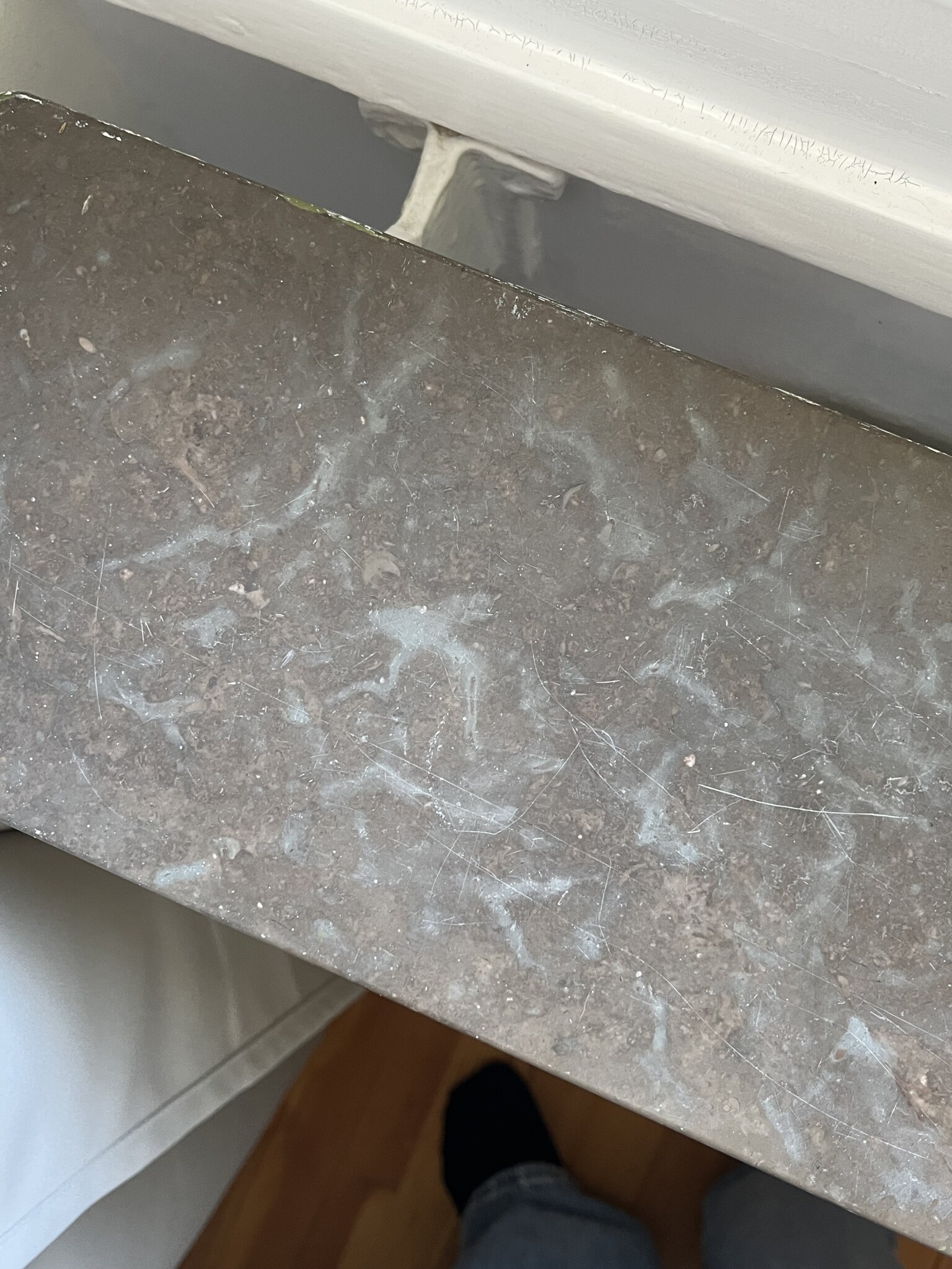

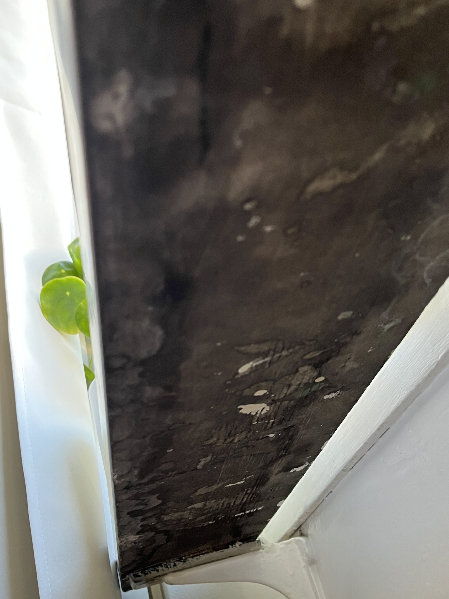

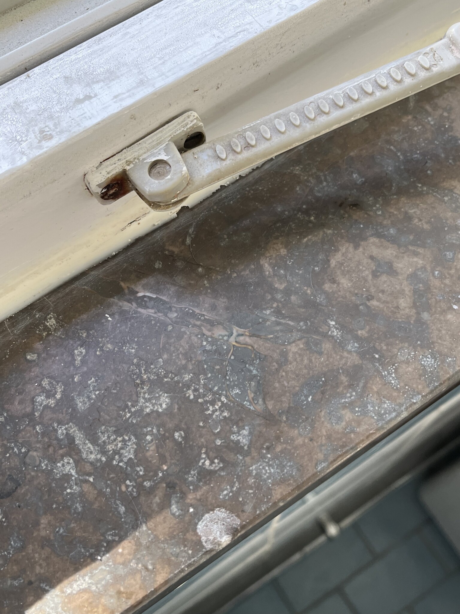

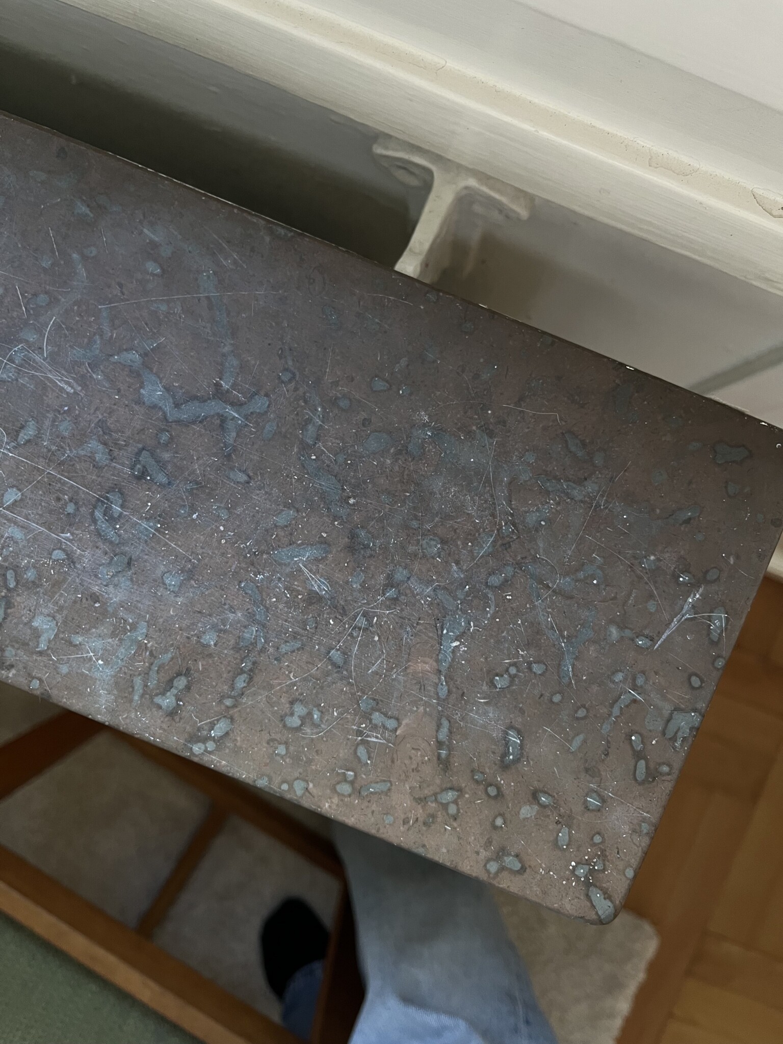

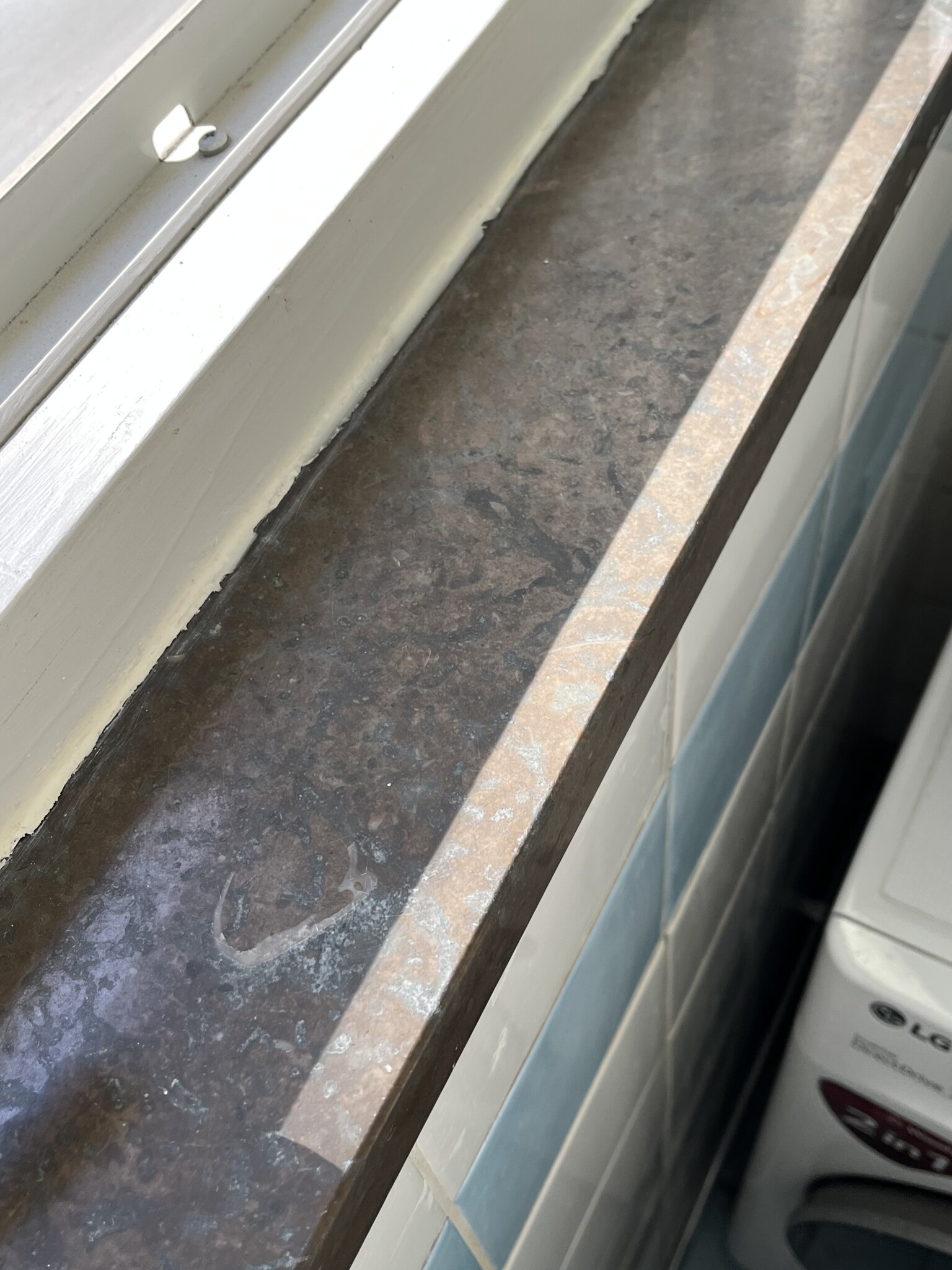

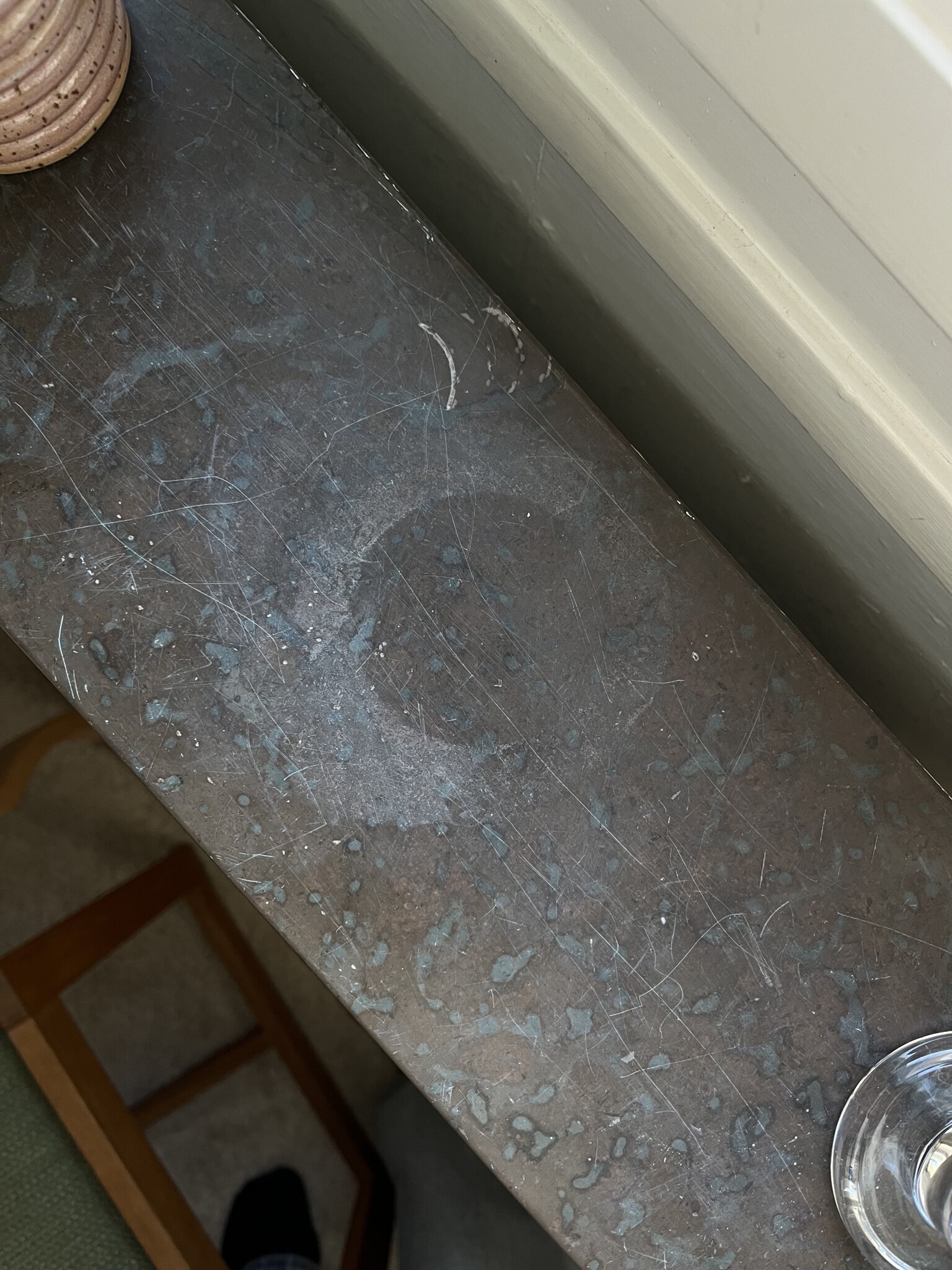

Vi har precis flyttat in i en lägenhet byggd på slutet av 40-talet. Fönsterbrädorna är fina men skulle behöva slipas, vilket jag har gjort i badrummet redan. När jag var klar med det arbetet så fick jag höra att det kunde vara eternit i fönsterbrädor. Jag är nästan säker på att det inte är eternit men vore tacksam för lite vägledning här!

Nej, det där ser inte ut som eternit.
Tillägg: alla stenmaterial ger ifrån sig kvartsdamm när du bearbetar det. Kvartsdamm är också hälsofarligt att andas in. Om du ska torrslipa fönsterbrädorna ska du använda en halvmask med P3-filter, annars är det våtslipning som gäller.

Instämmer.
Brukar synas på undersidan som är våffelmönstrad efter gjutformen.
