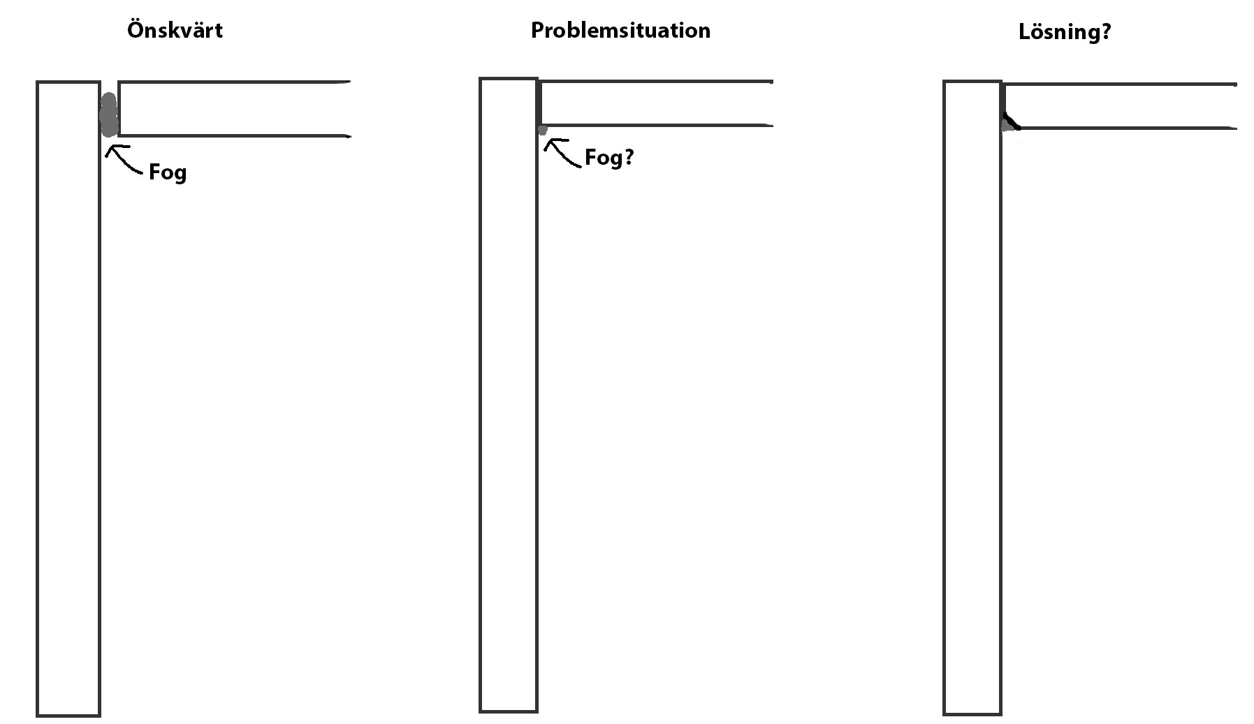

Problem 2: Jag vill ha slätt tak utan lister så jag tänkte lägga en sträng latexfog, men där gipset ligger dikt an blir det kanske svårt.. Ska jag ta en kniv och skära bort en millimeter eller två på den skivan? Eller måste jag montera ner den och sätta upp en ny?

Fogar jag där gipset ligger dikt an mot vägg blir det ju bara en liten extra bula så att säga. Fasar jag lite kan jag trycka in fogen en bit och därmed få till en fin övergång mellan vägg och tak. Frågan är om det håller bättre än att inte fasa den först så att säga

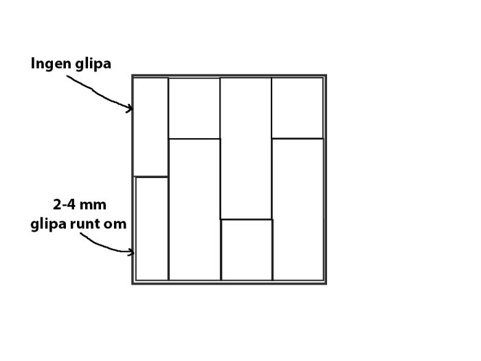

Jag menar att alla skivkanter som slutar mot en vägg har 2-4 mm mellanrum mellan kant och vägg - utom en kant på en skiva som ligger dikt an mot väggen. Just där finns alltså ingen liten glipa att lägga fog i, utan den kommer hamna på undersidan av skivan om jag inte fasar den.
Inte för att jag gjort det förut men jag antar att det bara är att trycka ut en sträng i springan och sen smeta ut/ta bort överflöd med fingret..? Syftet trodde jag dels var att dölja skuggor/glipor, men även för att lägga ett elastiskt lager mellan vägg och tak? Finns det ingen fogad glipa (som i mitten nedan) så finns risken att det spricker när materialet rör på sig..?
Det måste ju finnas någon anledning till att Norgips mfl rekommenderar en 2-5mm glipa mellan vägg och tak tänker jag.. Men visst, ingen är gladare än jag om jag inte behöver göra skillnad på där det är glipa och där det inte är det

Det är ju det som är frågan Roland, om det är nödvändigt eller inte. Men jag tolkar svaren i den här tråden som att det kan vara en god idé att såga upp en liten glipa i skivan. Det lär väl (förhoppningsvis) inte skada iallafall
