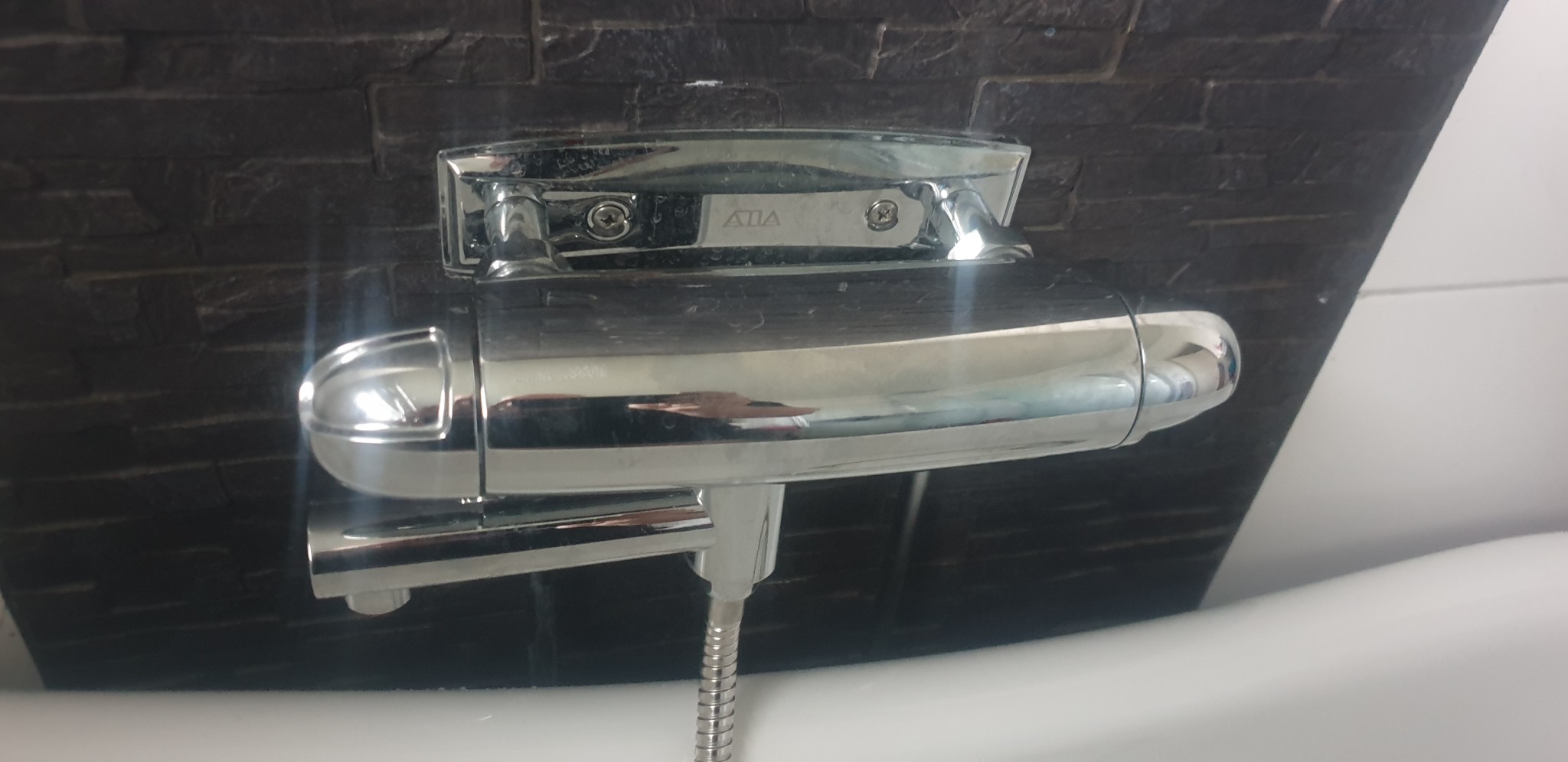

I nya delen gick badkarsblandaren sönder och vi montera dit en begagnad Mora blandare.
Nu till problemet. Spolar man vatten i köket (gamla delen) så slår det i nya badrummetsrör. Detta har aldrig hänt innan men låter varje gång nu sen vi byte blandare.
Hur kan detta ha börjat.?
Kan blandaren som sitter längst bort på ledningen påverka detta?

Stängde du huvudkranen till huset när du bytte blandaren?. Har man inte öppnat den helt kan man få slag i ledningarna. Annars lutar jag också åt det övre tipset.
Det kan alltså bero på blandaren. Ändå om det är när jag spolar i köket som gör att ljudet kommer i badrummet?
Blandaren i köket har jag haft i många år.
Men ljudet kom när jag byte blandare i badrummet. Hörs inget i badrummet när jag använder något där.
Japp, lägg upp en bild på blandare så känner säkert någon igen den.

Blandaren ser ut så här.
Jag fick som sagt ljudet när jag byte blandare men förstår inte hur en blandare kan göra att det blir ljud när man använder en annan blandare /kran i huset.
Det ska alltså finnas en backventil i varm och kall inloppet.
Går dessa byta ut. Eller byter man hela?

den påminner om denna https://www.fmmattsson.com/sv/vara-...schblandare/9000/9000/9000-160-cc-utlopp-ned/

Kollade blandaren idag och det sitter backventiler på varm och kall sidan.
Jag prova blåsa och de verkar ha sitt syfte.
Vilket vatten jag än använder i huset så låter det på "nyaste" toan.
Andra tips?
Andra tips?

Går backventilen på den blandaren att ta bort?
· Västra Götaland
· 3 566 inlägg
Rätt tänkt, prova.
· Västra Götaland
· 3 566 inlägg
Snyggt, lämna tillbaka blandaren. Ta en annan modell.
