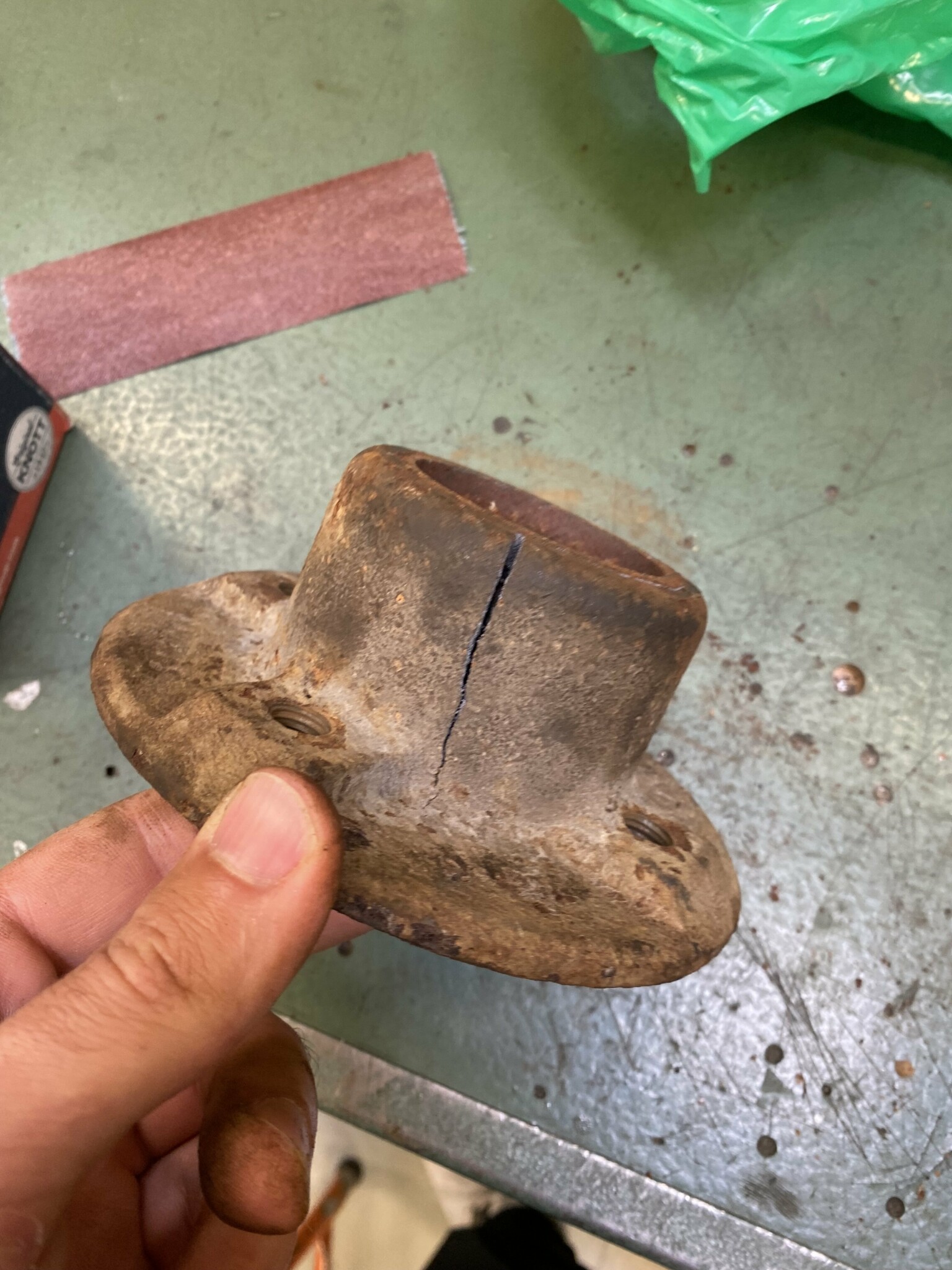

Trodde jag hade konformade lager på släpet men möttes av medan. Hur byter man dessa lager, sitter de presspassade på axeln? Ser att de sitter ett klips framför lagret.

Lossa muttern, ta bort seegersäkringen och slå ur lagret ur navet.
Repetera i omvänd ordning med nytt lager.

Lagren sitter "löst på axeln" och rimligt hårt i navet..
Barnens morfar kör ner båtkärran i saltvatten några gånger om året så han byter efter varje besiktning. Tom. han klarar det själv (efter att jag visade honom första gången), utan press, så det är inte så knepigt... Bara att klappa på med slägghammaren så lossar det...
Gör rent lagerytan i navet med lite fin smärgelduk.
Knacka försiktigt dit det nya lagret, bara genom att slå på ytterringen, jag brukar ta isär det gamla lagret och använda ytterringen som mellanlägg, så slipper man skada lagerbanorna

Jag använde 60t press.
Det gick sådär, egentligen räcker det med ett skruvstäd och rätt dimensioner på dorn för att pressa ur. In kan du hamra in genom att använda det gamla lagret som dorn.
Lossar du muttern ska lagren lossna relativt lätt, de sitter pressade i navet och inte på axeln.

Nu kom den av, tack!
Men lagret känner jag inte igen, är detta nått speciallager? Hur bankas detta ut?
Ta bort låsringen och knacka ur lagret. Lagret verkar vara vanlig på släp. Jag får många träffar på numret. Här är en.

Det är väl ett tätat lager? Ska van köra ner i vatten kan det vara värt att öppna och fylla med fett.
