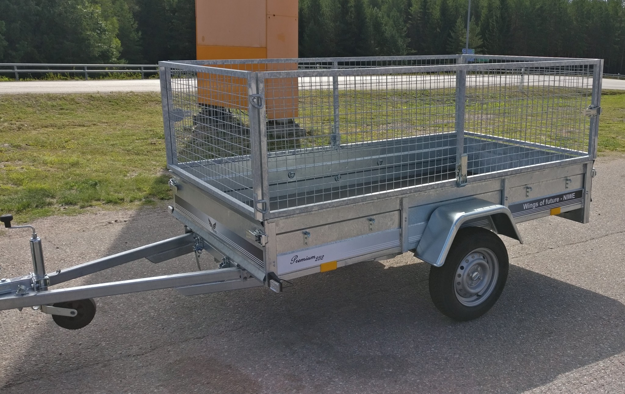

-Hur gick det, blev det en NIWE? Är själv lite intresserad av denna så lite feedback från någon som har köpt NIWE 252 Premium vore bra.H hans.p skrev:Jag har sneglat på detta : [länk]
Min bil har ganska låg tjänstevikt och det här och flera andra släp dom säljer går att vikta ner när man köper det till t. ex. 600 kilo.
Vad som är kvalitetssläp eller ej beror på lite hur man ser det. Det är alltid pris som ska vägas mot nyttan, lastvikten och mycket annat. Ska man ha ett rejält obromsat släp som man kan misshandla så minskar lastvikten.
Nu har jag fått hem mitt NIWE 252 Premium. Släpet är rejält och jag är nöjd. Jag sänkte totalvikten lite och då fick jag vänta några veckor innan allt var klart med papperen.Kallson skrev:
Man kan välja mellan plåt och plastskärmar. Jag tog plåt och dom är lite sådär i finishen men jag ska ju inte på någon utställning med släpet .
Både släp och nätgrindarna är galvade och det såg bra ut. Tippfunktionen har jag inte provat än. Tittar man under så ser allt rejält ut och inget är nitat utan svetsat. Jag bytte sommardäcken mot dubbfria vinterdäck och då får man 155 bredd istället för 165.
Jag kan rekommendera det här släpet, det känns gediget och bra för priset.
