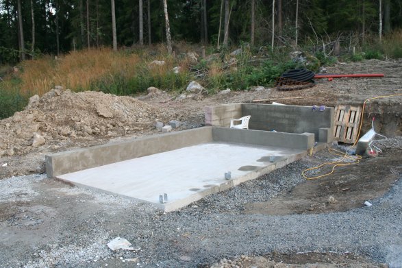

Canis skrev:
Vadå, "sutterängcarport" ??? Hur ser en sådan ut? Länkar kanske!?!
Jag har byggt en carport integrerat i en slänt. Så här ser plattan ut:
Du kan läsa om grundläggningen här: Familjen Wellners Villabygge
Resningen mm kan du läsa om här: Familjen Wellners Villabygge
Detta blev ett dyrt alternativ, Plattan som på bilden har nog kostat runt 25 000. Att bygga med keystone är nog billigare.
/fredrik
Gabionerna kostar ca 650- 1000 kr per m3, tillkommer sten, runt 200kr per m3.
Frakt tillkommer.
En m3 gabion ger 1 m2 mur (basmåttet är 1x1x1 meter)
/fredrik
Gabioner kräver också grundning - jag funderar också på detta alternativ men har inte räknat ut vilken kostnadsskillnad det blir med att tex mura upp med block.
