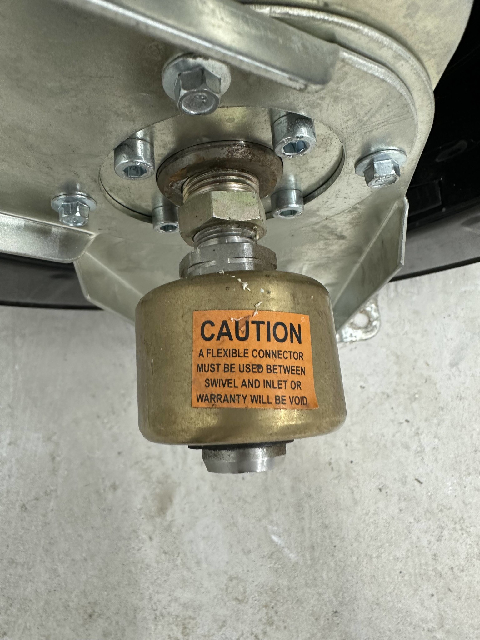

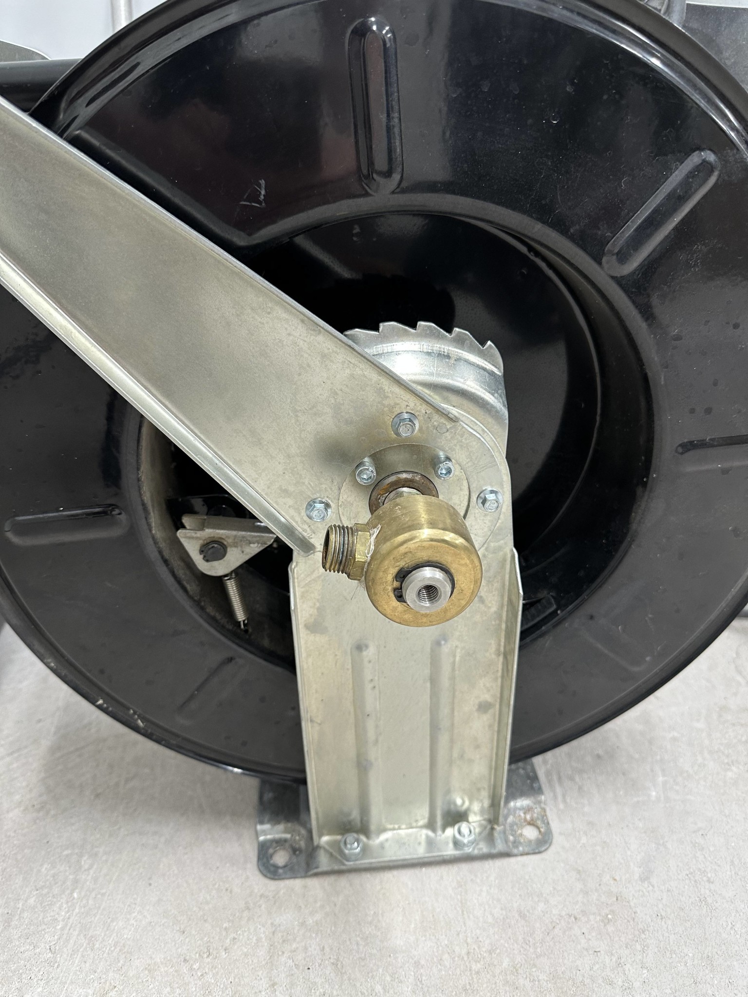

Köpte en begagnad slangvinda på blocket för högtryckstvätt, både vindan och slangen är i gott skick.
Problemet är att fixa rätt kopplingar till både högtryckstvätten och till ett nytt handtag/pistol.
Vet inte märke eller modell då det saknas etiketter/märkningar på slangvindan.
Har en Kärcher K4 högtryckstvätt, och här vet jag att kärcher har en speciell anslutning.
Så jag behöver en slang från högtryckstvätten med Kärchers anslutning och en anslutning till slangvindan i andra änden.
Därefter tänkte jag köpa ett nytt handtag/pistol, vad bör jag ha för anslutning på denna?
Tacksam för tips!

Anslutningarna som syns på bilderna är nog standard rörgängor ”finns överallt”.
Om du får tag på en koppling som passar tvätten kan en slangverkstad som gör hydraulslangar fixa ihop något.
Sprutmunstycket måste passa tvätten, för stort hål så blir trycket lågt, för litet hål så stänger tvätten ner pga för lågtflöde / för högt tryck.

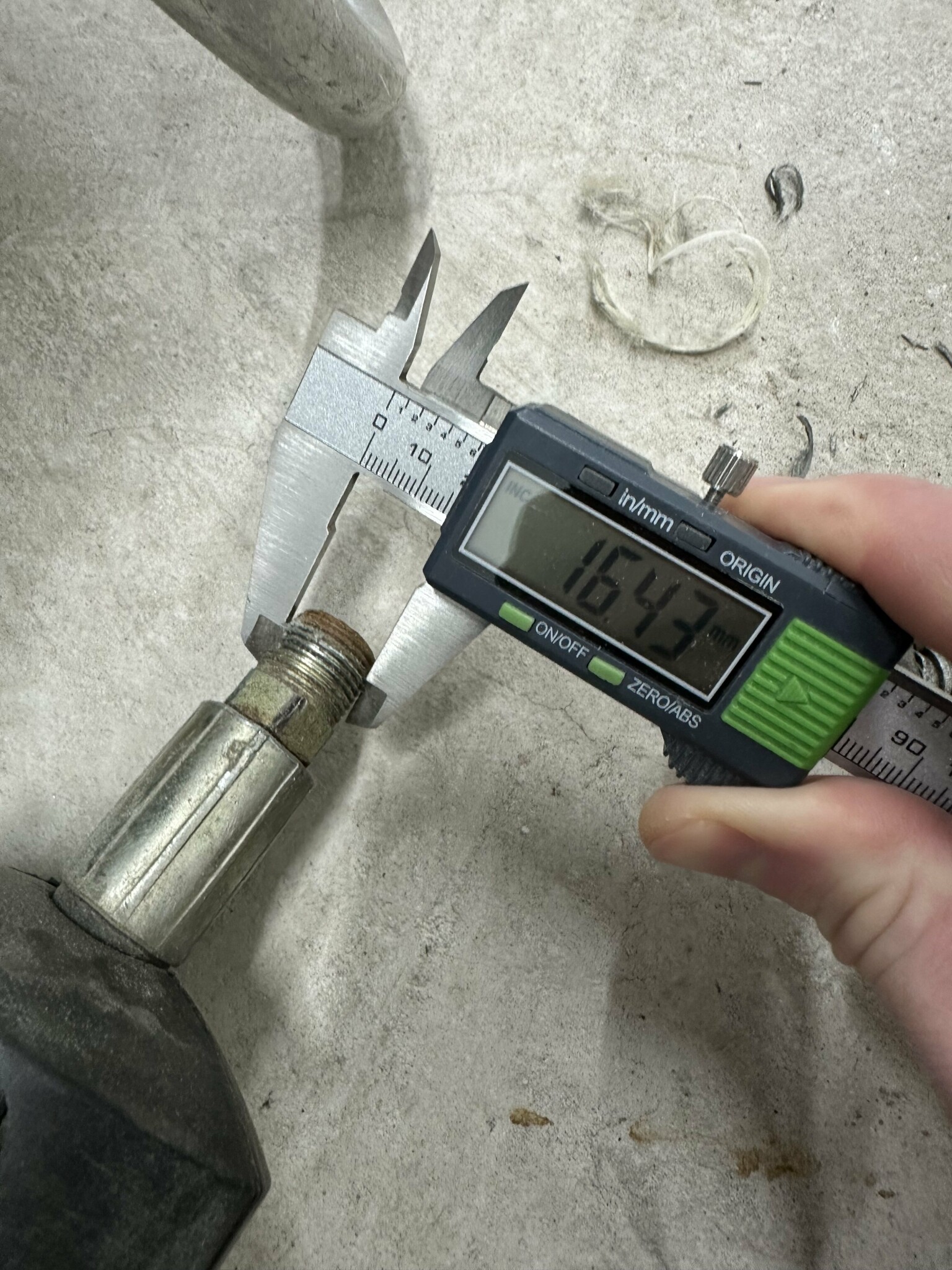

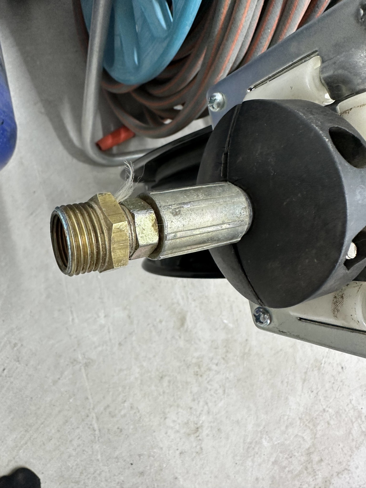

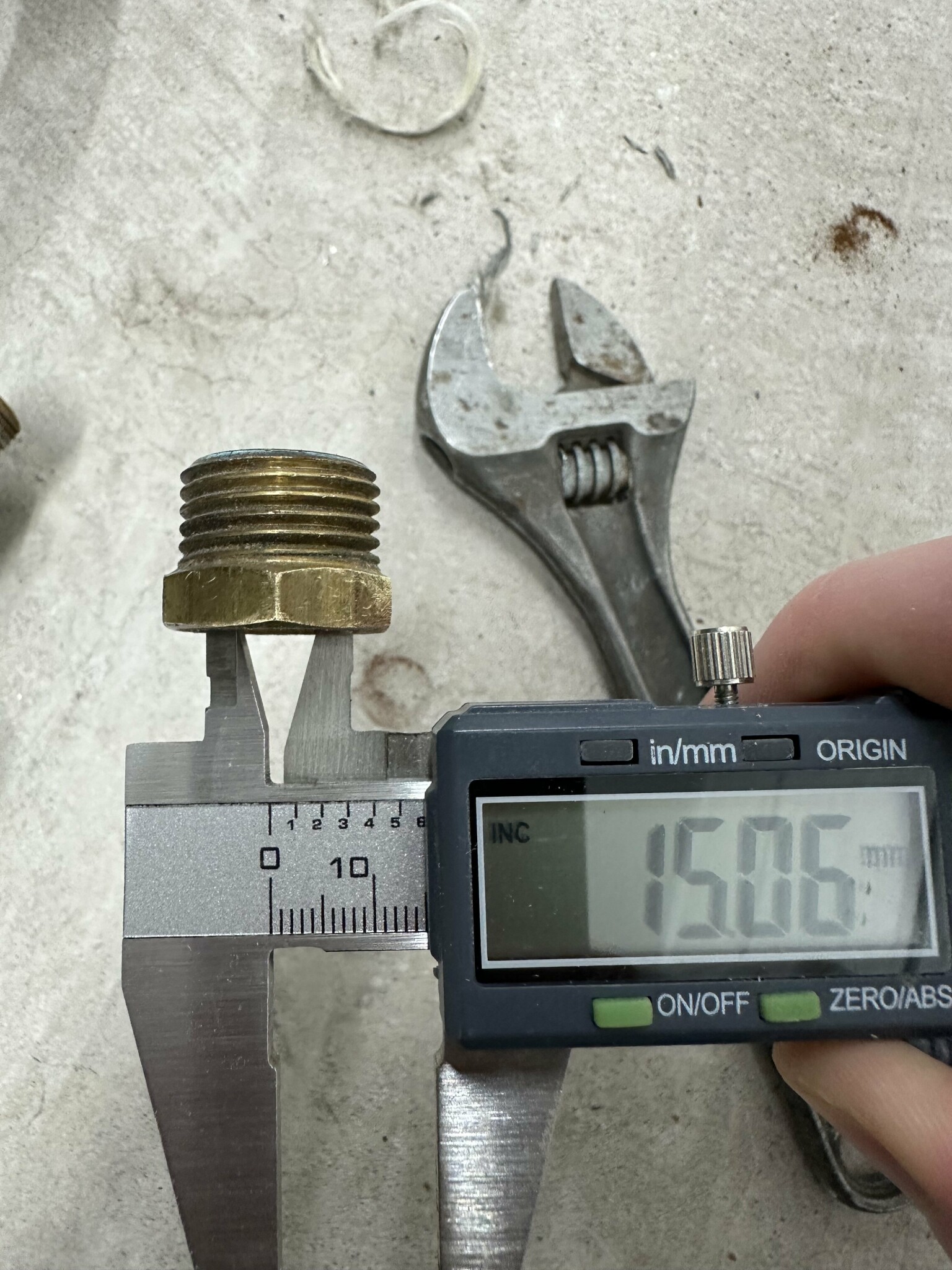

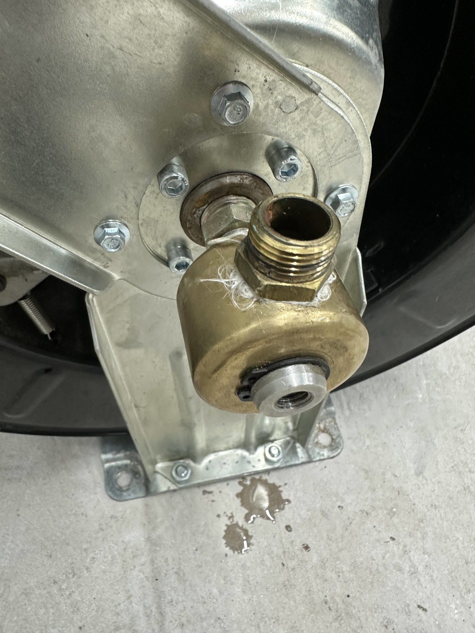

Dags att ta tag i detta nu. Behövs det speciella adaptrar i och med att det ska klara högre tryck?

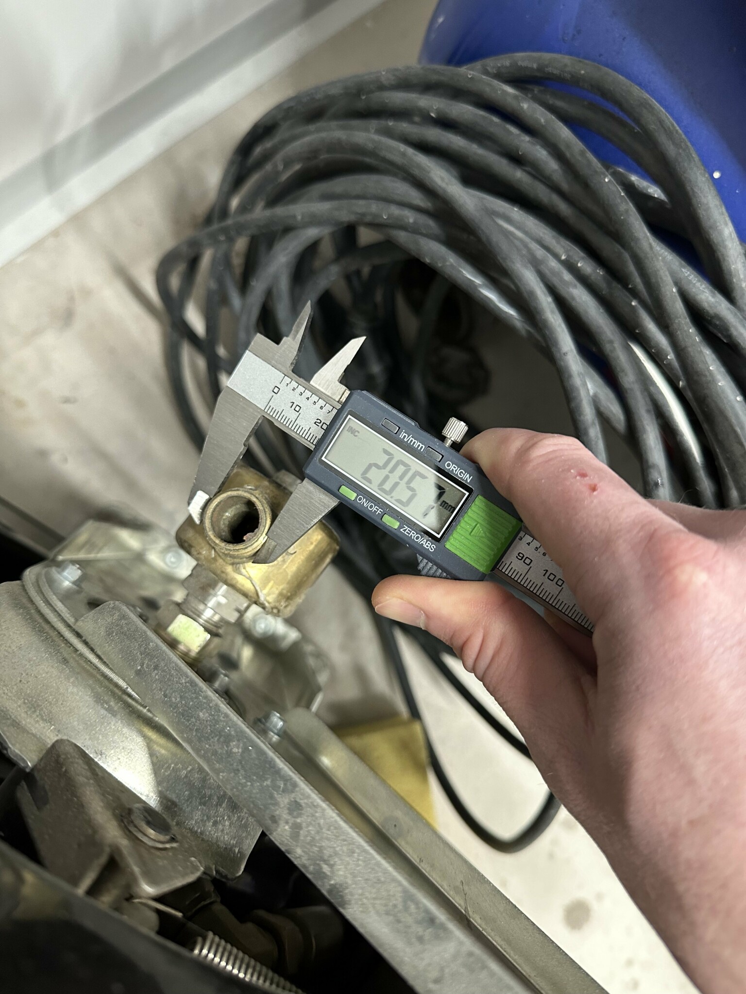

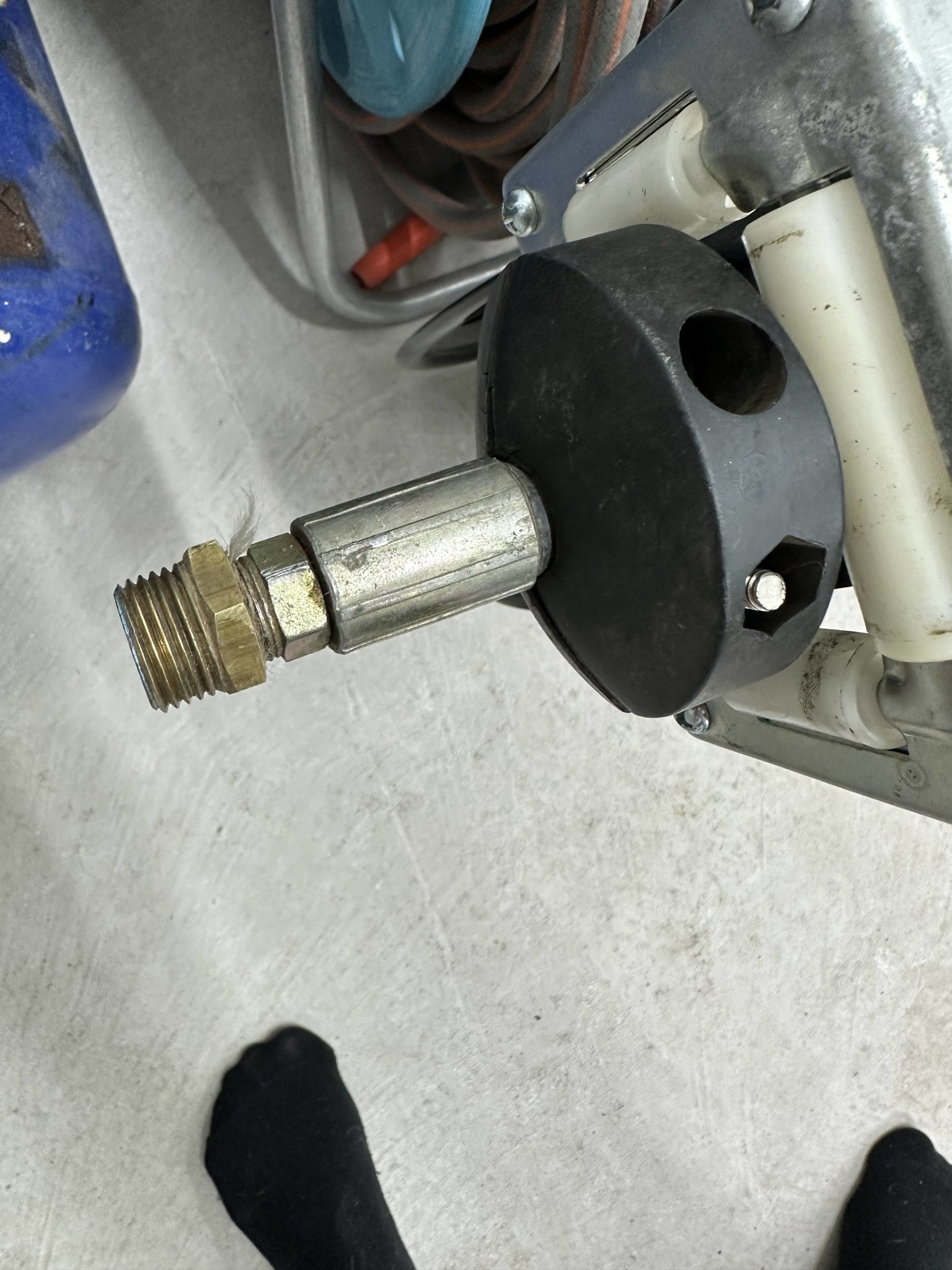

Var ute och mätte, tog bort en adapter som redan satt på slangen, yttermåttet på den gängade handelen är då cirka 16,4mm
Innermått i adaptern som satt på är cirka 15mm.

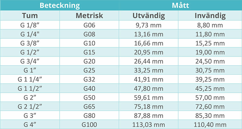

Enligt denna så verkar det vara G 3/8
Anslutning på slangvindan är cirka 20,5mm (hane), kan det vara G 1/2?
Vad tror ni?
Vad tror ni?
