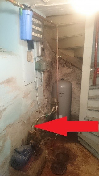

Då får du nog läsa eller titta igen ;) Allt galvat från pumpen är borta. Men i och med att röret in är galvat så behöll jag pumpen eftersom den funkar. Galvat i koppar funkar, men inte tvärtom.

Du får gärna in och peka vart efter pumpen du ser galvat :)

En bild säger mer än 1000 ord:
(men jag vill inte vara någon glädjedödare) :wow:
Den där tillhör pumpen :)
Krilleman
Nej, det tillhör EFTER pumpen!
