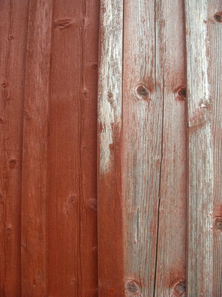

En del av våra uthus verkar vara målade med slamfärg och det börjar bli dags att måla om på sina håll.. vi påbörjade en vägg för ett par år sedan med "falu rödfärg". Vi tyckte vi gjorde allt enligt konstens alla regler..
..men redan samma år tycker vi att väggen ser ut att vara i sämre skick än innan målning ?! Djupare och fler torrsprickor, mer påväxt osv.. förutom att färgen är lite starkare så ser sidan sämre ut än de andra vi inte målat!

Har börjat använda tjärfärg. Ser bra ut än så länge. Första målade partiet har suttit uppe sedan 2015. (Tycker om doften av tjära. Det tar 1-2 år sedan märks den inte annat än lite lätt om solen ligger på ordentligt.)
Jag tänker använda det på utsatta partier, dvs sydvästväggar och den nedre tredjedelen av de flesta/alla väggar (med tiden).
Har målat ett par hela väggar pga gammalt och torrsprucket virke. Huruvida det faktiskt gör ngn skillnad vs vanlig slamfärg vet jag inte, men det känns bra.
Tycker att tjärfärgen har en väldigt vacker matt varm ljusröd färgton när solen lyser på den.

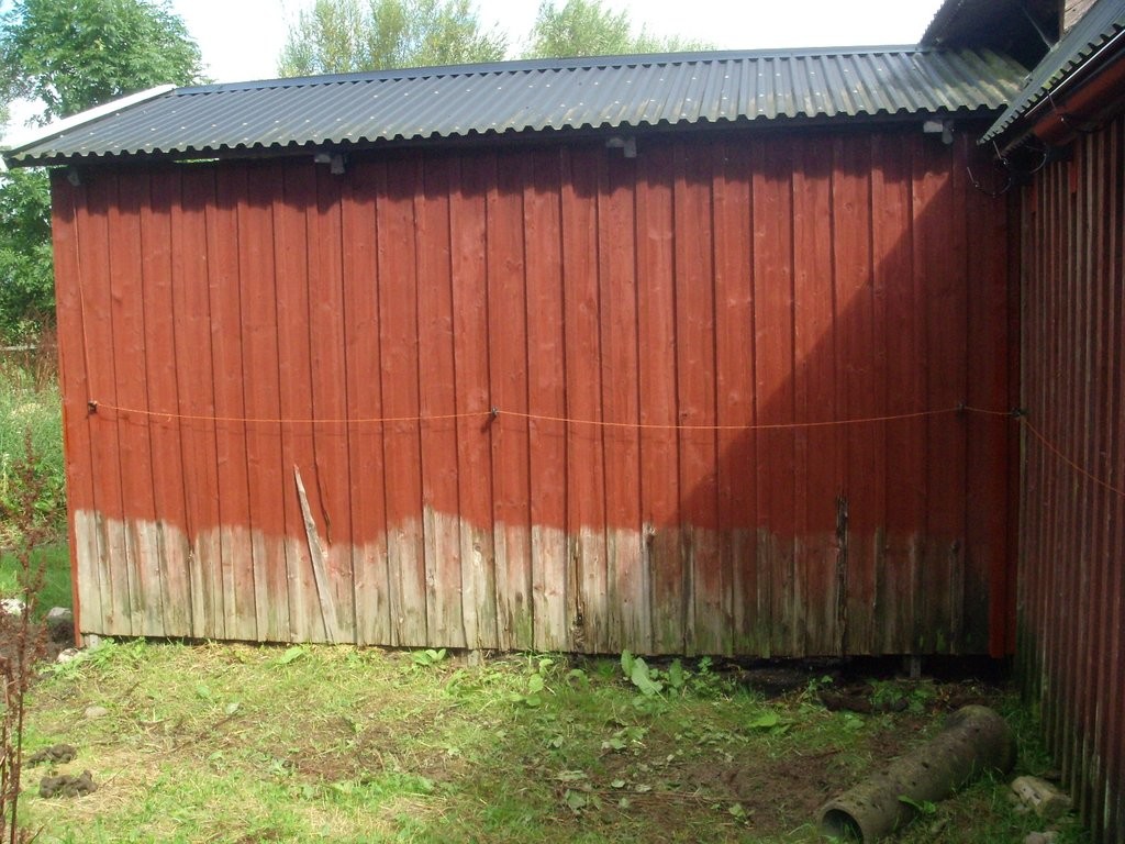

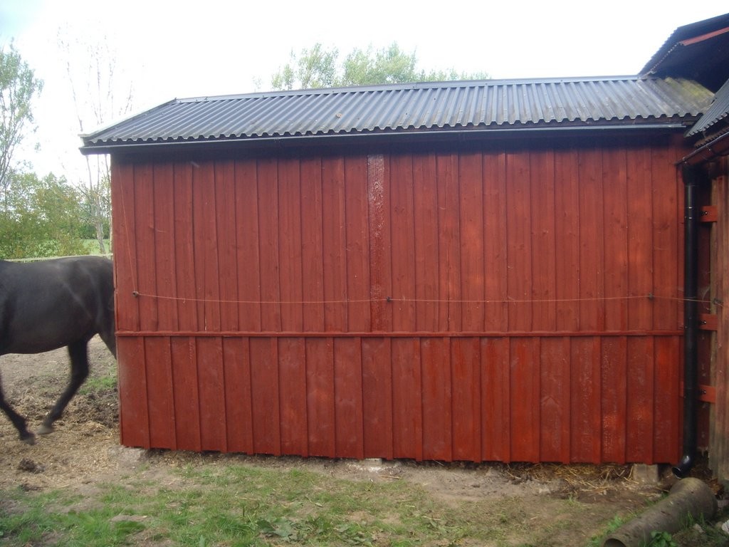

Då vi har gamla byggnader med mkt litet avstånd mellan mark och panelens nederkant så förväntar jag mig att livslängden på panelen kommer att öka markant. Nu har vi panel från 80-talet som börjar bli dålig nedtill. Ursprungligen mestadels målad med Cuprinol ädellasyr. Den panelen kommer att bytas allteftersom den blir för dålig. Den nya panelen kommer att splittas med livlist i höjd med fönsterblecken är tanken. Den nedre delen målas med tjärfärg och den övre med vanlig slamfärg.
Bilder nedan: Sydvästsida. Panel uppsatt och slamfärgad ngn ggn på 80-talet.

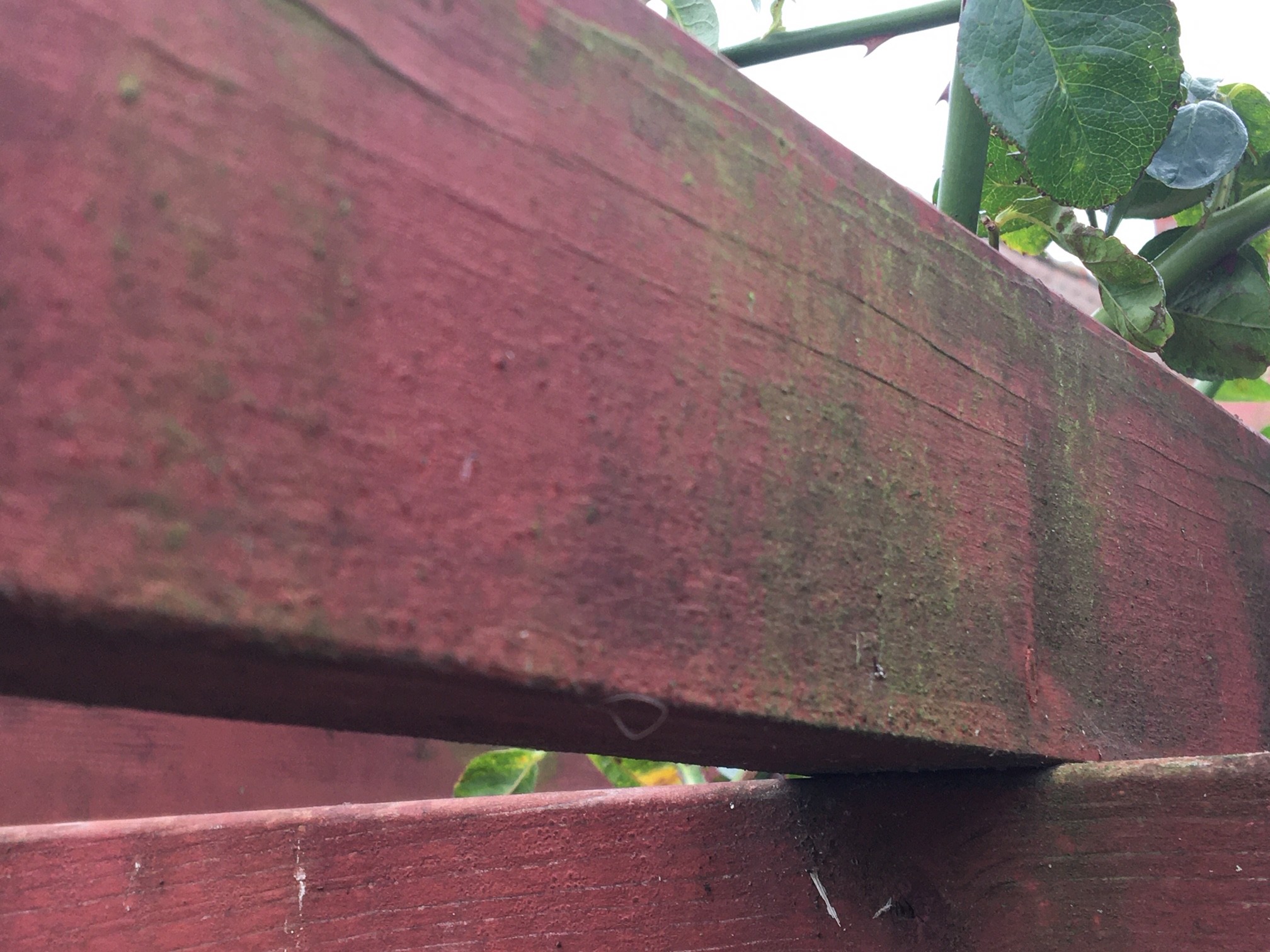

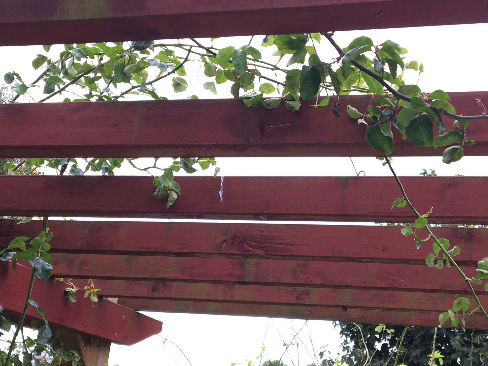

Hur har det gått med era tjärfärgsmålade ytor? Jag målade en pergola för tre år sedan med röd Tjärlek. Var jättenöjda med kulören men den var klibbig länge! Nu har det blivit en hel del grönalger, så jag undrar lite hur era erfarenheter är. Pergolan för mig var en testyta ett sätt att prova Tjärlek inför helrenovering av gavelpanelerna. Valet står mellan Tjärlek och Ottossons enstrykningsfärg. (Slamfärg går bort eftersom jag inte vill ha röda rinnmärken på kalkväggen under). Har ni fått grönalger på era tjärfärgsmålade ytor?

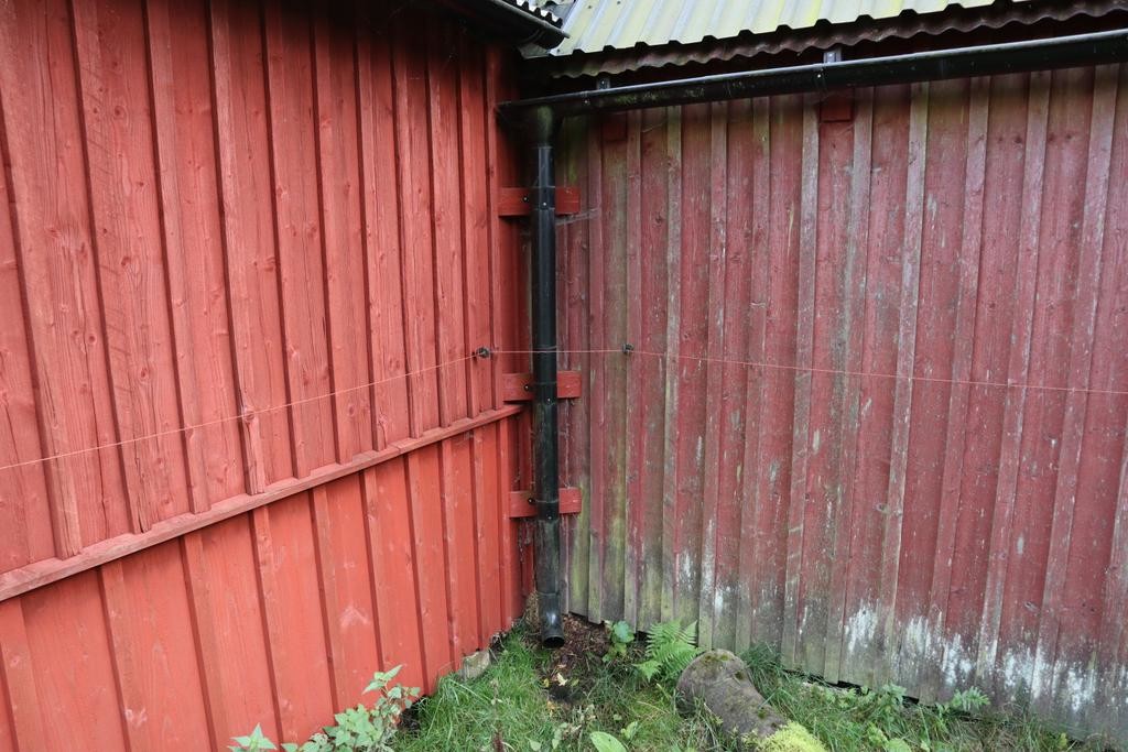

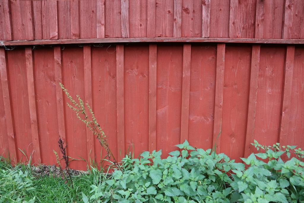

Ännu inga spår av mögel.
Här syns att den gamla logväggen har en del levande organismer på sig, men ännu ingenting på den tjärmålade så här 5 år senare.
Däremot ser jag nu vid närmare inspektion att det är dags att lägga på ett nytt lager färg nästa år.

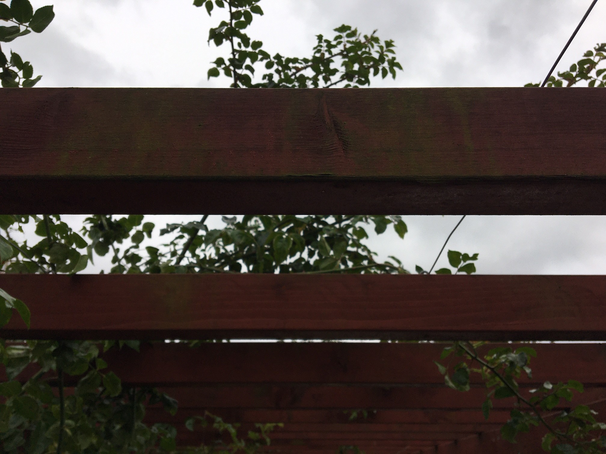

Tack för era svar! Så här ser det ut hos mig. Grön påväxt. Norrläge. Är det normalt? Vill jag måla en mina gavelpaneler (i skuggläge) med denna färg?
Misstänker att med tiden, om man inte målar på med nya lager färg, så kommer även tjärfärgen att bli grön/svart när alla hartser torkat ur tjäran.
Sedan behöver det inte vara färgen. Det kan också vara att det finns mkt partiklar (damm) i luften som fastnar på fasaden.
Här i Skåne är det så milt och fuktigt och blåsigt med slagregn så det finns ingen färg i världen som kan hålla undan mot organisk påväxt, såvida den inte är full med giftiga tungmetaller eller andra gifter. Sådana färger går inte att köpa idag, så alternativet blir att köpa aningens mildare gifter och spruta på fasaden var och vartannat år. Vilket naturligtvis inte är ett dugg miljövänligare. Ytterligare ett alt är att tvätta fasaden var och vartannat år med såpa el likn, om man nu inte tycker att man redan ödslar onödigt mkt tid på att städa inomhus...

De bilder jag visade ovan är Ausons Tjärlek, målade för tre år sedan. All målning chanserar med tiden och får påväxt, men att det skulle gå så här fort hade jag inte räknat med. Skåne o mycket fukt.
