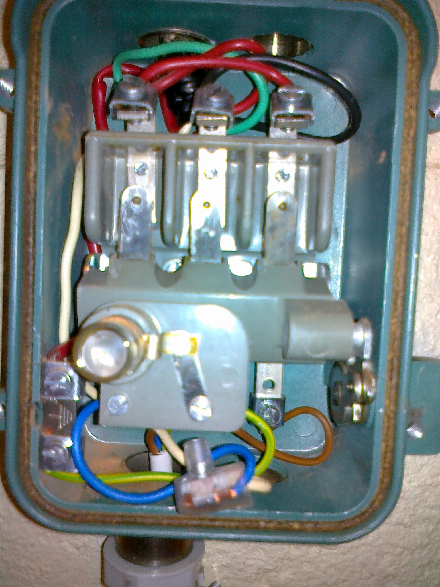

Det här ser väl korrekt ut även om man inte kan lita på färgerna i en så gammal installation? Det verkar komma fem trådar i matningen från elcentralen. En röd, en röd sladdrig, en vit, en grön och en svart. Den röda, den svarta och den gröna är anslutna till de tre blecken i mitten och bör vara faser. Den vita är ansluten med en toppklämma till nollan på den enfas tvättmaskin som idag är fast ansluten till brytaren. Den sladdriga röda är ansluten till jordblecket, liksom gröngula sladden från tvättmaskinen. Tvättmaskinens fas är ansluten till ett fasbleck och två fasbleck har inget inkopplad på utgående (syns inte på bilden). I elcentralen är det 10A säkringar och röda 10A passdelar på de tre säkringar som går till brytaren.
Tack för tipset om att ledaren kan vara olämplig. Jag strävar efter att ha en säker och bra elinstallation som är så pass robust att man ska kunna använda den klantigt utan risk för otrevliga konsekvenser. Hittar jag ful-lösningar så ska de bort. Jag felar hellre i teorin än i praktiken
Det både ser ut och är korrekt. Det du kallar sladdrig röd är som du förstår biledaren och inget fel i det, så utfördes det tidigare. Helt ok att du använder det så vid fastanslutning för trefas till maskinen enligt tidigare utläggningar kring anslutningssladd osv. Vad jag vänder mig mot är om man skulle lägga ett utbyte från ursprunglig brytare till CEE uttag utan att byta kabel, att däremot tex byta till ny brytare är ju även formellt ok. Som grädde på moset har vi även den nu på slutet införda "undersäkringsdebatten" men den avstår jag från att använda i ditt fall.
