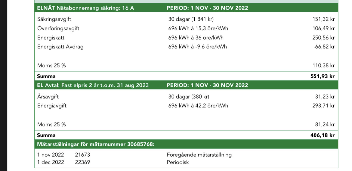

Ja tokigt låter det ju men nu när en pall pellets går på 4000-5000kr så börjar jag undra vad det skulle kosta att värma huset med elpatronen på 4000w jag har i pelletspannan. Huset är på 120kvm öppen planlösning och välisolerat, idag kör jag 19-20grader i varje rum med hjälp av vattenburen golvvärme. 31 dec 2021 - 11 dec 2022 har vi gjort av med 11733 kWh i el + 2 pallar pellets som motsvarar ca 8000 kWh. Har även låst elavtal sedan 2 år tillbaka så jag betalar ca 42 öre per kWh
Är det så enkelt som att lägga ihop 11733+8000=20000 x 0.42 + eventuell elnätsavgift?

Du får väl räkna på vad det kostar att ersätta de två pallarna pellets som du har ett pris på och som du ska ersätta med el.
Fasta avgifter har du oavsett så räkna bara på de rörliga kostnaderna per kWh för el och nät + certifikat, skatter mm.+ moms för den el du behöver för att ersätta pelletsen.
Använd dina egna siffror från fakturorna
En pall pellets à 5000 kr = 6000 kr per ton.
Pellets à 6 kr/kg med 4,8 kWh/kg och 90% verkningsgrad = ca 1,4 kr/kWh
Elpris = total rörlig kostnad på elnätsfakturan och elhandelsfakturan
Om du har 42 öre exkl moms blir det 53 öre inkl moms. Om du har full energiskatt är den 45 öre inkl moms idag och 49 öre inkl moms från 1 januari. Sedan beror det på om 42 öre är inkl påslag och elcertifikat, och vad elnätsbolaget tar per kWh. Men om du antingen lägger upp kopia på senaste fakturan, eller skriver vilket elnäts- och elhandelsbolag du har så ska det gå enkelt att kontrollräkna dina siffror.

Då har du 104,8 öre i nuläget i rörlig kostnad per kWh inkl moms. (Från 1 januari: höjning av energiskatt med 4 öre inkl moms och höjning av överföringsavgift från elbolaget på x öre)
Jag räknade tidigare på 90% verkningsgrad på pannan och fick 139 öre per kWh från pelletsen.
Om vi tar 80% verkningsgrad på pannan istället har du 157 öre i pelletskostnad.
Slutsats: Elen är billigare i ditt fall.
