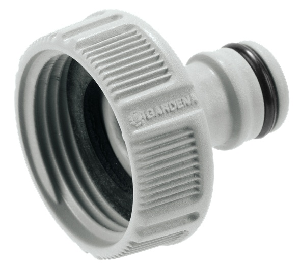

I samband med omläggning av vår stengång vill vi passa på att lägga ner "sommarvattenslangen" som i dagsläget ligger rakt över stenläggningen när den används. Det är en vanlig trädgårdsslang som matas från en utkastare på husvägen och matar över vattnet till en annan utkastare vid garaget. Frågan är vilken typ av skyddsrör man ska lägga under plattorna? Pem75, kan det funka att dra en 1//2" trädgårdslang igenom? Tanken är att det ska gå att byta ut trädgårdsslangen om behovet uppstår. Eller finns det övergångar så att man kan koppla in en t.ex. PEM25 till en gardenakoppling? I det fallet tänker jag mig att trädgårdsslangen skippas helt. Det kommer inte att förläggas frostfritt men å andra sidan inte användas mitt i vintern.

Jag har PEM-slang med gardena-koppling under gräsmattan på några ställen så vi kan vattna när robotgräsklipparen är ute. Inga problem att de fryser på vintern.

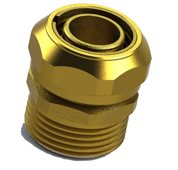

PEM-slang klarar normalt sett frysning, däremot brukar kopplingarna inte göra det. Ska du gräva ner slang finns det ingen anledning att välja något annat än PEM-slang, då behöver du dessutom inget skyddsrör.
Jag har för mig att tillåten böjradie för PEM-slang är 50xdiametern, på så sätt behövs ingen vinkelkoppling när den ska upp ur marken.
Jag har en kulventil som jag lämnar halvöppen vintertid för att den ska dräneras ut. Jag brukar trycka ner en kort bit mindre slang och blåsa till så att att vattnet vid ventilen blåses ut, övriga slangen är fortfarande vattenfylld.
