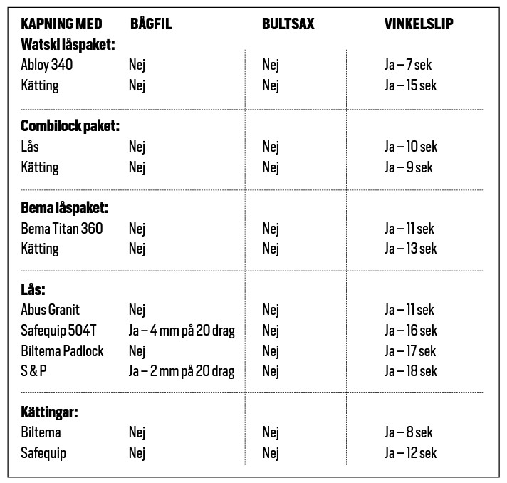

Nu när båtsäsongen börjat och man oroar sig för att bli av med båten innan semestern börjat så funderar man på hur man skulle kunna säkra klass 3 låsens bygel som tar 7 sekunder för vinkelslipen att öppna. Visst, har någon bestämt att sno båten så kommer dom att göra det men med tanken på hur snabbt det går med endast ett verktyg så skulle man vilja göra det lite mer utmanande för tjuven.
Om jag förstår rätt så är det sällan att de går på kedjan utan oftast på låset då det är en fastare punkt och därav enklare att skära snabbt. I och med batteridriven vinkelslip så är det högt varvtal med tunn kapskiva så hur gör man det svårare?... några idéer:

Allt är forcerbart men tanken är att göra det en aningen jobbigare så det tar 1-2 minuter med högre ljudnivå än 7 sekunder. Blandning av material att kapa genom brukar vara svårare.
Nån annan som byggt nått eller har i liknande tankar hur man skulle kunna försvåra det för universalnyckeln?
