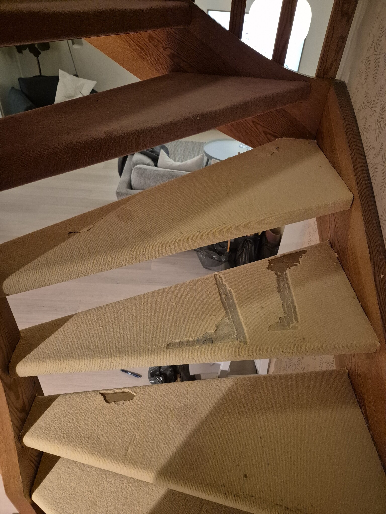

Håller på att ta bort heltäckningsmatta från trappsteg och tyget går att dra bort men kvar är ett tjockt mjukt skumlager som sitter fast kvar. Det ska dit en ny matta så behöver inte bli helt trärent, men vill ändå få bort så mycket som möjligt. Hur kan jag lättast få bort det? Ett himla jobb att skrapa. Skulle lackfräs funka?

Drog bort en heltäckningsmatta i rum en gång i tiden. Höll på att börja grina när jag skulle få bort skumskiktet efter mattan.
Testade diverse varianter. Klart bäst var då en typ av barkhyvel på skaft. Ungefär en sån här https://www.biltema.se/fritid/tradg...jtzEBgjP20bTL5vHPVp2fsGAES09i07MaAs05EALw_wcB
Lekande lätt. På riktigt. Kunde inte fatta hur smidigt det gick. Skaftet gör att det går att få bra tryck på skrapan.
Dina trappsteg gör du på 10 minuter om det är liknande skum som jag hade.

Väldigt bra tips!! Tack!M MasMats skrev:Drog bort en heltäckningsmatta i rum en gång i tiden. Höll på att börja grina när jag skulle få bort skumskiktet efter mattan.

Om du har ett oscillerande multiverktyg så är det rätt smidigt med en skrapa till det. Jag körde med https://www.bauhaus.se/skrapa-dewalt-dt20714-qz-till-multitool-52mm på 10+ kvadratmeter golv med lyckat resultat.
Köpte en skrapa till mitt multiverktyg, 69 kr på clas ohlson, på vinst eller förlust. Och vilken succé! Den gled under som smör. Tackar tackarM MrJozk skrev:
