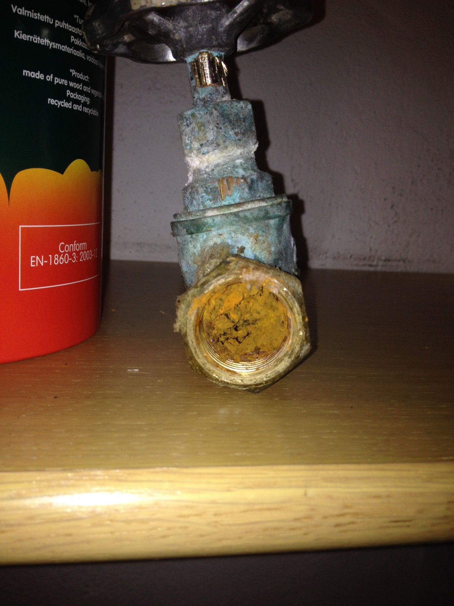

Har gulbrunt vatten som luktar jord/järn och kommunen slår ifrån sig att "det måste vara något i det egna ledningssystemet". Bytte gammal vedanläggning till bergvärme och problemet kvarstod (se ventilen).
Störttömde så 3 kbm vatten i förra veckan och plötsligt var vattnet både rent och smaklöst. Den enda gången iår som vattnet varit drickbart. Tog någon timma så var det som vanligt igen.
Börjar tro att jag med denna störttömning lyckats spola ur skiten ur ledningen, men att det fylls på hela tiden om jag är sista huset på ledningen. Nån som varit med om nåt liknande?
Borde kommunen få dra nytt ledningssystem i huset, för ni förstår att det är dåligt flöde ur kranarna när ni ser ventilen va?
Kan du inte få kommunen till att göra en vattenanalys och likaså en analys på det du har i ventilen. Då kan man ju börja leta var det kommer ifrån och varför det ser ut som det gör.

Med tanke på din beskrivning så skulle jag spontant hålla med vattenverket. Kraven för deras vatten är extremt hård! Vid din tömning på ca 3 kubik så han inte ditt ledningssystem avge avlagringar.
Hur länge var det vedeldat innan och har det någon gång varit vatten från egen brunn i ditt hus? Och hur gamla är rören i fråga? Har du galv eller koppar på kallvattenledningarna?

Jag tror att det alltid varit kommunalt vatten, finns inga tecken på något annat iallafall. Rören är från 1969, blandade rör av olika sort. Men eftersom jag måste spola ut hundratals eller tusentals liter vatten före det blir smaklöst/doftlöst så får jag för mig att det inte är husets ledningar. Hur mycket vatten står i egna ledningarna, 10-15 liter på sin höjd?

Hus/vattenledning från -69, då är antagligen inkommande vattenrör galvat rör. Kommunens överlämningspunkt till fastighetsägarens ansvar ligger ca 0,5 meter utanför tomtgränsen.
Bilden på ventilen stärker min misstanke på att inkommande vattenrör är galvrör. Beroende på vad vattnet innehåller för kemikalier, mineraler så blir det olika mycket avlagringar, rost mm i galvrören. Dessa avlagringar kan missfärga och smaksätta stillastående vatten.

Kolla med grannarna hur deras vatten funkar. Då borde du kunna få en bra indikation om felet ligger i ditt ledningssystem eller kommunens.
Jag skulle också misstänka att galvade rör ligger bakom detta. Jag tog bort ett sånt och det var inte vackert.
