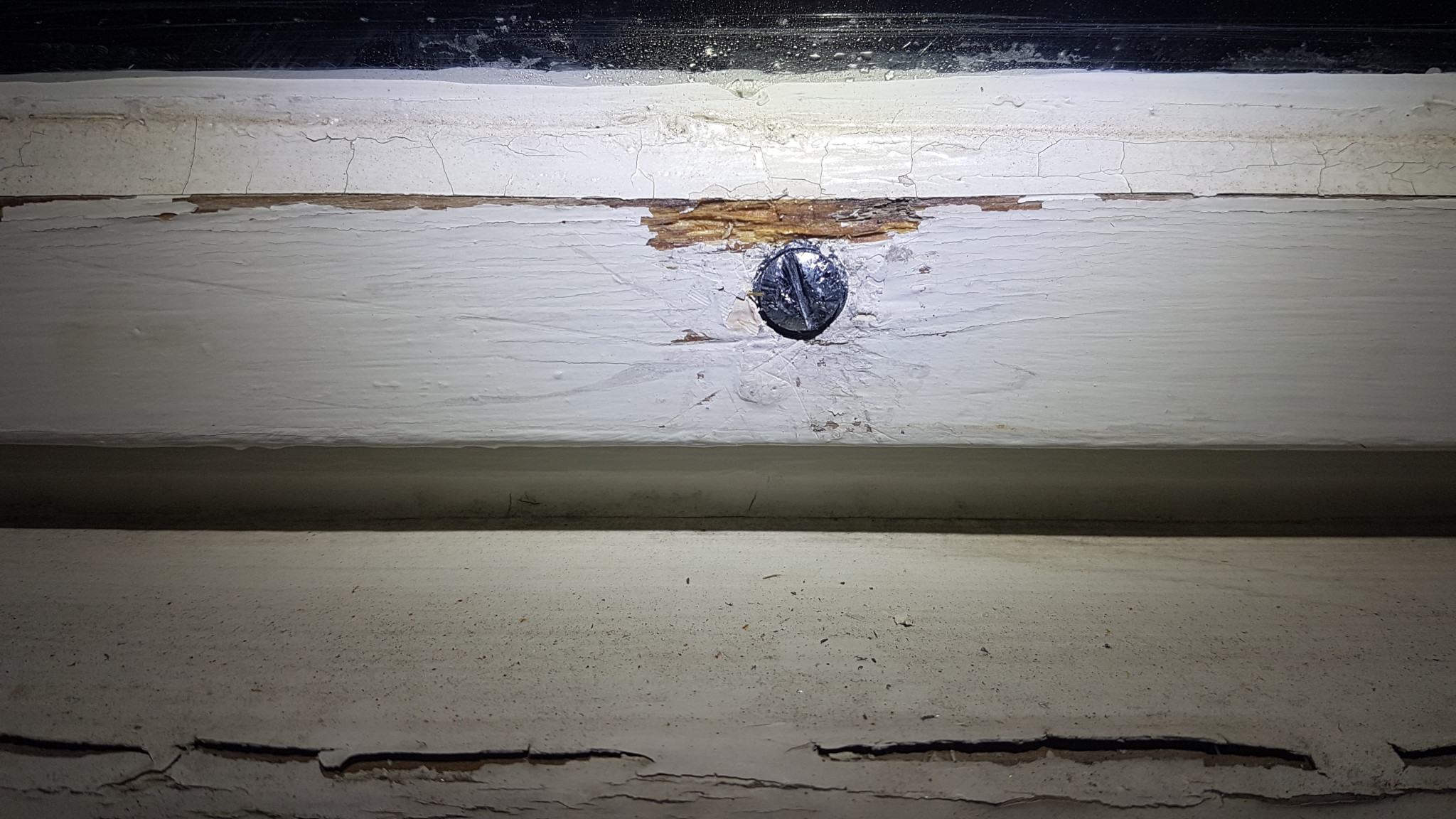

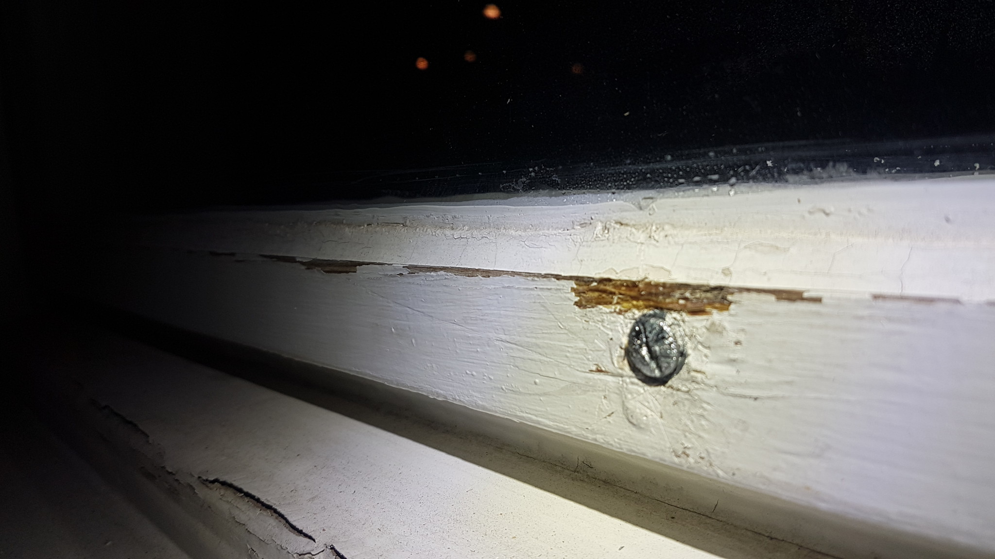

Jag bor i ett hus från 50-talet med gamla träfönster. Det är två-glasfönster och de "sitter ihop" med fyra skruvar. Skruvarna är grova och mäter säkert 1.8 cm i bredd på huvudet - det är ett spår i den. En av skruvarna sitter som berget - och vad värre är - spåret är skadat och för varje försök med mejsel eller annat (förr använde man stora mynt för detta) så skaver lite av metallen av. Vad ska jag göra? Jag ska flytta i början av maj och till dess måste jag få upp eländet. Maskin? (jag har ingen så jag har inte ens testat)

huggmejsel.
Eller ett stämjärn som ingen är rädd om.. ;)
Borra mitt i tills skruvskallen lossnar. Hitta en annan skruv med rätt gänga och längd.

Jo, jag har faktiskt försökt men spåret i skruven är lite för vitt och stämjärnet halkar mest omkull. Går det om jag slår in stämjärnet?

Kan det göra..
Har du bild?

Knacka runt skallen med ett dorn?

De äldre skruvarna brukar vara av mässing med gängen 1/4 unc.
Diameter på själva skruven är då 6,35mm
Borra mitt i skruven med en liten borr borra senan med en 6,5 mm borr så men bara så djupt så skallen släpper.
Dra sedan isär fönstret och skruva ur resterande del av skruven med en bra tång.
Sätt i nya skruvar....

På våra källarfönster var skruvarna av aluminium, är det orsaken till att den dragits sönder. Skruvskalken dras ned i en underliggande "metallskål".
Men du får troligtvis borra bortden.
Hej, jag förstår inte riktigt hur du menar. Jag skulle tro att hela skruven är gängad och att även om huvudet försvinner kommer skruven sitta kvar i båda fönster-paren. Vad ska jag greppa om för att kunna skruva ut den då?
Det finns bara gängor i den yttre bågen när du borrat bort skruvskallen kan du öppna fönstret o ta en tång o skruva ut skruven
maja02
Det finns speciella skruvutdragarverktyg. Princip: man borrar ett mindre hål i mitten på skruven, sedan skruvar man in en specialskruv som går åt vänster, den biter sig fast i hålet och man vrider åt vänster och drar ut den skadade skruven. Kolla skruvutdragarsats, finns på många bilhausaffärer.

Är det en grispitt du menar?
Gör ett "vassare" spår med en dremmel och liten kapskiva, sen passar en mejsel.
Du har nog rätt! Tittade på övriga skruvar - de var ogängade en lång bit!
