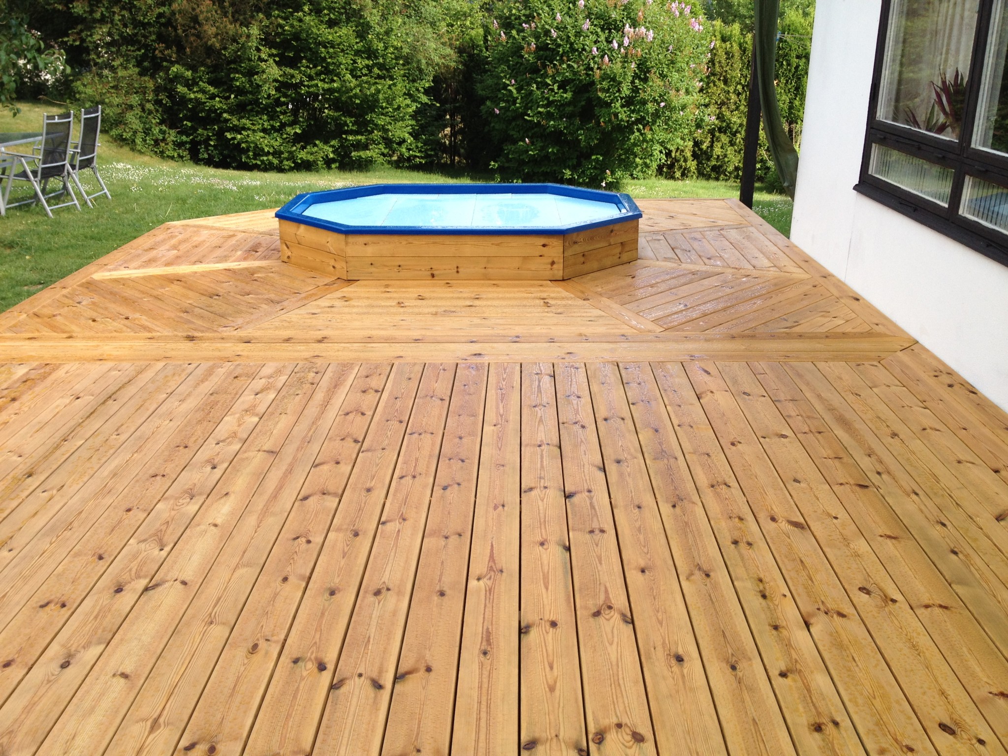

Tänkte låna tråden lite om det går bra. Vi ska köra med Camo dolda trallskruvar och deras verktyg. Hur skruvar man i regeln där det blir skarvar? Måste man sätta dit en till 45-regel på varje skarvställe? Vi ska köra med oregelbundna skarvar och då kommer det i så fall behöva fyllas med extra 45-reglar. Hur har ni andra gjort?

@Leif i SkåneL Leif i Skåne skrev:
Jag är sugen på att lägga trallbrädor med dolda skruvar men är bara "normalhändig" och begriper inte riktigt hur du gick till väga utan något specialverktyg? Kan du möjligen beskriva lite mer utförligt?
Jag tror jag förstår hur man gör på "ena sidan" där man inte måste skruva i ett "mellanrum" mellan brädor (där är det väl bara att sätta i skruven så högt upp man kan och skruva med så nära 45 graders vinkel som ögonmåttet ger?) men hur gör man på andra sidan? Vad menade du med att du använde "förlängda bits"? Vill man inte ha ett väldigt stort mellanrum verkar det vanskligt att få i skruven utan att man får märken på brädan bredvid? Känns också som om det gäller att inte dra i skruven för hårt för då kan man tro att brädan kan spricka (detta gäller förstås båda sidorna)?!
Undrar också om det är svårt att få skruven att "fästa" när man skruvar i 45 grader? Slinter den (speciellt på sidan där man skruvar i en springa) är det ju inte så kul - blir lätt fula märken?!
Tacksam för alla ytterligare tips en amatör som jag kan få (har aldrig lagt ett trädäck över huvud taget förut)...
