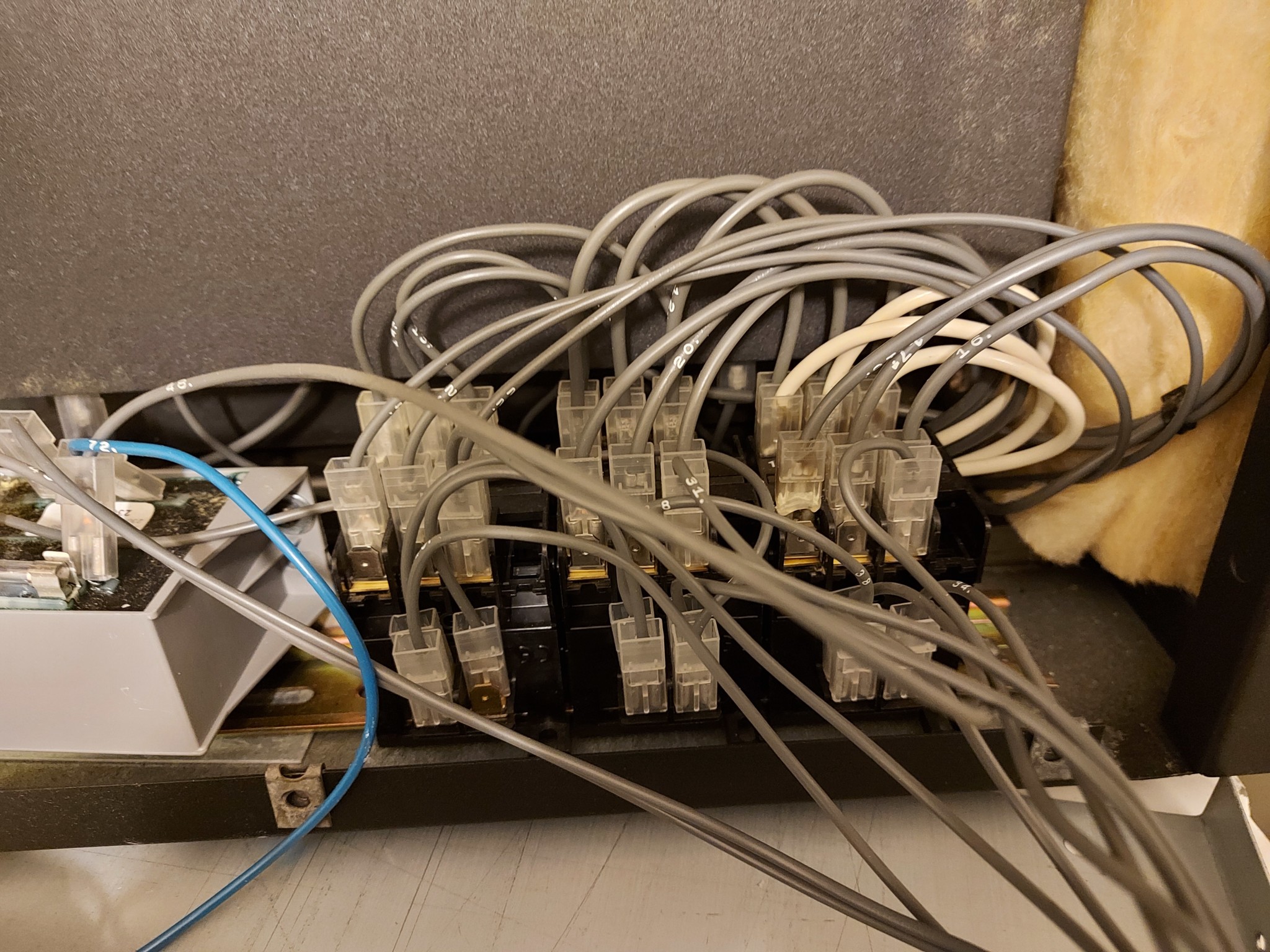

En utav kontaktorerna i vår 80tals panna här hemma håller på att sega ihop efter den hårda vintern. Det är det högsta steget på 7,4kw, så det har väl blivit en del värme efter flertalet timmar per dygn...
Tänker att alla 3 byts ut nu samtidigt, de är trots allt 40 år nu
Är elektriker, så kan få tag i "samma" kontaktorer fast med skruvanslutning istället för flatstift till mer eller mindre grossistpriser, så det är ju ganska lockande. Men finns där en anledning att tillverkaren körde flatstift? Generellt sett så har ju alla kontaktorer skruv, men många kontaktorers syfte är att slå till/från max någon gång per dag (väldigt generaliserat här nu), medans dom i min elpanna slår ju till och från med minuters mellanrum, så det kan säkert bli 50-200st per dag istället.
Lång fråga kort, någon som ser nackdel i att ha skruv framför flatstift i en värmepanna med en del vibrationer, "ryck" ifrån till/frånslag? Kan man förvänta sig att skruv inte gillar värmeskillnader i samband med vibrationer? Instinktivt känns det som något att undvika?
Och jajaja jättekul att jag är elektriker och frågar om en elinstallation
Men jag har noll erfarenhet av elpannor och är precis nyinflyttad i mitt första hus, så jag är totalt lammkött i området. Dessutom vet jag med mig att ni sitter på gyllene kunskap i frågan!

Då kör jag skruv
tack
