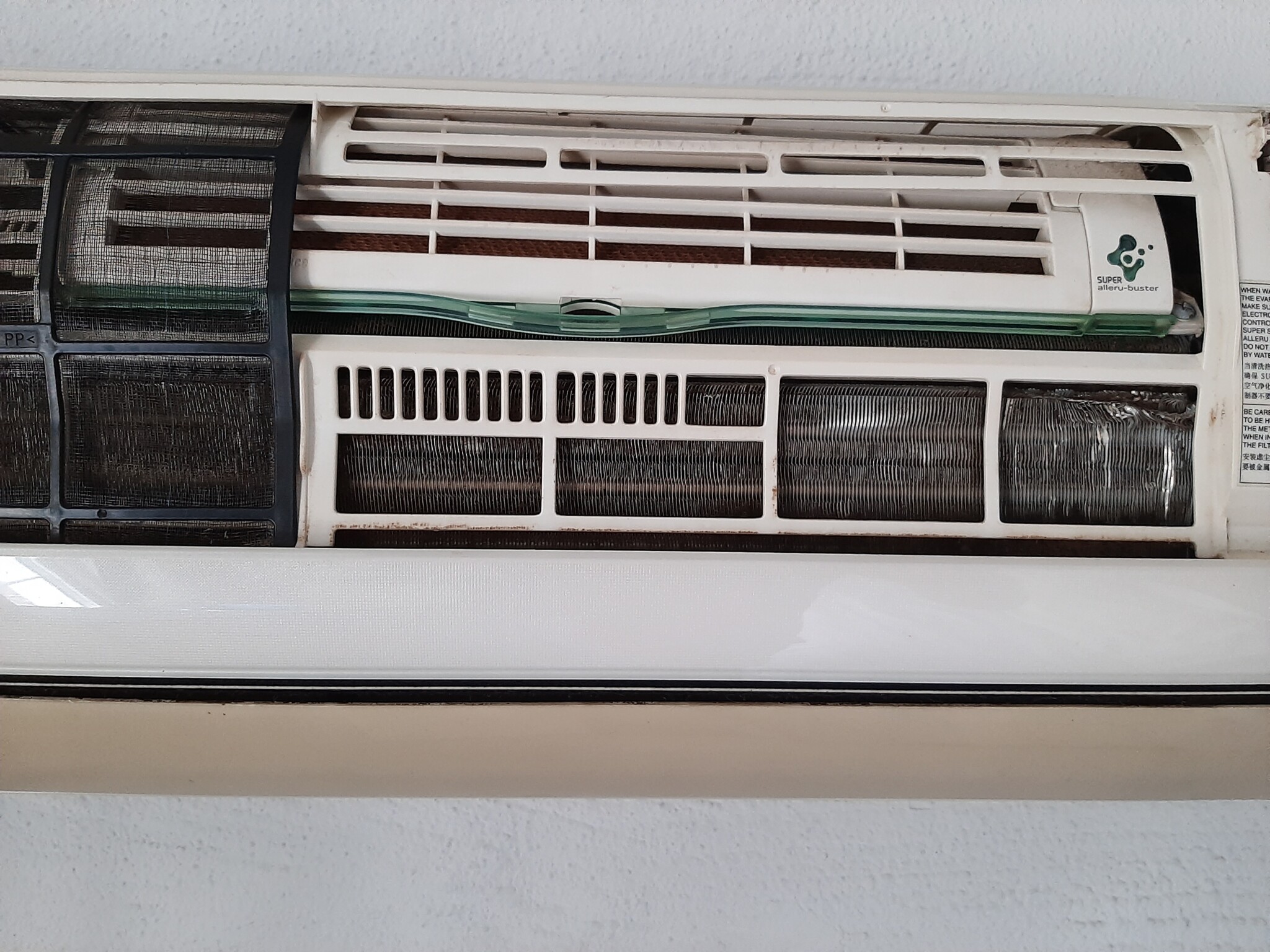

Jag är ny fritidshusägare, där finns två äldre luftvärmepumpar varav en skramlar rejält.
Pumpen i fråga är en panasonic cu-ce9gke. Rengjorde filtrena, den ser rätt kvaddad ut innanför, se bifogad bild och video.
Går min pump att rädda?

"Skramlet" är högst troligt trasigt lager i fläkten, jag hade tidigare en Panasonic E9, lät exakt så där när lagret pajade efter 5 år (liksom det gjorde på dom flesta andra E9). Jag bytte det själv, men ska du leja för jobbet så är det absolut inte värt pengarna på en så gammal pump
Den pumpen är typ 20-25 år gammal, lägg inga pengar på den. Nya pumpar är mycket mycket effektivare än din relik, kanske tom räcker med en ny pump istället för dom två gamla (beroende på placeringen givetvis)

Det ljudet har man hört på innerdelar i många teknikrum med AC-kyla - och som redan sagt så är det lagren för fläktrumman som börja nå sin slutdatum - ofta motorns lager. Och detta gäller flertal olika märken så det går inte navigera sig bort från problemet med att välja rätt 'märke'
