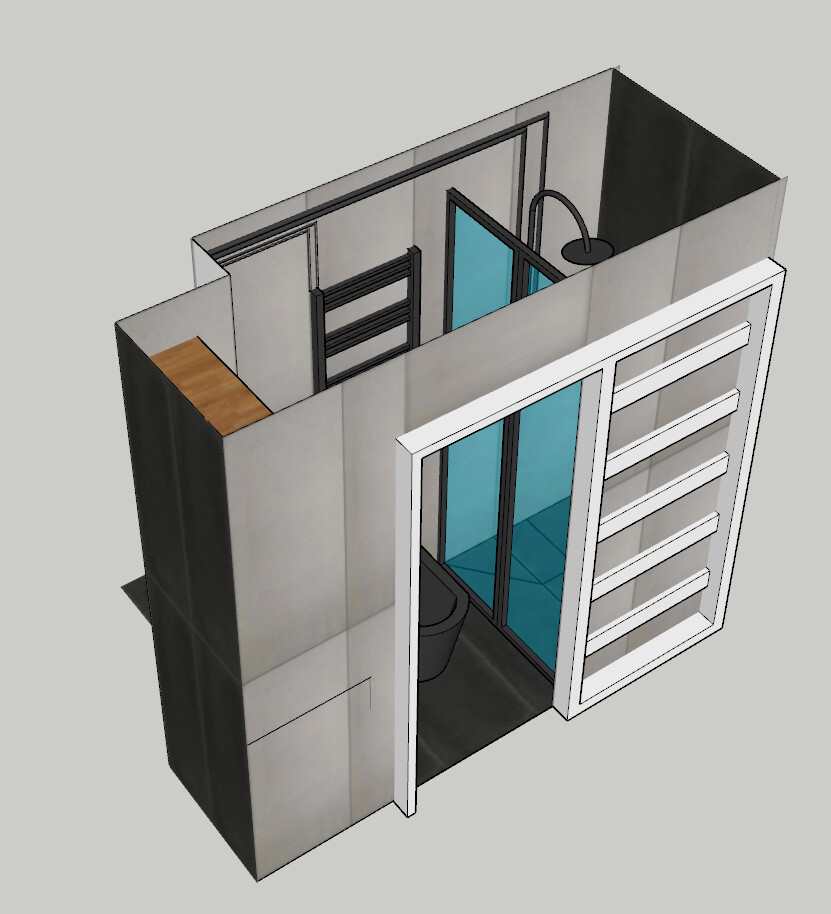

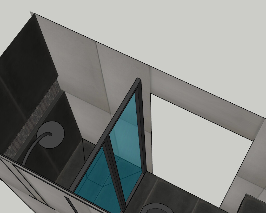

Jag står inför ett liknande projekt, där det skall vara skjutdörr inne i väggen (pocket karm?) med gips på ena sidan (utanför badrummet) och med kakel på andra sidan, mot duschen i badrummet.
Pocketkarmen är vald för att det finns otroligt lite plats i lägenheten och varje centimeter räknas.
Badrummet är bara runt 95cm i bredd, och det är ingen marginal inåt för at bygga på väggen (duschväggen kommer inte passa om det blir för smalt).
Utanför badrummet är det även där ca 90cm korridor, så man kan inte bygga vidare mycket ur den vägen heller.
Kaklet som är valt är 120x60 plattor.
Kommer det vara möjligt att montera dessa kakelplattor på en vägg på insidan av en skjutdörr (alltså duschutrymmet är på ena sidan av pocketkarmen) utan att fogarna spricker?
Hur stadgar man upp bäst?
Finns det skivor att välja som är optimala för detta, typ minerit eller något annat som kanske är mycket styvare än gips? Som man ändå kan kakla på?
Mycket tacksam för råd från någon som genomför liknande lösningar.
Bilden illustrerar kakelplacering och pocketkarmen.
Kan man byta ut de där träreglarna i karmen mot en solid platta, som extra stöd, och sedan sätta ännu en platta utanpå den plattan in mot badrummet för att få extra styvhet? Kanske genom att limma ihop två mineritskivor eller liknande och använda dem för att stadga upp både karmen och väggen?
